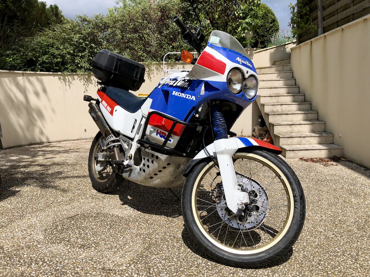

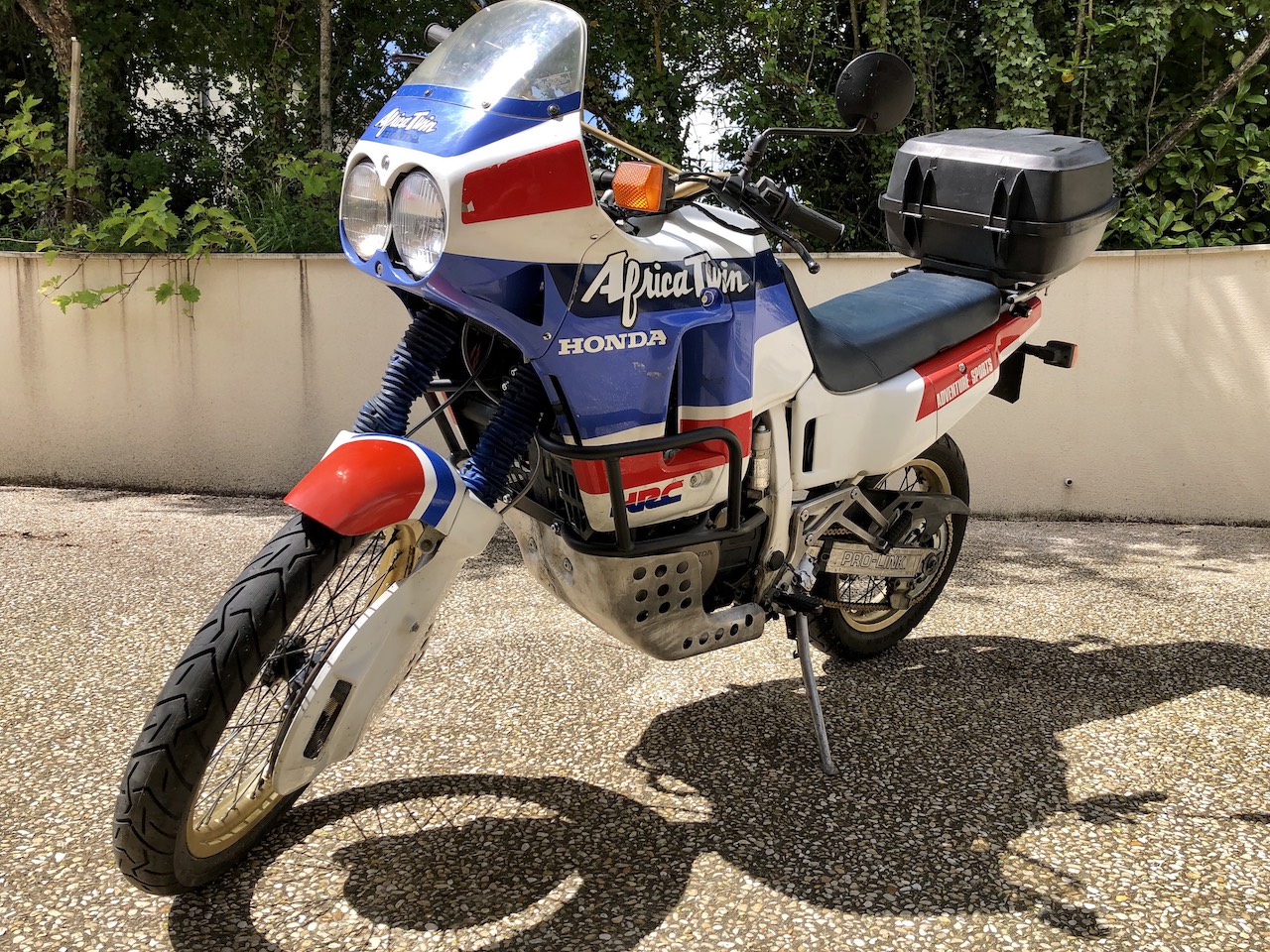

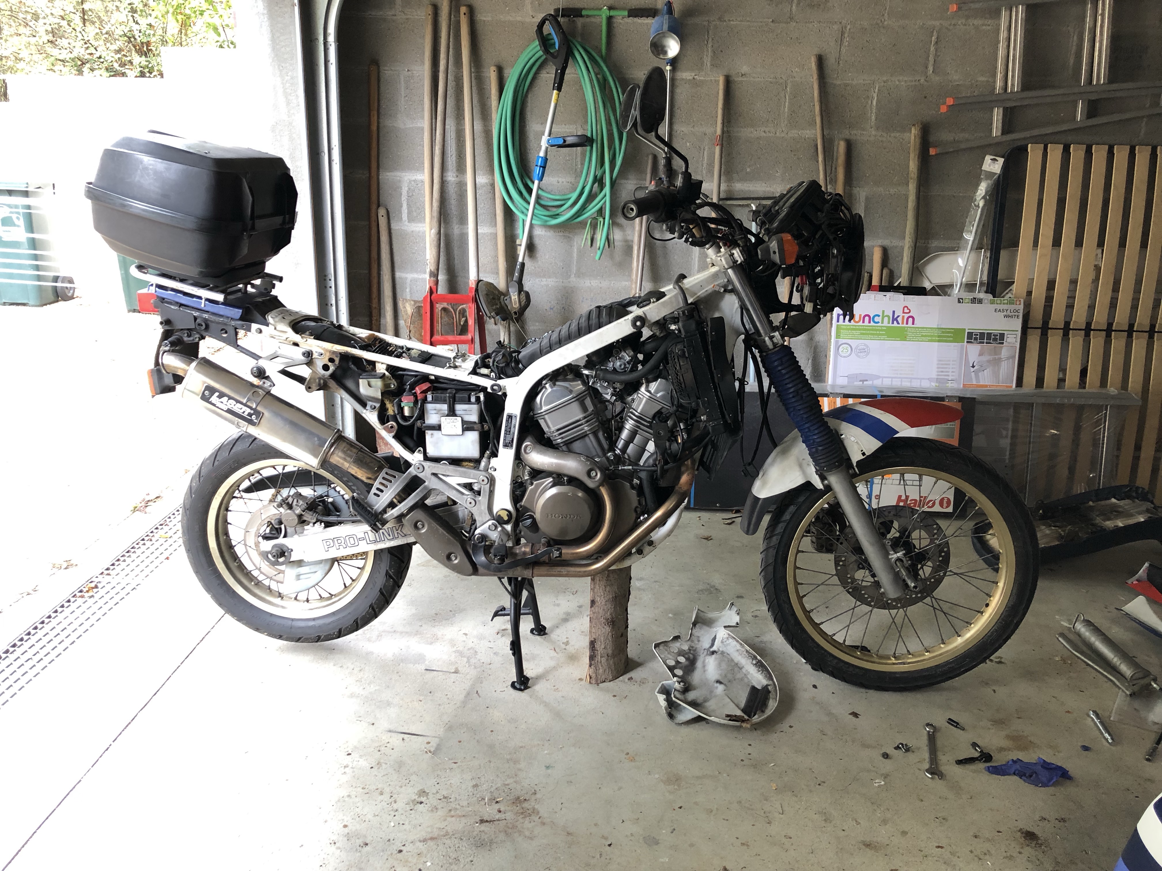

Désolé je ne suis pas très bon pour faire des photos reportages, je mets plein de cambouis sur le téléphone a chaque fois ...
Au programme ce weekend, vérification du circuit de refroidissement, au final sur le radiateur gauche, côté pilote toutes les ailettes sont pliées, absolument toute, donc je comprends mieux qu'elle chauffe en roulant doucement... Autrement le circuit n'est pas encrassé, je l'ai vidangé un peu de vinaigre blanc, rinçage et c'est reparti. Je n'ai pas vu d'amélioration sur le trajet cet après midi.
Autrement, montage des crash bar, et de la durite aviation à l'avant. Ça change plutôt bien quand même.
J'ai réparé mes clignotants qui pendouillaient
Remplacement du pignon plastique dans l'entraineur, effectivement il était lisse ça ne craignait pas d'entrainer grand chose. Et c'est quand même bien agréable de savoir à quelle vitesse on roule !
Changement des ampoules d'éclairage des compteurs, j'en avais une sur deux de grillées, et du spray nettoyant sur tous les contacts électriques en préventif.
J'ai tenté de monter la centrale, mais quand j'ai vu ce que donnait le montage des ressorts, j'ai laissé tomber pour une autre fois
C'est un ensemble double ressorts, dont l'extérieur est juste enorme, je n'arrive même pas a l'étirer en tirant dessus donc ça promet
Et la voila toute belle remontée !
Elle me plait bien cette bécane, je suis vraiment content
Pour le disque avant c'est 6vis entraxe de 165mm

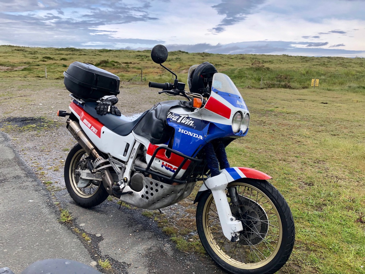

Hello les atociens !
Enfin de retour sur Paris. Après un long périple d'un peu plus de 800km depuis Liverpool, entre 80 et 90km/h à osciller entre la 4 et la 5... Avec une conso moyenne de 10l/100
, j'ai réussi à rentrer ! Jamais été aussi content de rentrer à Paris
Je serrai quand même les fesses pour que le 2e CDI ne tombe pas en panne aussi...
En dehors de ça, et de la plaque du pot que j'ai du enlever quand j'ai vu qu'un des rivets était tombé avec les vibrations, tout est bon.
J'ai quand même été surpris par le poids. C'était la première fois que je la chargeais autant, env. 30kg de plus avec antivol, chaine, sac et sacoche de resevoir, et topcase plein. Résultat, avec un appui glissant dans une station service, j'ai pu tester les crash barres
. Et faut quand même forcer comme un sourd pour la remettre debout, un sacré moment.
