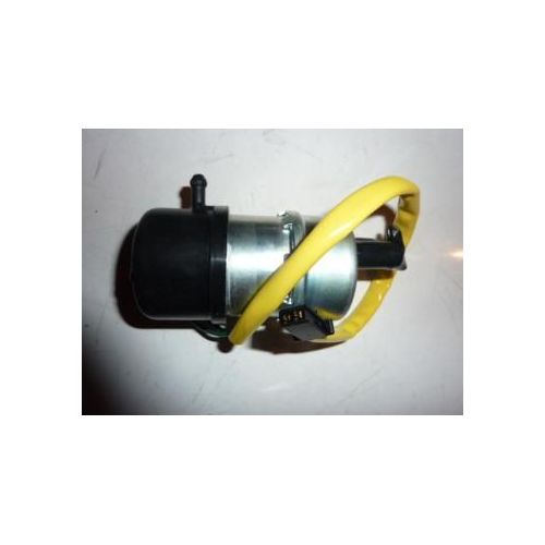

Salut Solutrix
Tu as:
1/ une pompe à essence avec le tuyau d'évacuation des condensats absent et l'orifice pas dirigé vers le bas,
2/ une huile trop fluide pour nos moteurs, d'où le bruit et les vibrations désagréables à bas régime.
Solution:
1/ nettoyer l'intérieur de la pompe, voir changer le contact s'il est oxydé,
2/ passer au 15w50 du shopping du club, cette huile est excellente pour bien filtrer les vibrations et bruits de fonctionnement.
Tu as:
Solution:

Salut Vieux motard,
1/ Effectivement, j'ai démonté la pompe et nettoyé l’intérieur de la pompe et les contacts. Tout était recouvert d'une poussière noire comme de la suie. J'ai pris des photos pour comparer avec les nouveaux contacts que j'ai acheté chez wemoto. En fait, avec la photo je ne me rend pas bien compte car l'image n'est pas assez nette. Je redémontrerais la pompe pour comparer les vieux contacts avec les neufs. En tout cas je ne tombe plus en panne pour l'instant.
La pompe de mon AT ne semble pas être équipée d'un tuyau d'évacuation des condensats et d'orifice pas dirigé vers le bas, ???
2/ Quand j'ai récupéré la moto, elle était en 100% Synthèse, et il y en avait trop. J'ai retiré 0,7 litre pour arriver au niveau maxi
puis, AU PLUS VITE vidangé par une semi synthèse valvoline, (Je n'avais pas le temps de le faire moi même). La prochaine fois je suivrais ton conseil pour l'huile (en 15w50). Sur le transalp je mettais de la castrol power one semi synthèse et c’était bien.
En tout cas, l'effet immédiat d'avoir un niveau d'huile correct et une huile semi synthétique, il y a moins de difficulté à trouver le point mort quand le moteur est chaud et que la moto est à l’arrêt complet. (avant il fallait redémarrer et passer au neutre en roulant un peu)

Re: Premires impression Africa Twin RD07 (bis) et poblème po
1/ on le vois bien sur cette photo, il est dirigé en l'air et fait partie du capot noir:
Si tu ne l'as pas, il est possible que tu ais un clône Chinois de la pompe d'origine, j'en ai vu quelques uns sur la bay à pas cher. Si c'est le cas, je ne peux que te recommander de changer la pompe pour une vraie d'origine, ou une Facet made in USA, voir une pompe à dépression...
2/ J'ai les même soucis de boite à vitesse sur mon Africa-twin achetée neuve en 2003 et élevée à la full synthèse par Honda pendant 4 ans et 72.000km, la boite à bien morflé et ça vibre un max malgré un passage en huile plus épaisse.
Par contre, sur mon Africa de 1998 que j'ai entretenue moi-même depuis ses 23.000km et passage aux 15w50 à 46.000km, pas de soucis de ce genre, même à 69.000km.
Oui, il y a cet embout sur le capot noir, et une durite vient se connecter dessus effectivement, et ça part vers le haut, tu as raison.
Je ne pensais pas que tu parlais de ça.
Pour la 100% synthèse, c'est sur c'est pas top... Je ne sais pas pourquoi les concessionnaires mettent ça !! surtout sur des machines comme ça. C'est bon pour le circuit , c'est tout.
La boite est douce, les rapports passent bien, juste le neutre pas toujours à chaud, mais comme en général je passe au point mort avant de m’arrêter complètement ça ne pose pas trop de problème. J'espère que cela s'améliorera encore à la prochaine vidange.

Ce que je n'ai pas contrôlé, c'est que cette fameuse durite d'évacuation est bien libre et pas obstrué. Je vais tout re vérifier, je te dirais.
Et à l'autre bout ? Pas branchée alors ? évacuation simplement sur l’extérieur ?
En fait, sur cette pompe, si les contacts sont en bon état, ou changés elle ne doit plus tomber en panne ou il y a d'autres problèmes ?
Ben dit donc, tu es pessimiste avec ma boite de vitesse !!!
Je ne suis pas expert, mais il me semble que c'est plus inhérent à l'embrayage qu'a la boite, mais bon ?? On verra

Évacuation simple entre le moteur et l'axe de bras oscillant, en compagnie de la durite d'évacuation de la boite à air, du réservoir et de la batterie si t'en as une avec les bouchons amovibles.
En autre problème, il peut y avoir la membrane actionnée par l'électro-aimant qui devient poreuse ou qui se déchire/décolle.
Pour le savoir (avec une nourrice d'essence branchée aux carbus pour alimenter), il suffit de débrancher le contacteur de la pompe à essence et de laisser tourner le moteur pompe arrêtée. Si l'essence continue à arriver aux carbus malgré tout, c'est que la membrane laisse passer de l'essence à travers. Ça donne une pompe qui manque de pêche pour remonter l'essence aux carbus quand le niveau descend en dessous des carburateurs dans le réservoir. Dans ce cas, le moteur ratatouille à haut régime quand la demande en carburant est plus forte. C'est surtout sur les pompes de plus de 15 ans que ça arrive.
Je suis peut-être un peu pessimiste parce que ça m'est arrivé et que même maintenant avec de l'huile en 15w50, après plus de 72.000km en full synthèse trop fluide, ça claque, ça vibre, le neutral a du mal à passer et ça fait klong au passage de la première... alors que sur mon autre Africa (celle de 1998 qui n'a pas été entretenu chez Honda), tout passe comme sur du velours ou presque. Je pense que la durée des sévices en synthèse trop fluide a de l'importance dans la suite des séquelles.

OK je ferais le test, c'est vrais que passé 10 ans, les caoutchoucs vieillissent. Mais en tout cas à pleine bourre, elle ne ratatouille pas. Plus de panne pour le moment en roulant tous les jours. L'effet nettoyage de la pompe et filtre a essence neuf, surement.
En tout cas ça m'aide à découvrir.
Pour la boite, tu as sans doute raison, la full synthèse n'est pas adaptée. Pour le passage de la 1ere, la mienne aussi claque et toutes les autres vont bien, le transalp c'était pareil, des fois doux des fois raide ??. J'avais un CBF1000 et elle claquait en 1ere et pourtant la boite était un modèle de douceur, comme beaucoup de HONDA. J'ai une Yamaha 850 TRX, et là on peut dire que la boite est désagréable, c'est Yamaha, ça claque et ça ne casse pas. Ça ne me choque pas, tant que la sélection n'accroche pas. Bon il semble qu'avec ce modèle 98 tu sois tombé sur la super série, et surement bien rodé et entretien bichonné
