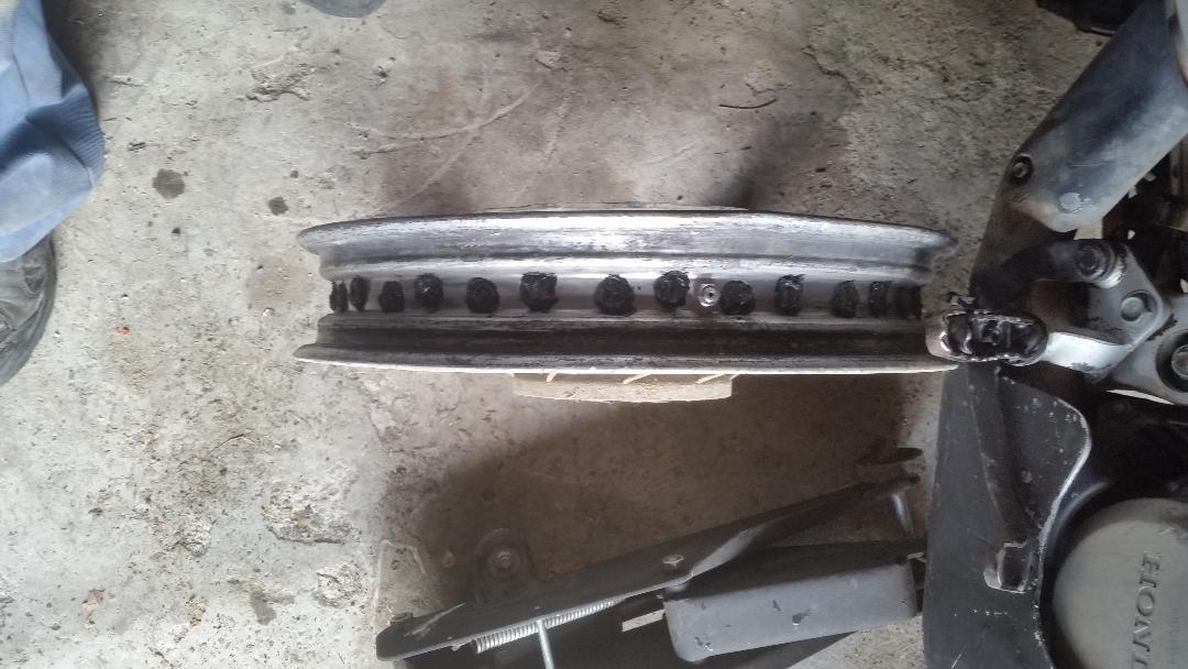

thumbnail (5).jpg (96.27 Kio) Vu 3393 fois
Photo de la roue arrière.
Je l'ai fais sur l'avant avec une monte de E09, j'ai galéré pour faire plaquer le pneu contre la jante. Compresseur avec réserve d'air obligatoire.
De plus j'avais des fuites sur le bord de la jante que j'ai résolu en mettant une couche de graisse entre la jante et le pneu.
Mais le weekend passé, chaud, roulé un peu vite sur autoroute et 1000 km, et bien ça fuit.
Ma jante avant à des petits chocs et surtout pas mal de corrosion à l'intérieur, j'ai pas fait de photos.
J'ai remis de la graisse plus épaisse, pour l'instant ça tient.
Quand à l'arrière toujours pas de soucis, après le remplacement du K60 par un vieux anakee.
A voir avec mon autre jante avant en bon état.
