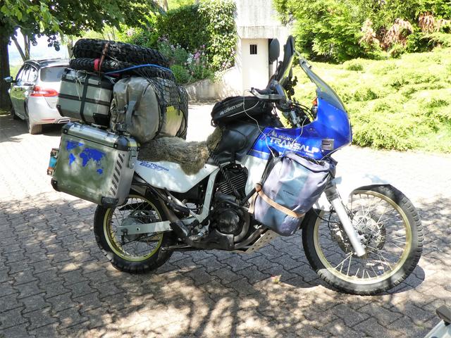

Philippe m'a fait sur mesure une platine pour la Transalp de mon fils parti pour un an de roadtrip.
Elle permet de régler la position du top-case plus ou moins avancé grâce à 2 positions de la platine sur les supports et 2 positions des tétons et de la serrure sur la platine.
Ca fait donc 4 positions possibles : 0, +25, +35, +60 mm. Le but étant d'éviter au maximum le porte-à-faux tout en gardant un peu de place pour le pilote. Du beau boulot de Philippe §super
Quant à la solidité, il ne faut pas trop s'en faire ......
Aucun souci après 42000 Kms en Amérique du Sud et USA dont environ 20000 de piste pourrie, chargé à mort. J'avais plus peur pour la boucle arrière du cadre mais jusque là elle a tenu.
Quelquefois même avec 2 pneus en plus §siffle
Dom54
Messages : 54
Enregistré le : 14 avr. 2017, 16:14
Localisation : lyon
Re: Platine Top Case Givi Personalisée
#6 Message par Dom54 » 21 juin 2019, 09:57
finalement je l'ai pas monté, contretemps de planning, dès que c'est monté, évidemment j'ajoute des photos
l objectif est de réduire le porte a faux, le support plastique + entretoise, en fait le top case est posé 4 cm au dessus du support, avec la plaque alu, il est posé quasi direct, je pense
que ça sollicite moins le support alu honda ( j'ai entendu des casses de support, je ne fais pas hors piste) mais bon !
jolie moumoute de selle....
Bravo j'en suis loin de ces aventures , je vais me contenter de 2000 km cette été.
