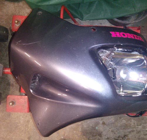

bonjour
je souhaite repeindre ma tète de fourche et faire quelques retouches en couleur d'origine
T@ de 94 gris (couleur acier apparemment métallisée)
y a t'y quelqu'un qui connait des références en bombe?
cordialement
Re: couleur peinture en bombe
#2 Message par Fox » 19 juil. 2014, 22:16
il tire vers le violet non ?
regarde ici tu as un nuancier mais c'est du mat :arrow: http://www.allcity.fr/catalog/product/v ... tegory/12/
sinon tu leur passe un mail avec une photo de ton TdF et il te dirons si ils ont quelque chose de " compatible" en metalisé .

Tu vas chez un marchand de peinture pour les carrossiers. Il y en a dans toutes les villes, même ici ...
Il te fera la teinte avec un de ses multiples nuanciers,
soit en bombe ( le + facile, en peinture monocomposant )
soit en pot en bi composants avec durcisseur ( peinture plus solide, mais il te faut un pistolet ) + une couche de vernis car ils font les métallisés en semi mat + vernis. ( qualité très bonne, mais plus compliqué, et un peu plus cher )
La bombe doit pouvoir passer sur une moto, inenvisageable sur une voiture.
Tout dépend ce que tu veux, simple et rapide, ou belle finition comme neuf.
#4 Message par Tomaz à Trous » 20 juil. 2014, 14:08
Sincèrement si tu arrives à trouver exactement la même couleur avec un nuancier...... Bravo !
Quasi impossible de tomber sur pile poil la bonne teinte.
Faut choper le code couleur Honda et leur demander...

Les fournisseurs de peinture sont équipés pour te sortir exactement la même teinte. Il suffit de leur amener un échantillon ;)

J'ai essayé une fois, chez un spécialiste, il à passé mon échantillon avec un laser (ou truc du genre), il m'a fait le bidon, j'ai essayé chez moi: différence (légère mais visible largement) de teinte !!
J'y retourne: "désolé monsieur, c'est une fabrication spéciale, on reprend pas"
…… mauvaise expérience ? ou pub mensongère ??
#7 Message par TiTi » 20 juil. 2014, 14:40
Des "vieux" carrossiers étaient capables de refaire une teinte exacte, vieillissement compris !

merci pour les conseils, je vais essayé de trouver en bombe et vernis en suite
je souhaite quelque chose de rapprochant de fait que je vais peindre la TDF en entier

Tu devrais avoir une étiquette avec le code couleur honda qui ressemble à quelque chose comme ça NHXXX.
Sinon tu les retrouves sur la Bique en choisissant ton modèle de T@ l'année et le pays de commercialisation.

et si tu ne trouves pas ton code couleur là, tu peux le trouver où ?
ex: RP131E
#11 Message par TiTi » 24 juil. 2014, 14:11
Ils sont aussi mentionnés sur les fiches bike-parts.

Navré de déterrer ce post, mais j'ai une question.
Moi aussi j'ai de la peinture à faire sur un carénage, en partie basse.
Or le code couleur indiqué sur le chassis n'indique pas la couleur du bas de carénage, mais celle du haut du carénage (identique à la tete de fourche, etc .)
Du coup, comment avoir cette info?

Tu as des éléments dans la bible http://transalpnet.free.fr/ rubrique "Caractéristiques".

J'ai été voir....
Je n'y vois QUE la couleur de peinture principale, et pas tous les tons de peinture utilisés sur la moto.
Sur le carénage : j'ai plusieurs bleus..à l'image de ce modèle ci :
https://www.google.fr/search?q=transalp ... 66gMKmrzbM:
Donc, je ne suis pas avancé :-( à moins que j'ai mal regardé ?

C'est de la peinture? ou un sticker? :roll:

#16 Message par Fresco » 14 juil. 2019, 23:03
C'est de la peinture.
D'ailleurs, sur le carénage, j'ai 3 nuances de bleu ;)
Celle que je recherche est la même couleur que celles des carénages de flanc : une sorte de bleu ciel.

Tu peux aller chez un carrossier avec ton carénage et leur demander qu'ils regardent au spectromètre, tu auras la composition de ta couleur

c'est ce que je devrais me résoudre à faire, si jamais je ne trouve cette ref nulle part :-(
