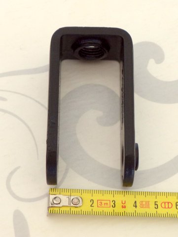

Je vends ( prix coutant ) :cry: après l'avoir difficilement trouvé ,( j'ai fait un voile de peinture noire mat ) une chappe d'origine CRM Honda , qui est 20 mm d'entraxe plus grande que d'origine !!! ça remonte la selle d'environ 40/45 mm
du plat de la chappe , à l'axe du trou de fixation = 60 mm
ci joint commentaire d'un membre d'Atoc ( voir le forum sur les rehausses AR )
Alors oui je sais, vous allez me dire que tout a été écrit sur les chappes rallongées, les alus pètent et les aciers sont plus difficiles à fabriquer mais plus fiable.
Je suis parti du principe de mettre une chappe +20 mm d'origine Honda pour un +40 mm à l'arrière .
Après avoir fouillé dans mon bazard, j'ai trouvé ça, à gauche c'est le modèle d'origine à droite ma biélette et ça se monte plug&play en 10mn chrono
Prix de vente = 45 € FDP compris §huhu §huhu

Pour les RD 03 et RD 04, il y a la solution de monter un basculeur de RD07 (=environ 3cm de plus) ou la chape du 125 CRM.
Pour les RD 07, rallonger la chape d'origine ou monter une chape de CRM 125. Cette dernièrte solution est la plus simple, rapide et sure. Je n'ai rien contre les chapes rallongées "maison" (j'en ai moi mème rallongé une pour mon "ex" africa) mais les soudures à cet endroit, ça ne me plait pas §huhu
Imaginez si elles pètent :oops: :cry:

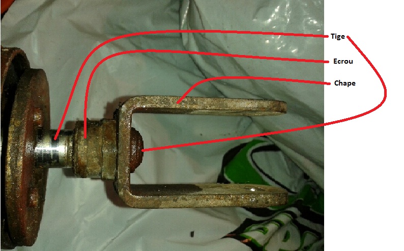

J'ai acheté un amortisseur de CRM 125 afin de réhausser mon RD07, Mais je n'ai pas trouver l'astuce pour dévisser cette chappe.
Je ne vois pas si l'écrou est solidaire (soudé) de la chape. Comment dévisser la chape qui est vissée sur la tige
Quelq'un aurait l'amabilité de me rencarder

#6 Message par TiTi » 24 oct. 2014, 14:22

#7 Message par Cyrille » 24 oct. 2014, 14:29
Merci Titi,
j'étais parti comme ça, mais voyant que ça ne bronchait pas je n'ai pas voulu insister avant d'avoir confirmation ATOC-ienne
Encore merci !!!!
