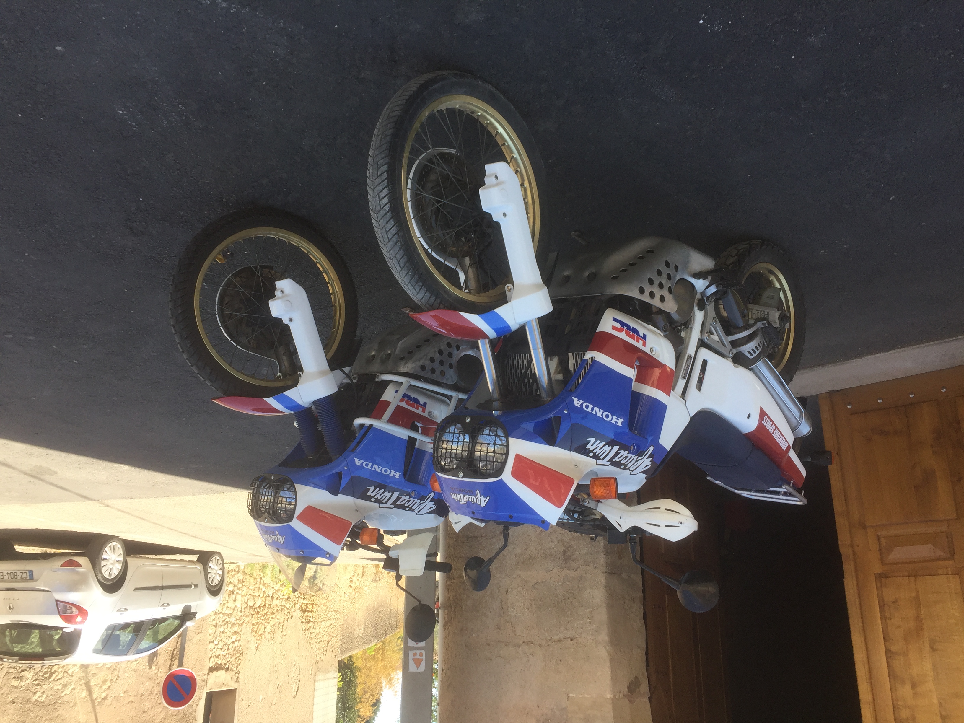

Voilà où j'arrive:
La n°1 pétarade toujours un peu à la décélération. Je n'ai pas détecté d'entrée d'air parasite. J'ai simplement augmenté la richesse et réglé le ralenti, mais il va falloir que j'y retourne...
La n°2 tourne et le montage est en gros fait. Il reste plein de petits détails et faire un entretien sérieux (je n'ai fait que changer l'huile et le liquide de refroidissement). J'ai fait 500 m avec et je trouve que la direction engage fort. Il faudra sûrement faire l'entretien et régler les suspensions ...
Je dois mettre des pneus neufs, une chaîne neuve et une couronne pendant que j'y suis. J'ai monté un PSB Stefter 15 dents. Je viens de voir qu'il manque un rayon à la roue AR...Bref ça sent l'entretien négligé.

Désolé je n'ai pas mis la photo dans le bon sens...
Et je n'arrive pas à la retourner. Même mise tête en bas, elle revient toujours à cette position. Comment faire?

Jolie paire de rd03
Ton retour sur les petarades a la decell m'intéresse, la mienne a le même symptôme, même situation carb et entree d'air que la tienne

Quelqu'un peut-il m'expliquer comment remettre les photos à l'endroit?
