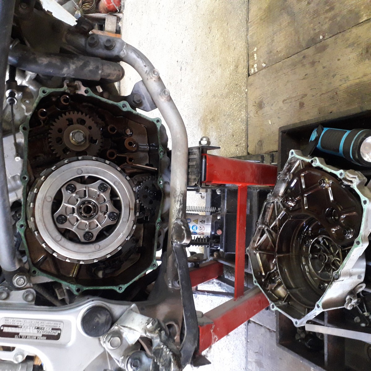

Cyrille !!!!!! quand je reste à la maison je fais des conneriesDudu.13 a écrit : 10 août 2019, 07:25 je pense que la Bel ray 15w50 va bien pour nos machines et protege bien le moteur ,
mais avec , le point mort est difficile à trouver
( un peu trop de friction de l"embrayage )
par contre Cyrille,
pour ouvrir de carter faut tomber avant le collecteur d'echappement, et un ecrou est chiant à chopper ,
et faut prevoir avant d'ouvrir d'acheter un joint de carter
(je pense que si ce roulement etait HS tu sentirais des vibrations dans le levier
ça arrive mais rarement
à ta place avant d'ouvrir je ferai une vidange avec de la 10 ou 15 w 40 pour essayer voir si ça mieux
(calage des ressorts d'amortissement de la cloche d'embrayage)
- Messages : 7567
- A remercié : 55 fois
- A été remercié : 68 fois
- Âge : 67
Re: Quelle huile pour nos africa
Il faut que je fasse les miens aussiDudu.13 a écrit : 15 août 2019, 18:20quand je reste à la maison je fais des conneries![]()
(calage des ressorts d'amortissement de la cloche d'embrayage)![]()

attends un.peu que les disques se rincent avec la nouvelle huile
je viens de demonter mon embrayage les disques etaient recouverts d'une pellicule tres visqueuse presque comme de la graisse,
je les ai essuyés pour le remontage et même avec la bel ray ça redebraye nickel maintenant
à force cette pellicule doit s'epaissir ,
mais c'est la preuve que cette huile protege tres bien
( mais peut etre trop pour l'embrayage)

Quand je pousse l'@T en première à l'arrêt, la roue arrière n'est pas totalement libre, elle force un peu.
Pareil sur la béquille centrale. La 1ere enclenchée et lorsque je débraye je dois forcer légèrement pour faire tourner la roue arrière.
La garde semble correcte mais je ne suis pas assez calé pour le certifier.
Par contre, pas de patinage ou de mouvement si je reste débrayé à un feu.
J'ai de la Bel-Ray EXP 15W50 qui a 6000 kms. J'ai remarqué ça vers les 5000 kms.
Je dois faire la vidange bientôt avec de la Repsol 15W50. A voir si cela change ?
Mes ex...
Mes ex...

Cyrille tu ne serais pas en train de péter ton cable d'embrayage des fois ?
si t'as plus de 70 mk faut le faire
