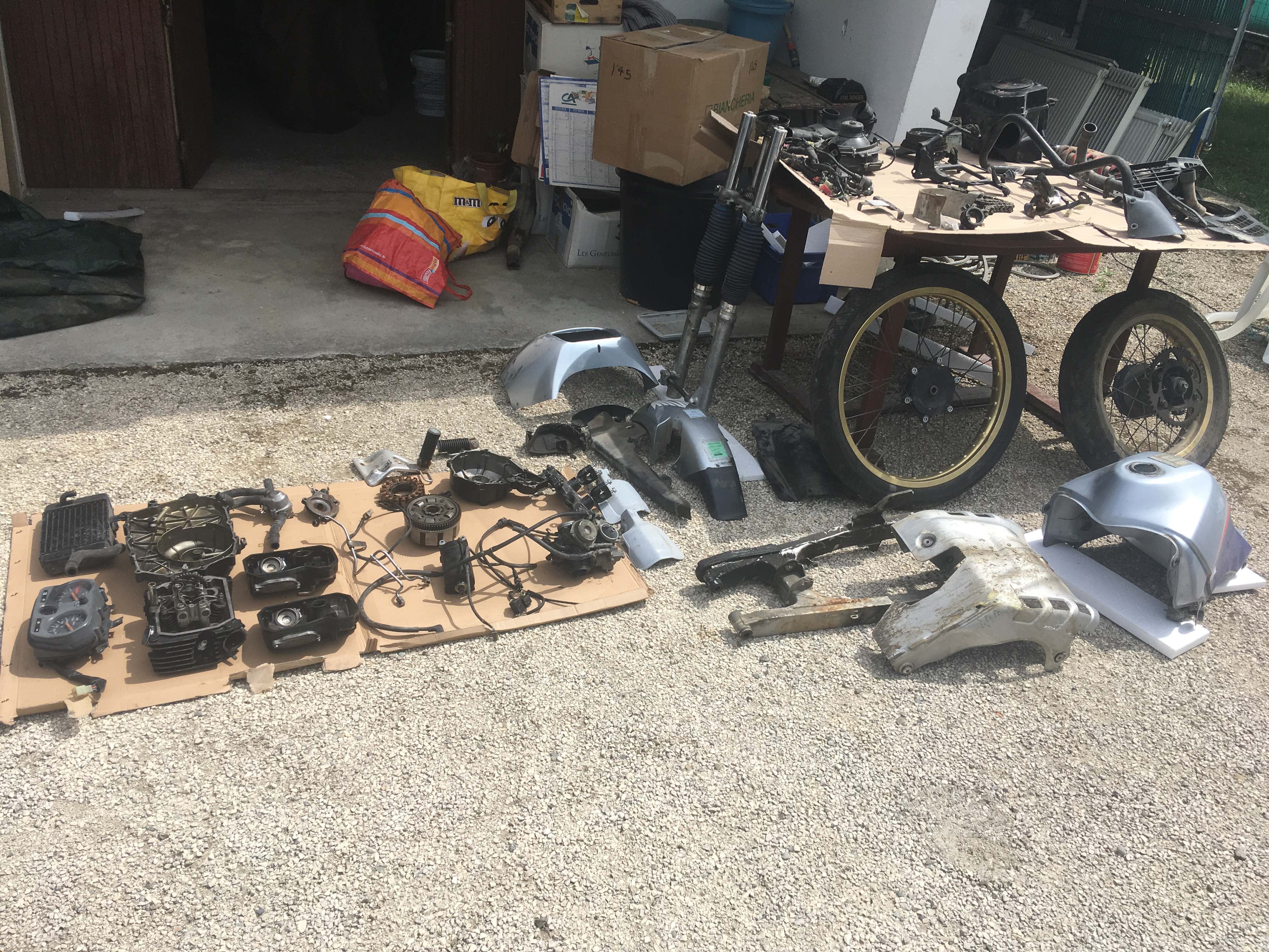

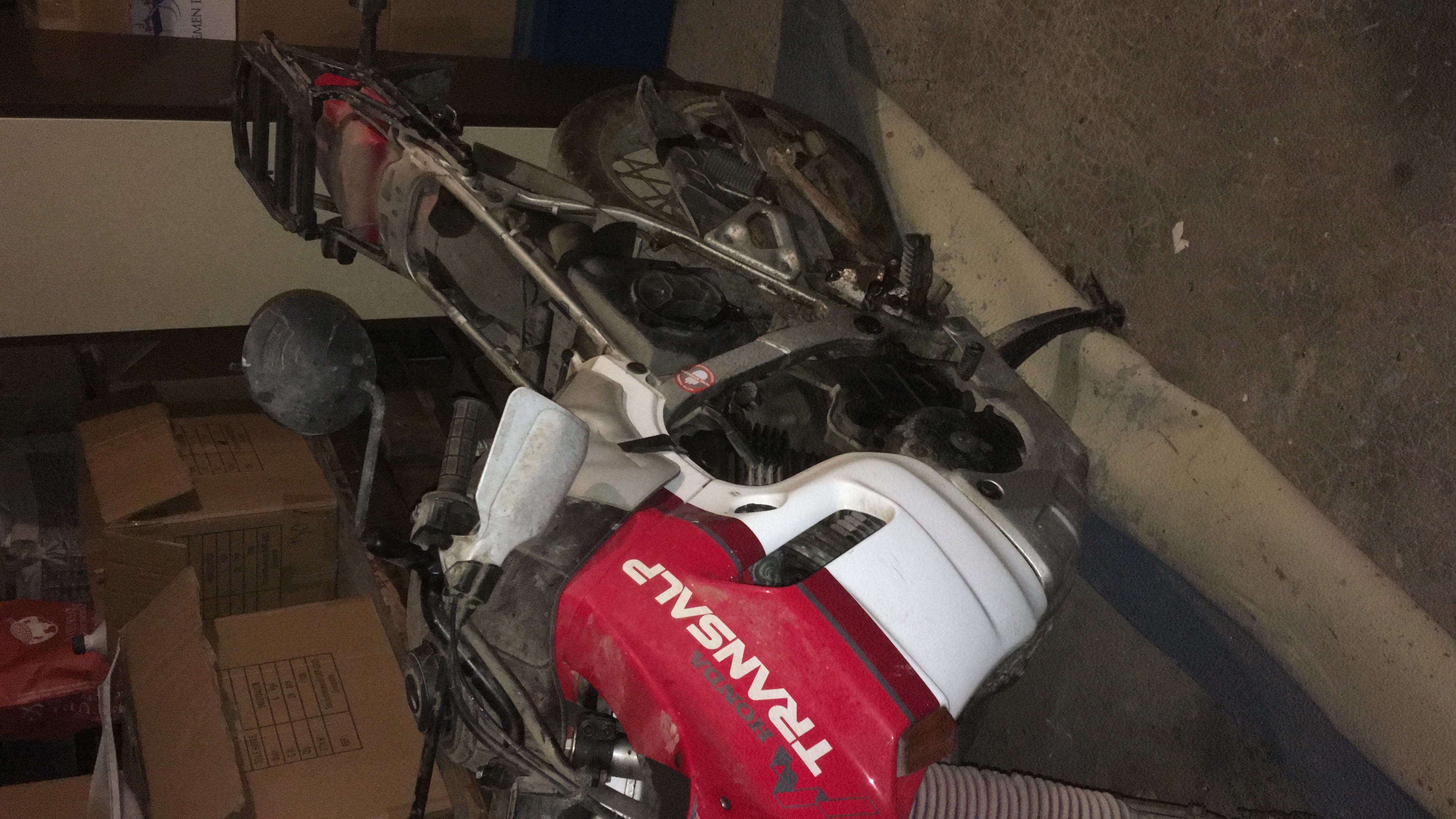

J'ai enfin pu ramener la moto de mon oncle dans mon garage !
C'est parti pour la remise en état après 17 ans à l'abandon.
-démontage des carénages
Il faut commencer par les parties latérales, puis la selle.
La bulle est en bon état et s’enlève facilement, par contre les inserts métalliques des vis du carénage du phare se sont enlevées : trop oxydés, les inserts ont tourné dans le plastique au dévissage. Il faudra les séparer à la pince et les recoller dans le carénage.
Le réservoir, bien protégé par sa housse, est nickel extérieurement. Il y a à l’intérieur quelques centilitres d’un liquide marron foncé, de l’essence ultra évaporée, j’espère juste qu’il n’y a pas de rouille. Le robinet se démonte facilement, je vais donc y mettre un petit litre d’essence neuve pour rincer, et enlever l’éventuelle condensation.

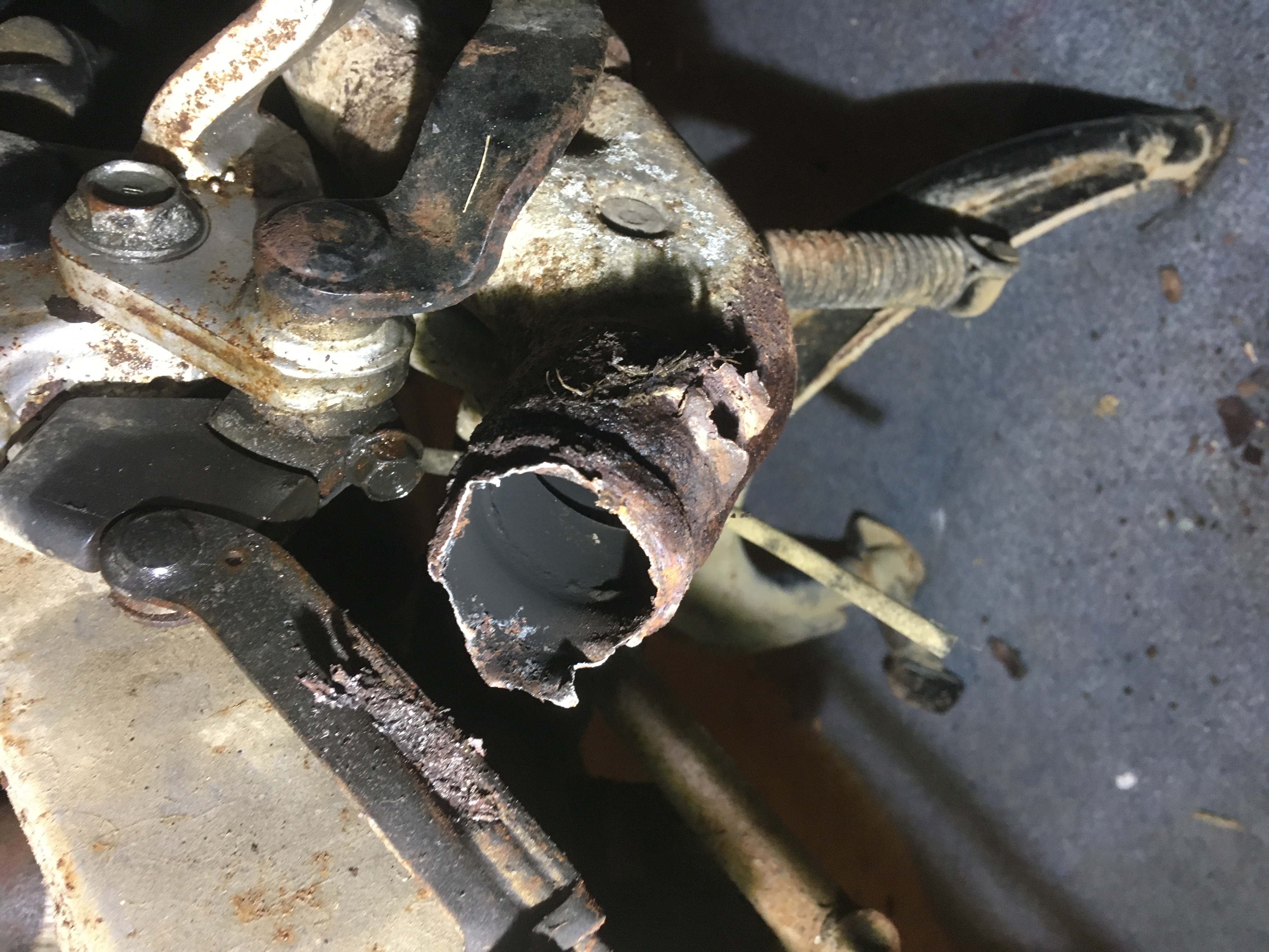

En enlevant le silencieux du collecteur, celui-ci se montre tellement rouillé que les deux parties ont fusionné. La bague de serrage part en miette et le métal du pot se déchire, mangé par l’oxydation.

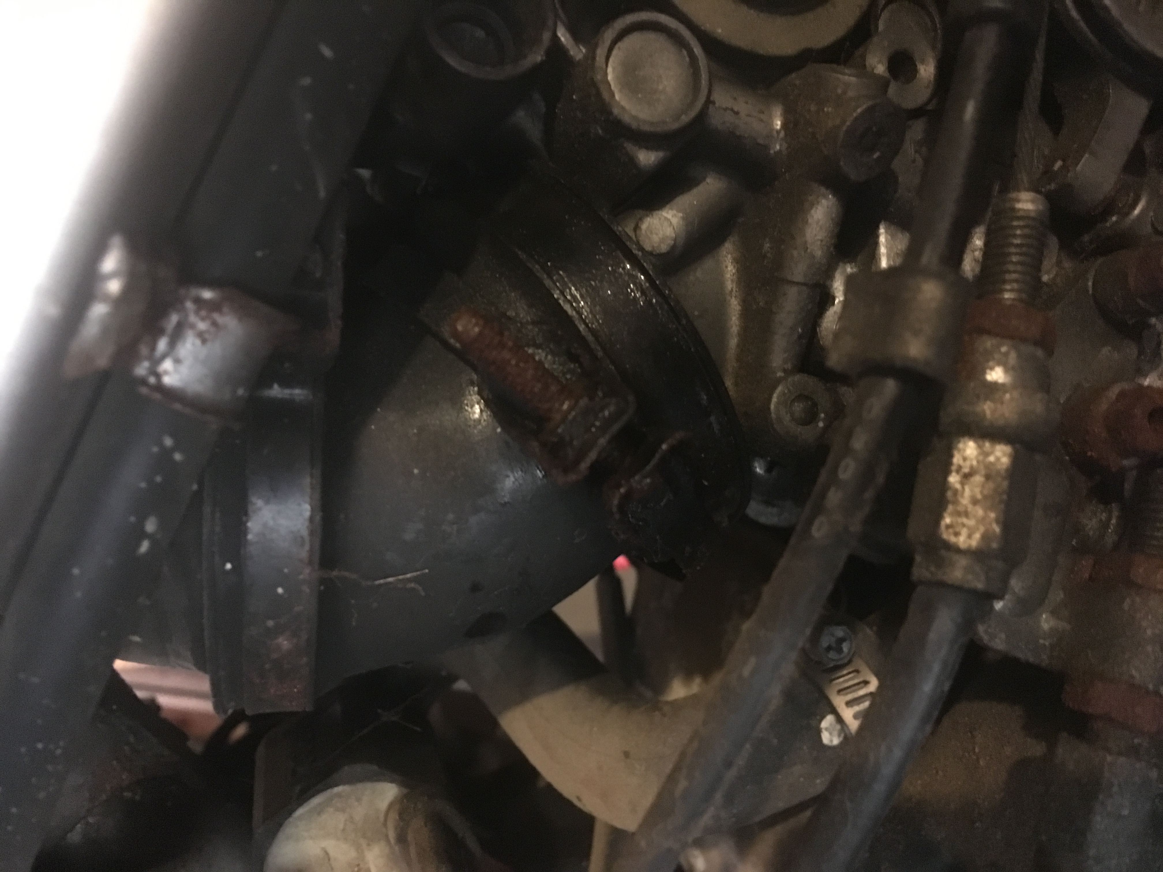

J’en arrive à la partie alimentation : admission d’air, et carburateurs.
Les carbus sont un peu piqués de rouille en surface, à voir ce que ça donnera à l’intérieur.

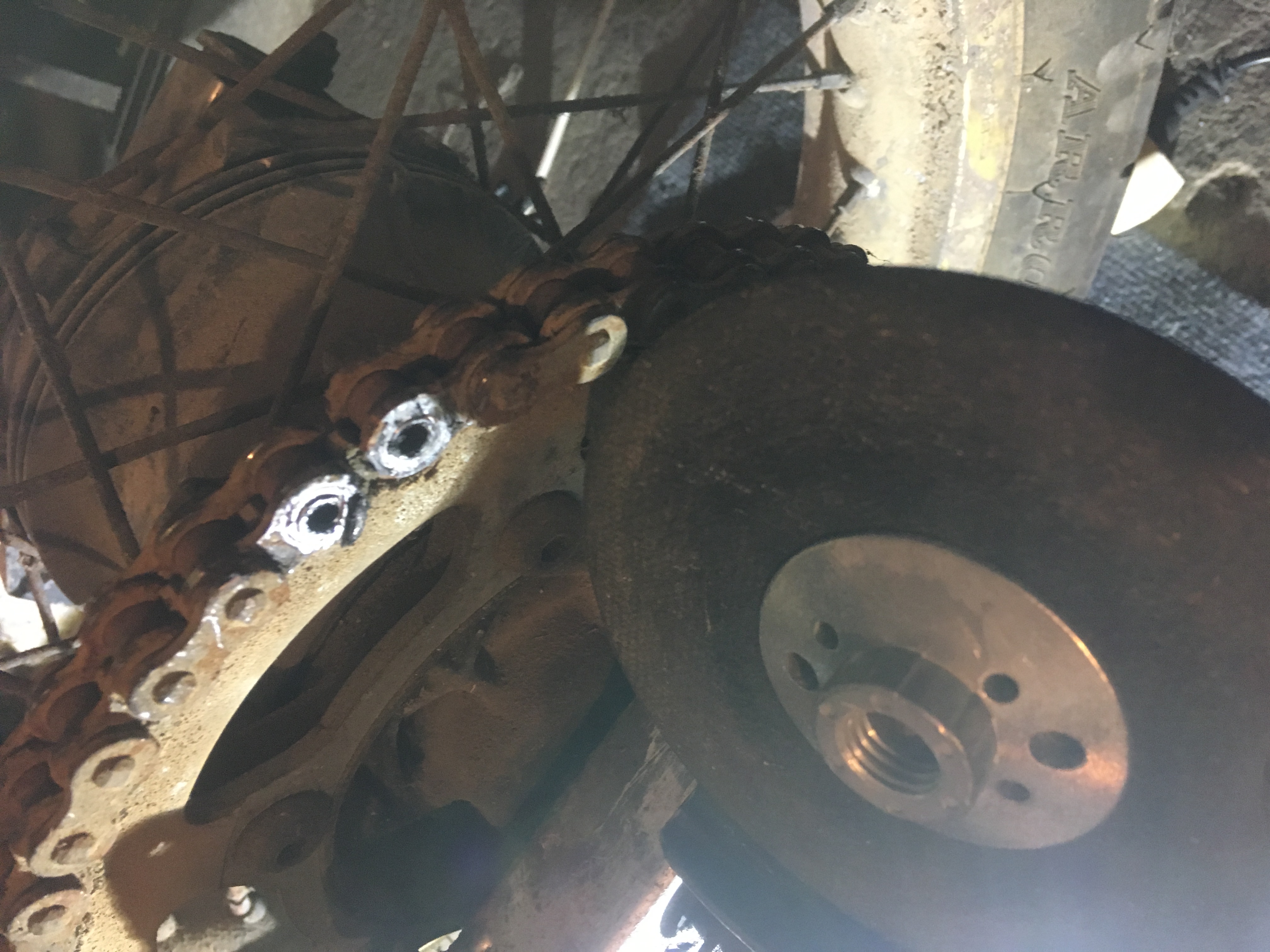

L’écrou de roue arrière est très très bien bloqué ! Il m’a fallu la clef de la trousse de la KTM pour le sortir, avec une bonne rallonge, et pas mal de WD40.
Un coup de disqueuse sur le maillon « faible » de la chaîne (qui a une belle couleur orangé, et est bien raide), et la roue sort ; cela permet aussi de sortir le filtre et la boite à air, dégageant ainsi la vue sur le bras oscillant et l’amortisseur.

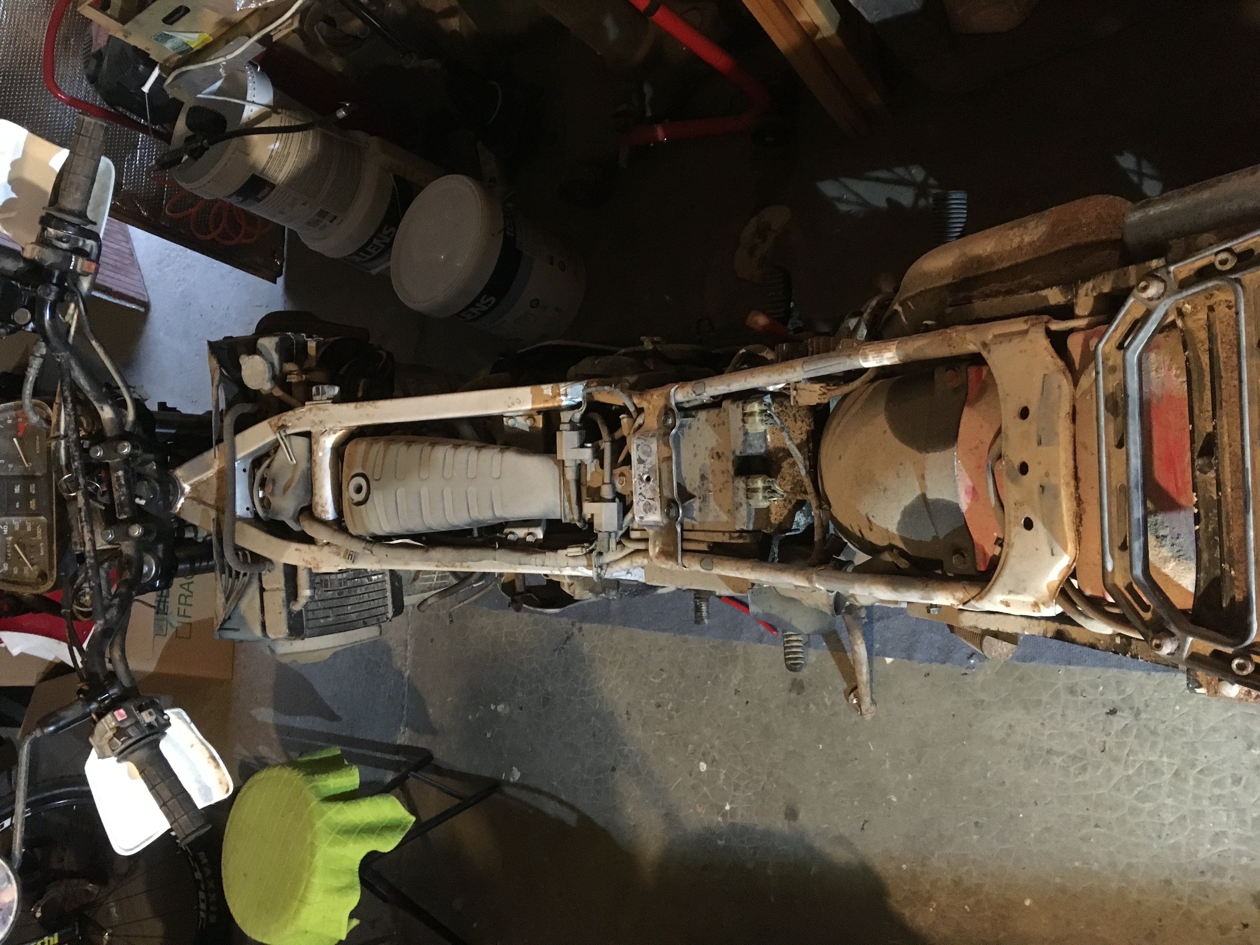

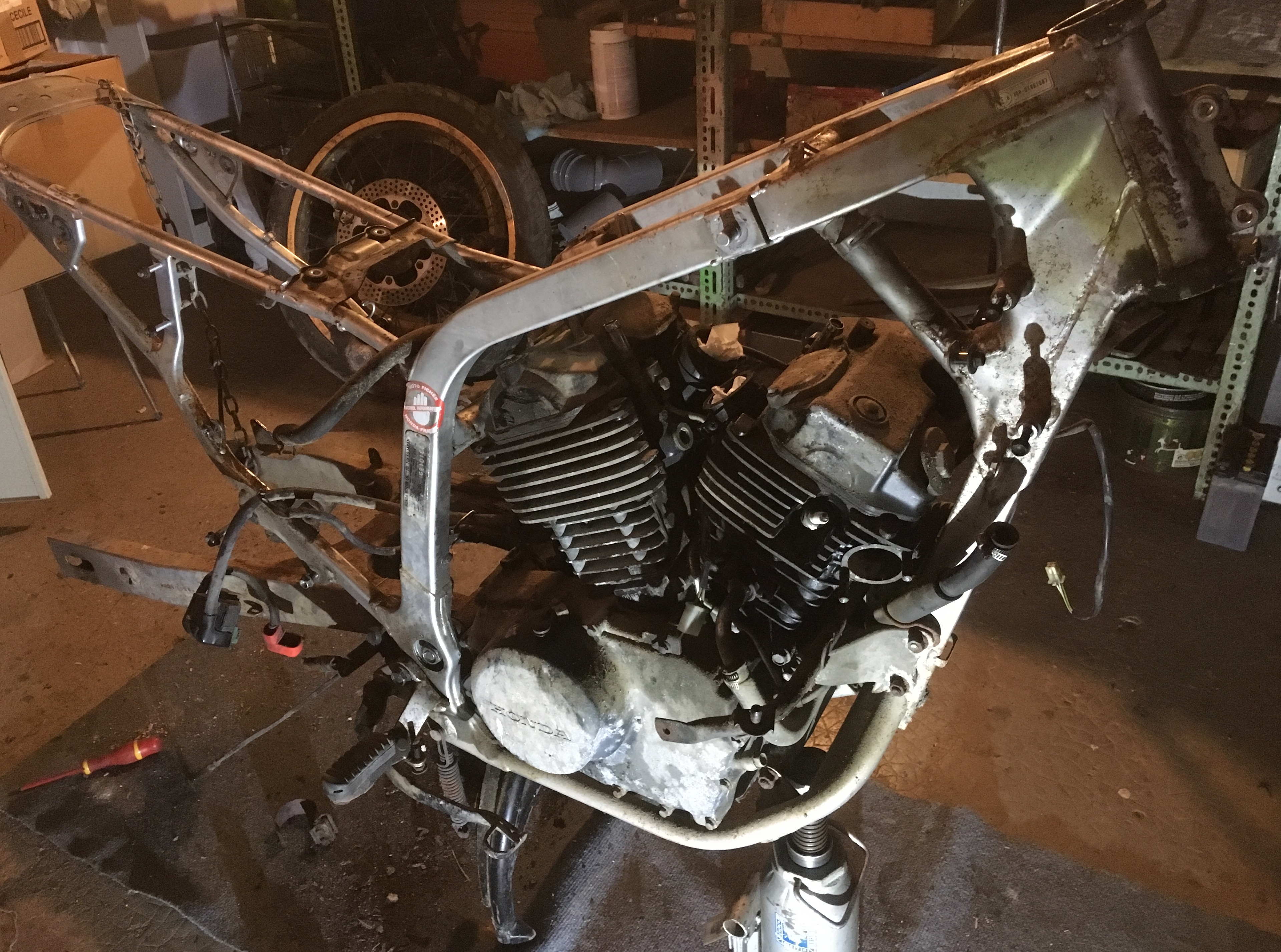

Voilà voilà, il ne reste que la fourche et le bras oscillant à démonter.
Le carbu est pas très beau, les membranes sont craquelées, bref je pense que je vais monter celui de la '87 que j'ai en rab.

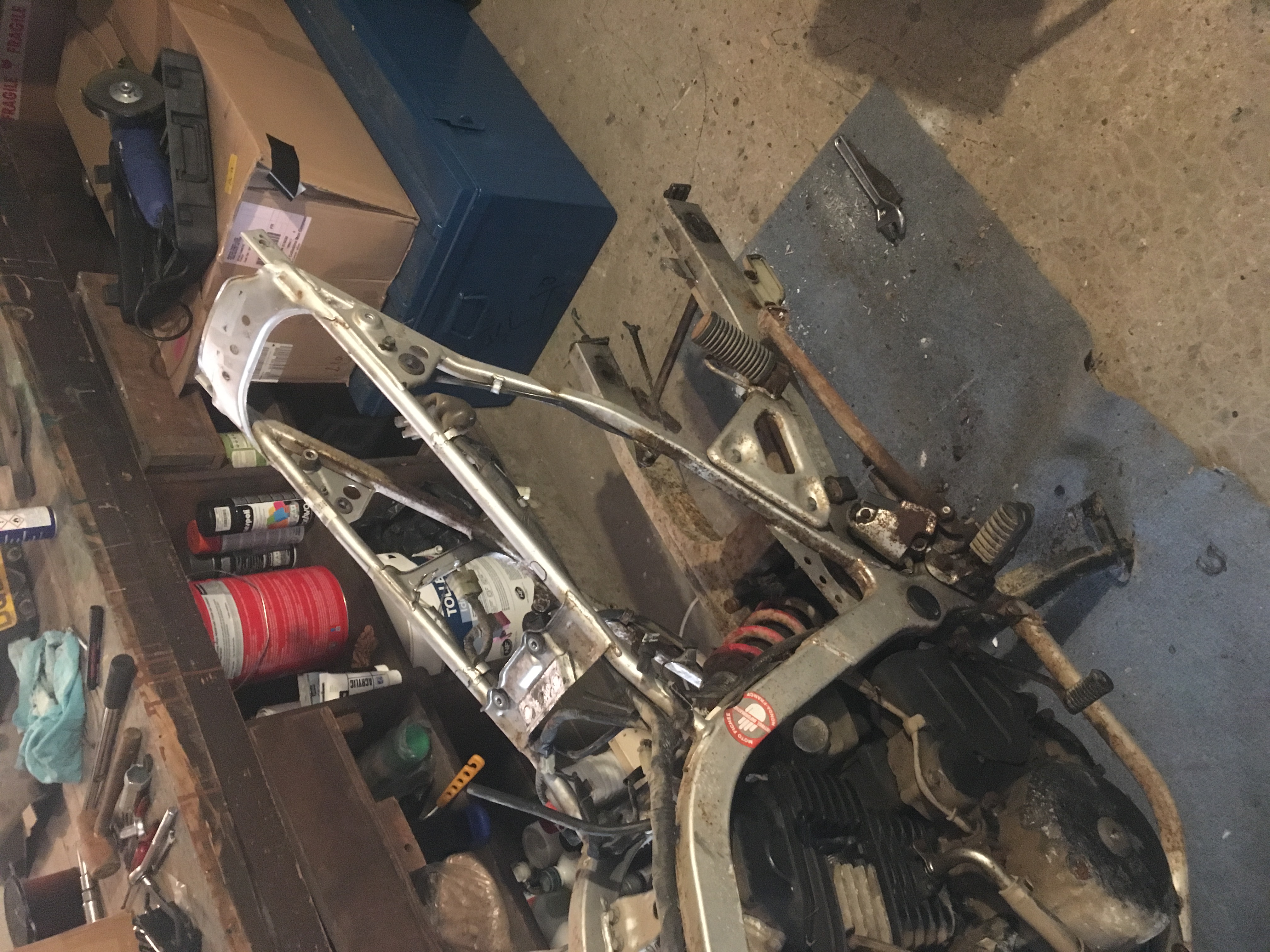

Et hop, bye bye amortisseur/fourche/faisceau..
Je bloque sur le BO : j'ai enlevé l'écrou côté droit, mais l'axe tourne difficilement, j'ai essayé de taper dessus (proprement), mais pas moyen de le sortir :(

Bienvenu au club
On a été un certain nombre à se retrouver avec ce problème. La rouille a "soudé" l'axe à l'entretoise.
Pour ma part, j'ai du disquer délicatement entre le cadre et le BO.
Mxxmx
- Ligne droite
- Messages : 27
- Enregistré le : 29 déc. 2018, 19:08
- Département : 73 Savoie
- Localisation : Chambéry
Re: T@ 600V-K, première tentative de rénovation
Aïe, j'aimerais bien ne pas en arriver là pour ne pas avoir à changer aussi l'axe, je vais déjà avoir pas mal de pièces à trouverDode38 a écrit : 20 août 2019, 20:56 Bienvenu au club
Essai en couchant la moto et en mettant du WD40 dans le trou de l’ecrou de l’axe du bras, et tu attends quelques jours.
Je pense que tu ferais bien d’investir dans une sableuse, vu l’etat du cadre et du moteur

Guiguy56 a écrit : 20 août 2019, 23:49 Essai en couchant la moto et en mettant du WD40 dans le trou de l’ecrou de l’axe du bras, et tu attends quelques jours.
pour faire bougé l'axe ,il te faut un bon degrippant un truc specialisé ,pas du W40 ça marche pas pour ce genre d'oxidation!ensuite quand il a bien baigné ,t'embauche un pote avec sa masse (une grosse) qui la positionnera contre le cadre en face de l'axe recalcitrant!en face avec la tienne de masse ou massette un gros jet en tappant bien franc ça devrait le decollé !
sans le pote en face ton coup de masse est inoperant pour ce genre de grippage ça deplace ta moto sur la bequille ,mais l'axe vient pas!
et avec cette methode ce devrait marché!
si ça marche pas tu en sera a coupé l'axe!
