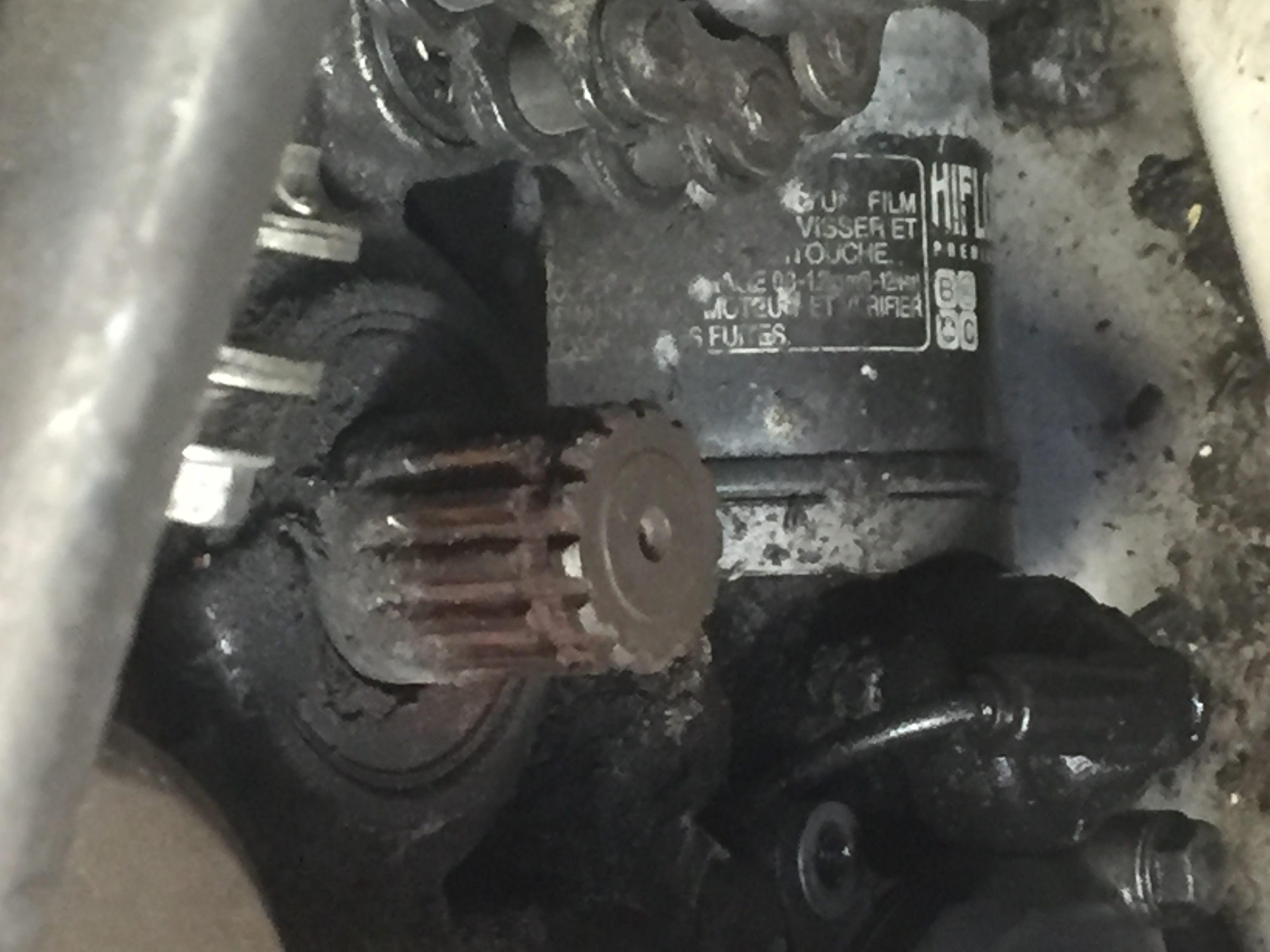

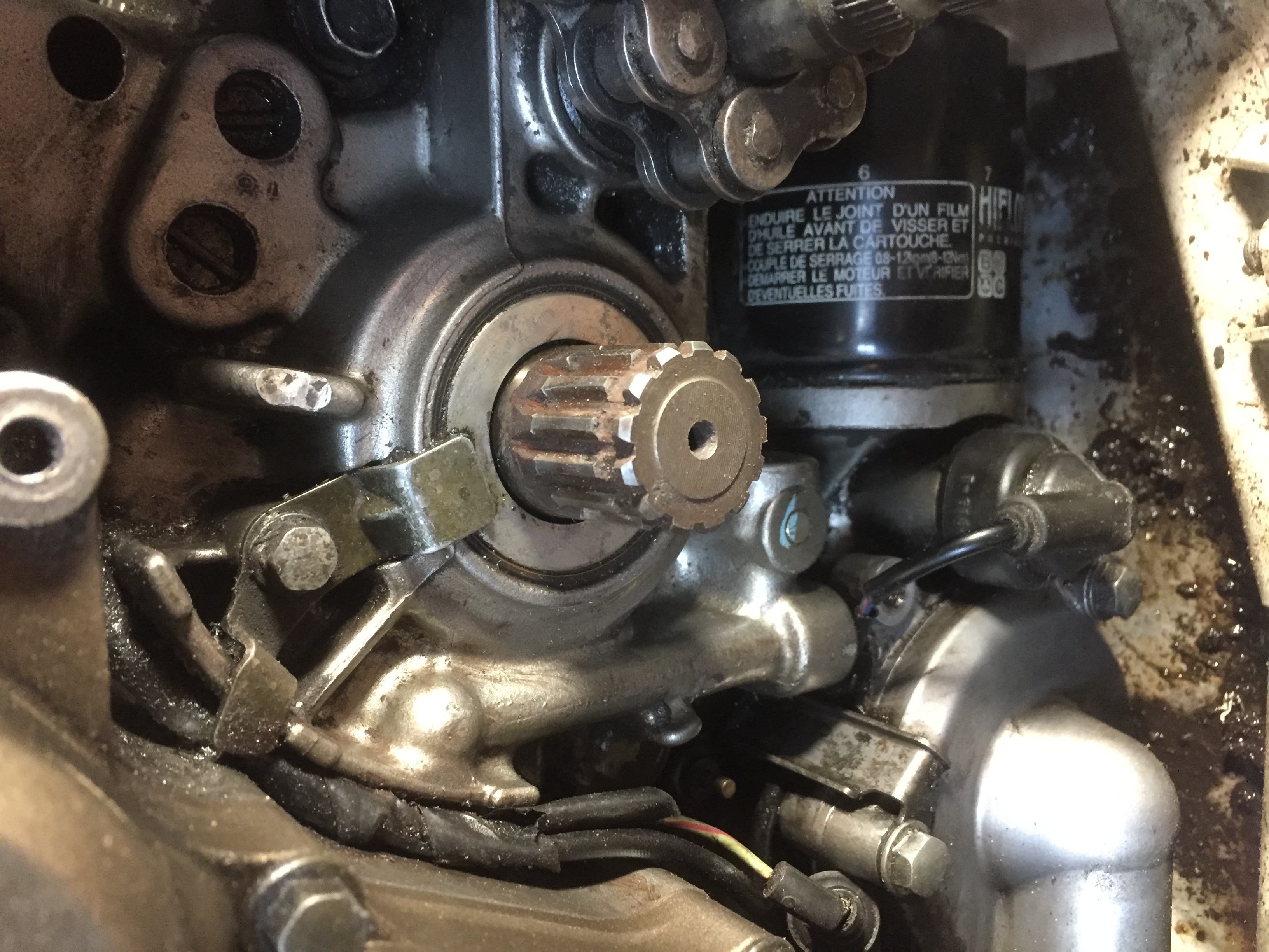

Voilà mon PSB avant et après nettoyage. Il est bien marqué, même s'il y a un effet d'optique sur la photo. La moto a 96000 km. Qu'en pensez-vous?

On a vu pire pour ce kilométrage... je ne suis pas spécialiste mais si tu règles correctement la tension de chaîne ça ne devrait pas trop s'agraver, en attendant la prochaine production de pignons par le Doc. §doc
Sinon il te reste le KK Bike Italien ;)

C'est très bien, ca va durer encore longtemps.
J'ai le même kilométrage. et sensiblement le même état des cannelures.
Je suis toujours en pignon classique. Mais chaine "détendu" comme il faut depuis 30mkm.
Et les cannelures de l'arbre n'ont quasiment pas bougé !
Un pignon Stefter par sécu et le tour est joué.

Merci. J'ai un pignon Stefter que je vais monter.
Juste par curiosité, voilà l'état du pignon lui-même au démontage:
Là, il n'y a pas d'effet d'optique: le pignon est usé et il y a des dents en train de se coucher...Je vais changer la chaîne et la couronne également.

Te voilà sauvé ! Chaine à maintenir bien détendue et ça ne bougera plus. ;)
Ton pignon actuel est :shock: :shock: :shock: usé ...
