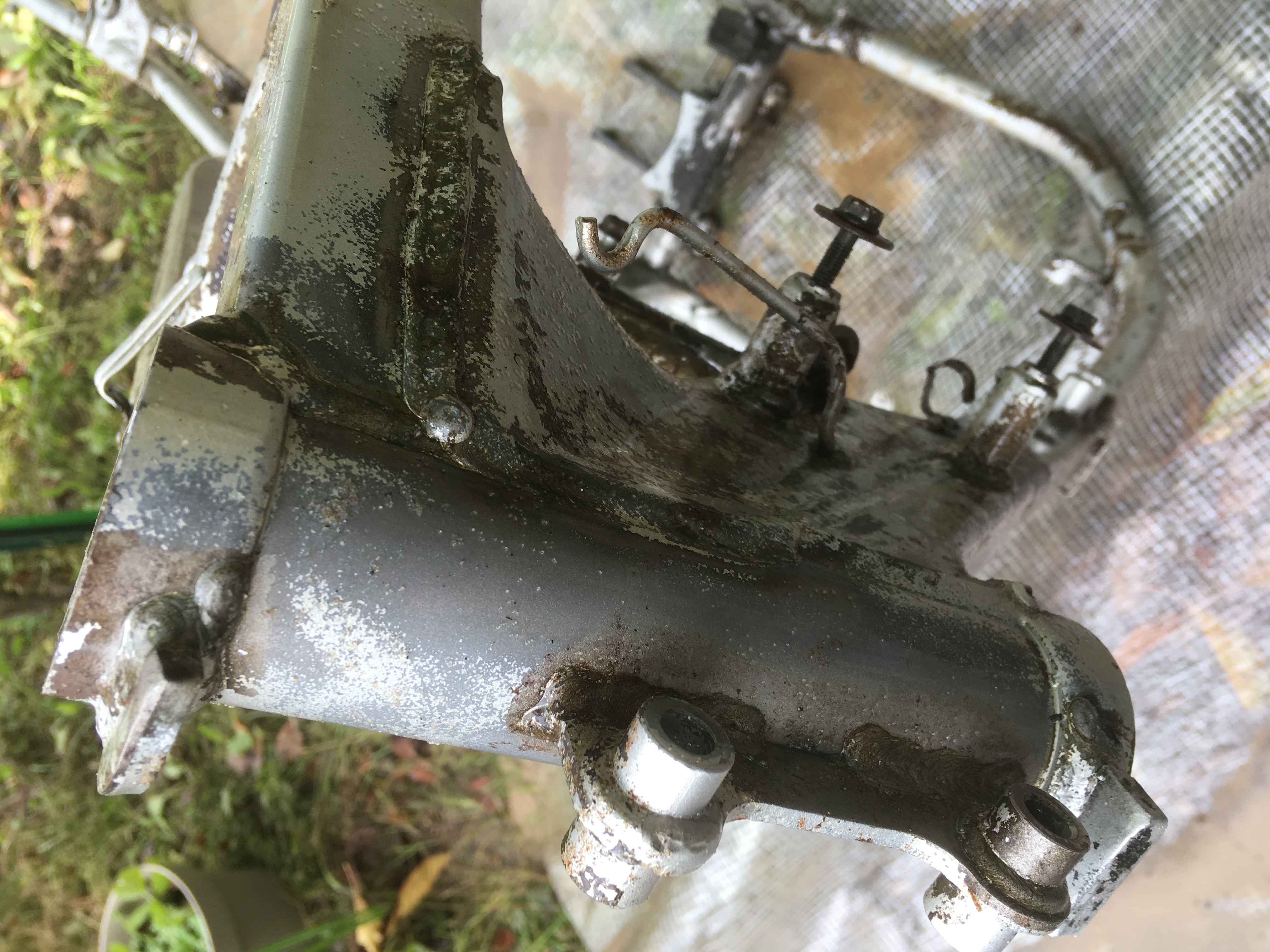

J'ai loué une sableuse (à eau...), eh ben c'est pas du gâteau
Je viens d'y passer une heure, je suis trempé !
J'en suis à me demander si j'aurais pas mieux fait de le faire faire par un pro, mais bon, le concept de base c'était de la rénover moi-même.
Je vais donc me concentrer sur les parties peu accessibles, et le reste je finirai à la ponceuse.
Re: T@ 600V-K, première tentative de rénovation
Faut bien sécher (air comprimé) partout y compris à l'intérieur des tubes et mettre un apprêt rapidement !

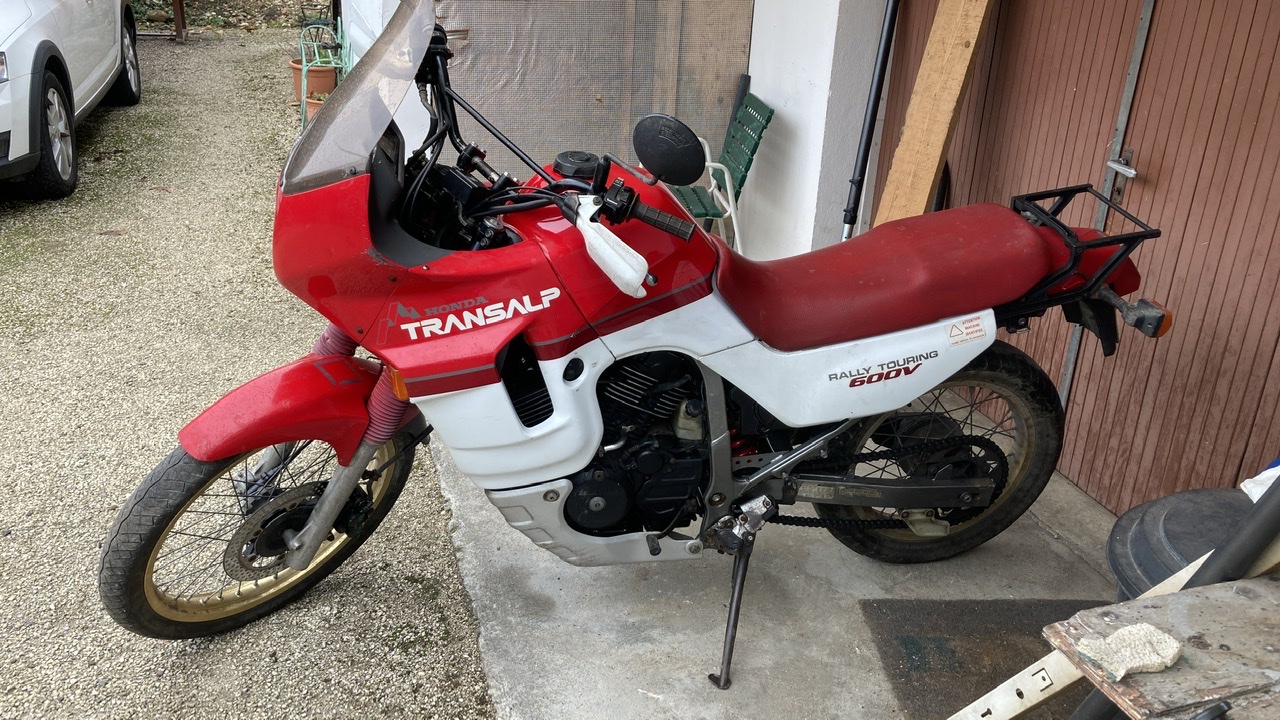

Ça fait un an ? A peu près
Mais elle tourne !
Pas comme une horloge... pas de pot / juste le collecteur, et carburateur à l’air libre / pas de boîte à air, donc je suppose que c’est pour ça qu’elle cale et que le ralenti est horrible ..?
Mais elle tourne !
Non, elle devrait tourner correctement sans boîte à air.
Mais au minimum le collecteur est nécessaire sinon les soupapes peuvent cramer...

En effet c’est pas pire avec le collecteur, mais j’ai quand même du remettre un gros tour à la vis de ralenti.
Precision : ce ne sont pas les carbu d’origine... ils étaient très abîmés, j’en ai pris sur un modèle 1987, j’espère que ce sont les mêmes ..?
J’avais fait des recherches l’année dernière, mais bon, c’était y’a un an :/
