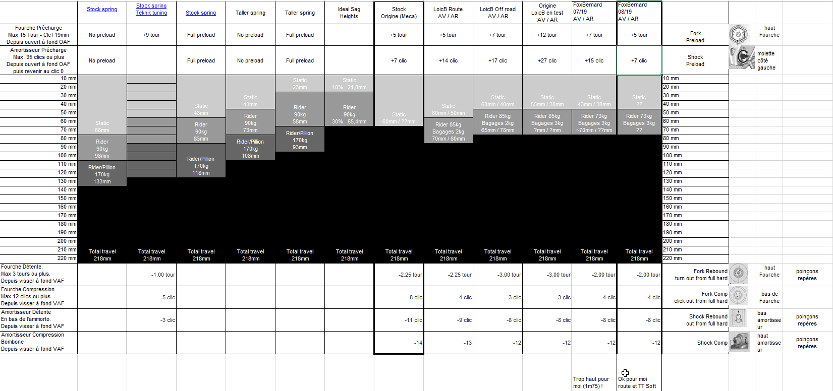

Salut, j'ai repris le fichier de "Loïc B" que j'ai croisé avec les infos du site
https://www.teknikmotorsport.com/Honda-CRF1000L-Africa-Twin-Suspension-modification
Voir notamment ce graphique
qui présente donc l'impact de la précharge et du type de ressort sur l’affaissement ("to sag" = s'affaisser) "static" (à vide) et "rider" (avec pilote et bagages).
Ce site préconise un sag idéal de 10% en static et de 30% avec le pilote (et les bagages).
Cela présente ces réglages sous la forme d'un graphique qui me parait intéressant.
reglage suspension Africa twin_foxB.xlsx
(381.48 Kio) Téléchargé 117 fois
Ce qui correspond à la copie d'écran ci-dessous .. les réglages standard sont sur la colonne centrale
NB: j'envisage quand même de freiner un poil plus l'arrière en détente pour limiter les "coups de raquettes" de l'arrière sur les saignées en descente.

Je viens de mesure mes débattements de suspensions avant et arrière en origine.
Pour le coup de la cible idéale avec un enfoncement de 10% en statique, et 30% avec le pilote, en fait ca vient d'où ces valeurs ?
On est super loin de ca en statique avec l'Africa.

Je pense que ces pourcentages sont des valeurs moyennes qui s'appliquent assez largement si l'on cherche à privilégier la performance (au détriment du confort).
Re: CRF 1000 - réglages suspensions
#449 Message par Mika Nari » 14 oct. 2019, 12:26
oui valeurs génériques pour des moto de route.
En cross c'est plutot -3~4cm avec pilote, donc autant dire que c'est dur ! mais ça permet d'encaisser des gros saut.
Donc il faut faire avec son usage et les routes/chemin que tu pratiques !
L'important est d'utiliser toute la hauteur de suspensions.
Si tu regles super dur pour ne pas plonger au freinage et que ça ne bouge jamais, pourquoin avoir autant de débattement si c'est pour le limiter ?
Oui nos motos sont haute, oui ça plonge, oui ça s'écrase a la reception, mais c'est fait pour ça !
Si vous voulez des motos hautes et qui n'ont que 5cm de débattement fonctionnel comme les routieres/sportives, c'est pas ce genre de moto qui faut :P
