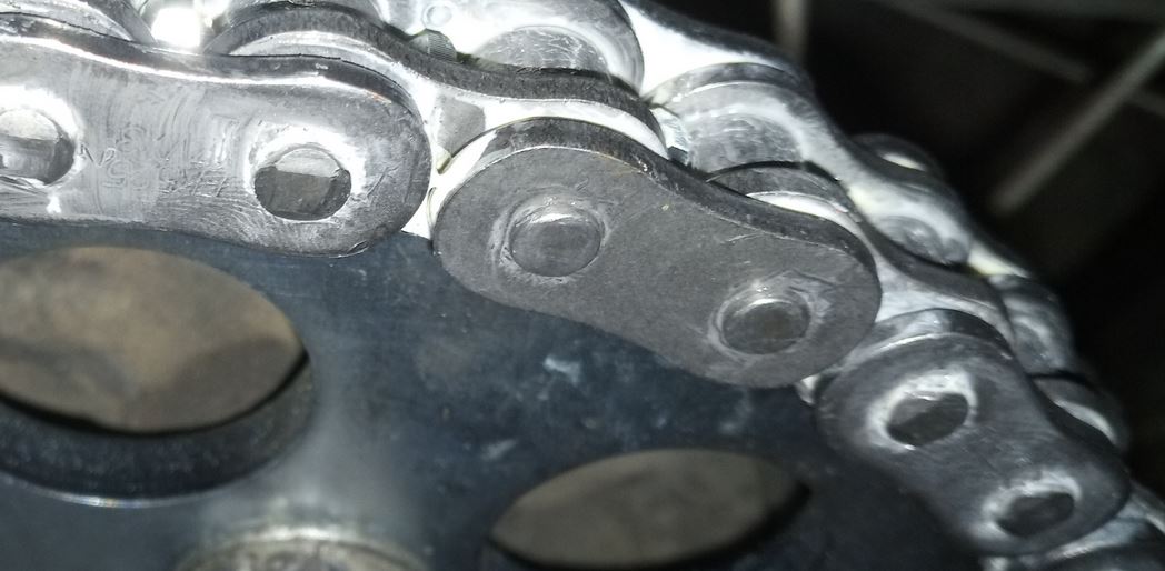

Sinon, l'outil est tout à fait adapté pour riveter des maillons à axes pleins.

Allez j'avance ! :)
Du coup tu le mates seulement avec un marteau + massette ?
Re: Kit chaine CRF 1000L 2017
#53 Message par Dode38 » 15 oct. 2019, 23:10
Oui ;)
Tu peux aussi mater tes axes en positionnant le maillon sur la couronne

#54 Message par Emile » 15 oct. 2019, 23:13
J'ai mis quelques coups de marteau dessus mais sans effet. Faut y aller fort ?
Tu arrives à un résultat qui ressemble aux autres maillons ?
Désolé je pose plein de question ^^ c'est ma première fois et bon si je peux éviter de perdre ma chaine en roulant...
#55 Message par Dode38 » 15 oct. 2019, 23:16
Non, pas utile que cela ressemble aux autres maillons ;)
Ne tapes pas trop fort non plus, car tu risques de créer un point dur

Et quand on tape il vaut mieux avoir une massette de l'autre côté pour encaisser le choc.

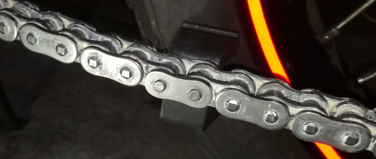

#57 Message par Emile » 16 oct. 2019, 19:02
Je tape dessus je tape dessus mais ca n'a guère d'effet...
Faut taper comme un sagouin ??? §muscu
J'ai essayé sur la couronne, ou avec une massette derrière, ca bouge pas trop...
Au pied à coulisse j'ai pas les 5.5mm mini requis par la RMT. C'est grave docteur ?

#58 Message par Dode38 » 16 oct. 2019, 19:05
Ça ne sert à rien de taper comme un sourd
A mon avis, c'est bon comme ça ;)

#59 Message par Emile » 16 oct. 2019, 19:11
waip je vais rouler avec ce soir, et je garderai l'oeil ouvert...
