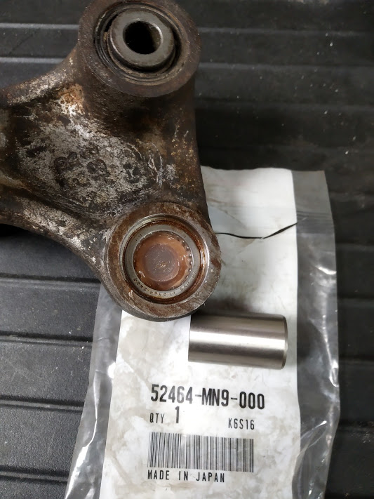

hello la compagnie. On est d'accords que le basculeur c'est la pièce en forme de Y ?
Messages : 23739
Re: changement amortisseur rd 03
#17 Message par Dode38 » 27 nov. 2019, 20:57
Yes !!! ;)
