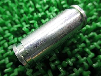

Du coup, c'est l'idée que j'avais en tête: l'étrier n'est pas (plus) très flottant. Il y a un gars du forum qui a eu un problème d'étrier (l'hydraulique arrière) qui translatait mal à cause d'une coulisse HS, et pareil, l'usure de ses plaquettes était bizarre. L'état du disque est à surveiller.
J'imagine que c'est le manchon 8 qu'il faut rectifier !?
https://www.bike-parts.fr/honda-moto/10 ... 10/2/32362
En passant une longue vis à l'intérieur, un contre écrou de l'autre côté, on coince le bout de la vis dans un mandrin de perceuse, une petite lime, et ça doit vite se rectifier, non !?
Qui sait, c'est peut-être les soufflets qui vieillissent mal et durcissent, se rétreignent à la longue !?

Oui oui, c'est bien celui ci !
Le souci lorsque l'on enlève un tant soit peu de matière, c'est que l'on dégage le traitement de surface et cette entretoise aura tendance à piquer un peu.
A vérifier avec un aimant mais il me semble qu'elle est en acier.
ObiOne: Ta lime sera trop grossière en terme de grain par contre, tu peux utiliser celle ci et apposer dessus un morceau de feuille abrasive avec un grain plus doux.
Pour ma part, si c'était à refaire; j'en ferai confectionner une en laiton --> prix modique !

Oui oui, finition plus fine à l'émeri et un polissage, la lime c'est pour enlever le plus gros.
OK, ça enlève la couche dure, mais ça laisse de la place à plus de graisse.
