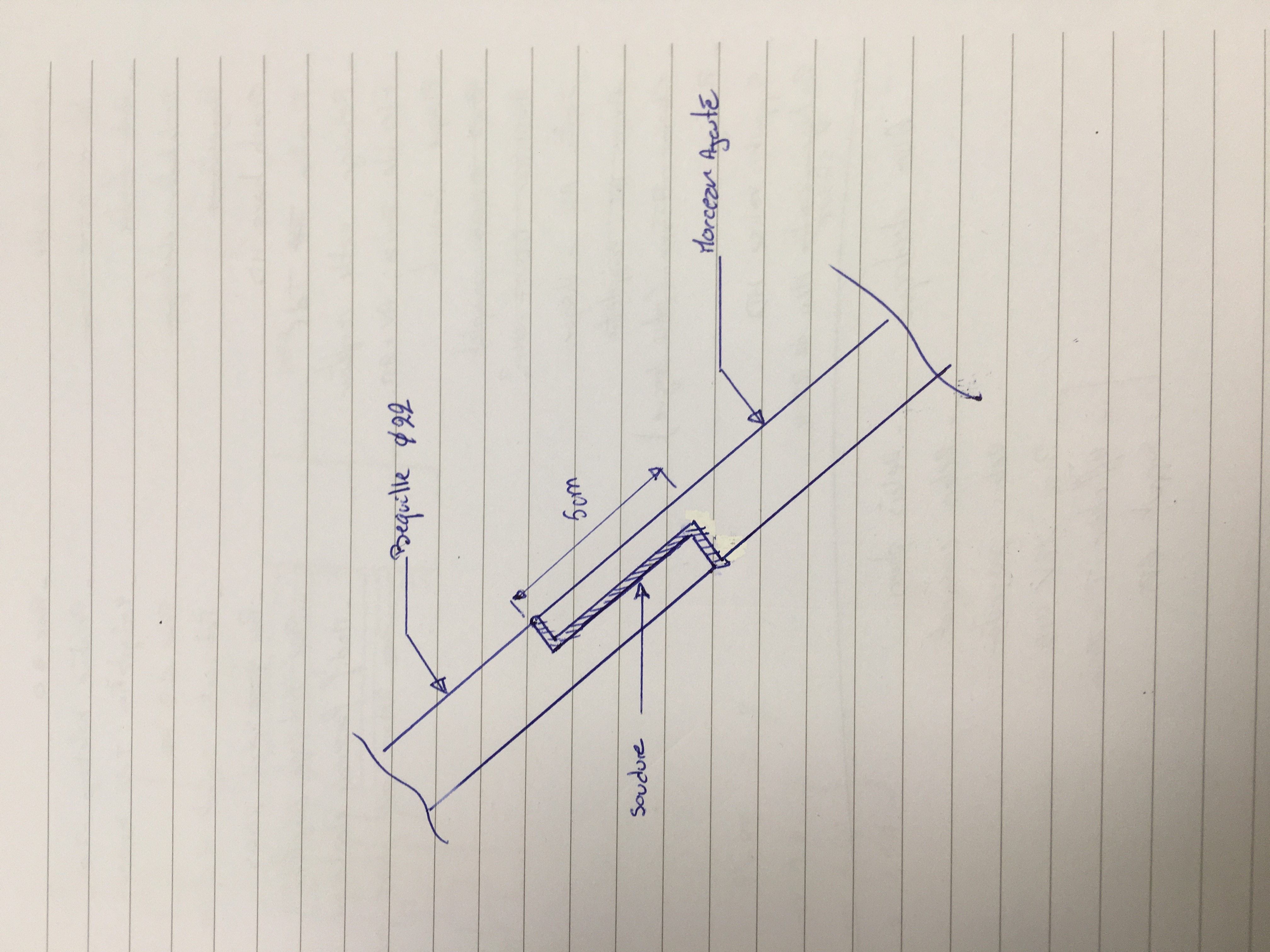

Voilà comment j’ai fais sur la T@ rehaussée.
J’ai ajouter un morceau de tube du diamètre de la béquille (du 22 mm).
Tu peux également trouver une béquille de T@ et la souder à la tienne en faisant comme sur le schéma, de cette façon, pas besoin de manchon à l’intérieur.

je dis T@, car plus facile a trouver, si tu veux récupérer un morceau pour souder sur celle de ta 03Rouxor a écrit : 27 déc. 2019, 16:00 est-ce qu'il y a un modèle de transalp à favoriser pour le choix de la béquille ? les premiers ?
Si tu souhaite garder ta béquille d'origine, recherche une autre de 03 ou 04 que tu modifiera, mais les béquilles de T@ sont droite et celle des @T sont courbées.
De plus les béquilles des premières T@ non pas le contact de béquille.

Vu l'épaisseur du tube de béquille tu ne risques pas de le percer en soudant, donc si ta découpe n'est pas nikel, tu peux remplir à la soudure facilement.Rouxor a écrit : 27 déc. 2019, 18:54 OK ça marche. Je vais peut être voir pour l'option escamotable alors. Car la découpe en Z de la béquille d'origine me semble un poil trop complexe pour moi, surtout s'il faut que ce soit bien symétrique avec l'autre pièce...
La béquille de 07A du coup ça reste trop court pour la 03 surélevée ?
D'origine une 03 est déjà plus haute qu'une 07, alors rehaussée, oui la béquille de 07 sera trop courte.

Faut pas rallonger la béquille en mettant les tubes bout à bout, ça casse à la longue. J'en ai vu plus d'une
Soit insérer un tube à l'intérieur mais ça rajoute du poids, soit utiliser la technique de Guiguy56 qui m'a l'air top
Si la béquille est trop lourde, elle ne demande qu'à s'ouvrir sur les réceptions de sauts.
