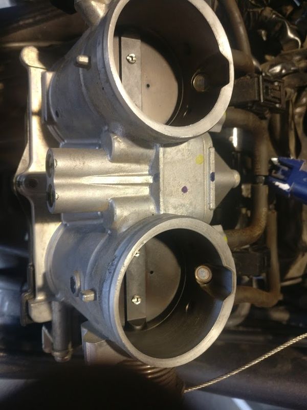

A suivre, le démontage du boitier à papillon, débrancher le capteur de papillon, les 2 câbles d’accélérateur, le tuyau alimentation en essence, les connecteurs des injecteurs, et enfin desserrer les manchons caoutchouc, puis ôter la rampe. il est simple ce "THROTTLE BODY".
les 2 carburateurs.jpg (66.22 Kio) Vu 35108 fois

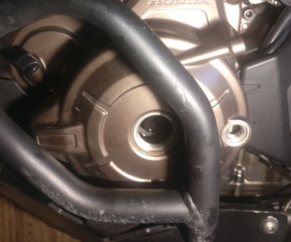

7- Huile Moteur, vidange
Selon le manuel :
Classification API : SG ou supérieure
Norme JASO T903 : MA
Viscosité : SAE 10W-30
(je mets de la 10W40 Jaso MA2)
Ce pas oublier il y a 2 vis de vidanges
huile moteur.PNG (70.62 Kio) Vu 35039 fois

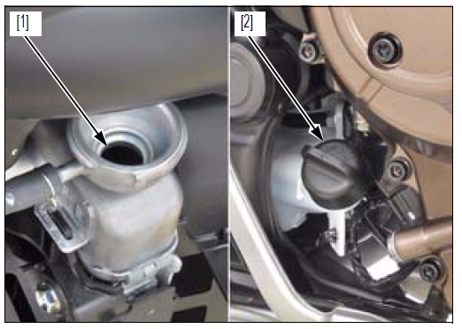

vider le vase d’expansion de radiateur et le rincer
Remplir le circuit de liquide de refroidissement recommandé par l’ouverture de remplissage jusqu’au goulot de remplissage [1].
Remplir le vase d’expansion jusqu'au trait de repère maxi.
Purger l'air du circuit de la manière suivante :
1. Mettre la boîte de vitesses au point mort.
Mettre le moteur en route et le laisser tourner au ralenti pendant 2 à 3 minutes.
2. Actionner la poignée d'accélérateur 3 ou 4 fois consécutives pour purger l'air du circuit.
3. Arrêter le moteur et faire l'appoint de liquide de refroidissement jusqu'au goulot de remplissage si nécessaire.
4. Poser le bouchon de radiateur.
5. Contrôler le niveau de liquide de refroidissement dans le vase d’expansion et faire l'appoint jusqu'au trait de repère de niveau maxi si le niveau est bas.

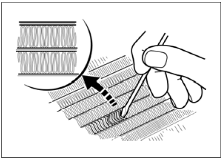

Vérifier que les conduits d'air du radiateur ne sont ni colmatés, ni endommagés.
Redresser les ailettes tordues et éliminer les insectes, la boue et autres obstructions à l'air comprimé ou à l'aide d'un jet d'eau à basse pression.
Remplacer le radiateur si l'écoulement d'air est obstrué sur plus de 20% de la surface du radiateur.
Vérifier que les durites d'eau ne présentent aucune fissure ou détérioration et les remplacer si nécessaire.
Vérifier le serrage de toutes les vis de colliers de durites d'eau.

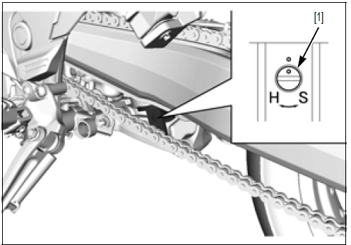

13- Chaîne de transmission
le débattement doit être compris entre : 35 – 45 mm
Placer la moto sur sa béquille latérale et mettre la boîte de vitesses au point mort.
Contrôler le débattement au niveau du tronçon inférieur de la chaîne de transmission à mi-distance entre le pignon et la couronne.
Si besoin de reprendre le réglage :
Desserrer l'écrou d'axe de roue arrière, desserrer les contre-écrous et tourner les vis de réglage [3] d'un nombre de tours identique de manière à obtenir le débattement correct de la chaîne de transmission.
Vérifier que l'extrémité arrière des plaquettes de réglage [4] est alignée avec le même chiffre des traits de repère [5] depuis l'extrémité arrière du bras oscillant. Contrôler à nouveau le débattement de la chaîne de transmission et vérifier que la roue tourne librement.

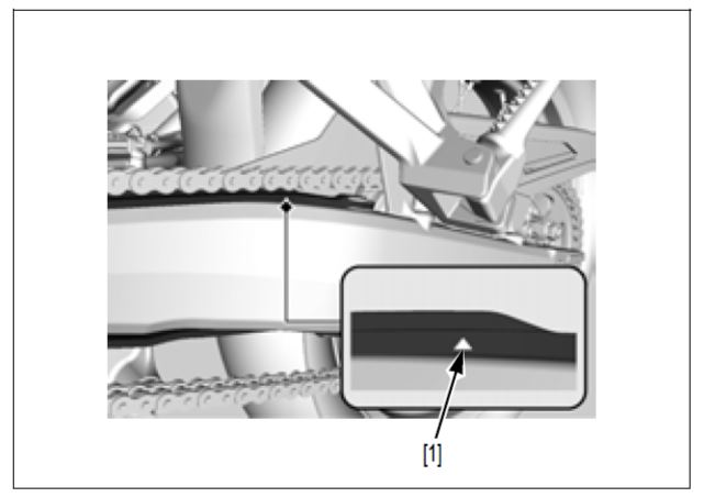

Vérifier l'étiquette d'indication d'usure de la chaîne de transmission, apposée sur le bras oscillant gauche.
Si la rainure de témoin [6] de la plaque de réglage de la chaîne de transmission atteint la zone rouge [7] de l'étiquette d'indication, remplacer
Chaîne transmission.JPG (77.32 Kio) Vu 35146 fois

#25 Message par Zolive38 » 11 janv. 2020, 23:27
Pas de changement des joints et après 4500km depuis la révision pas de fuite constatée.
