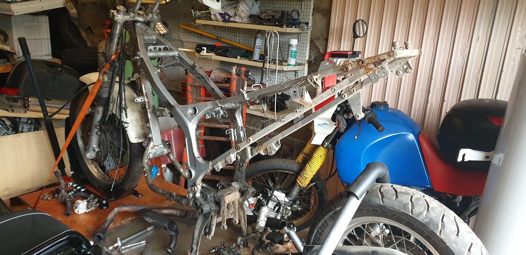

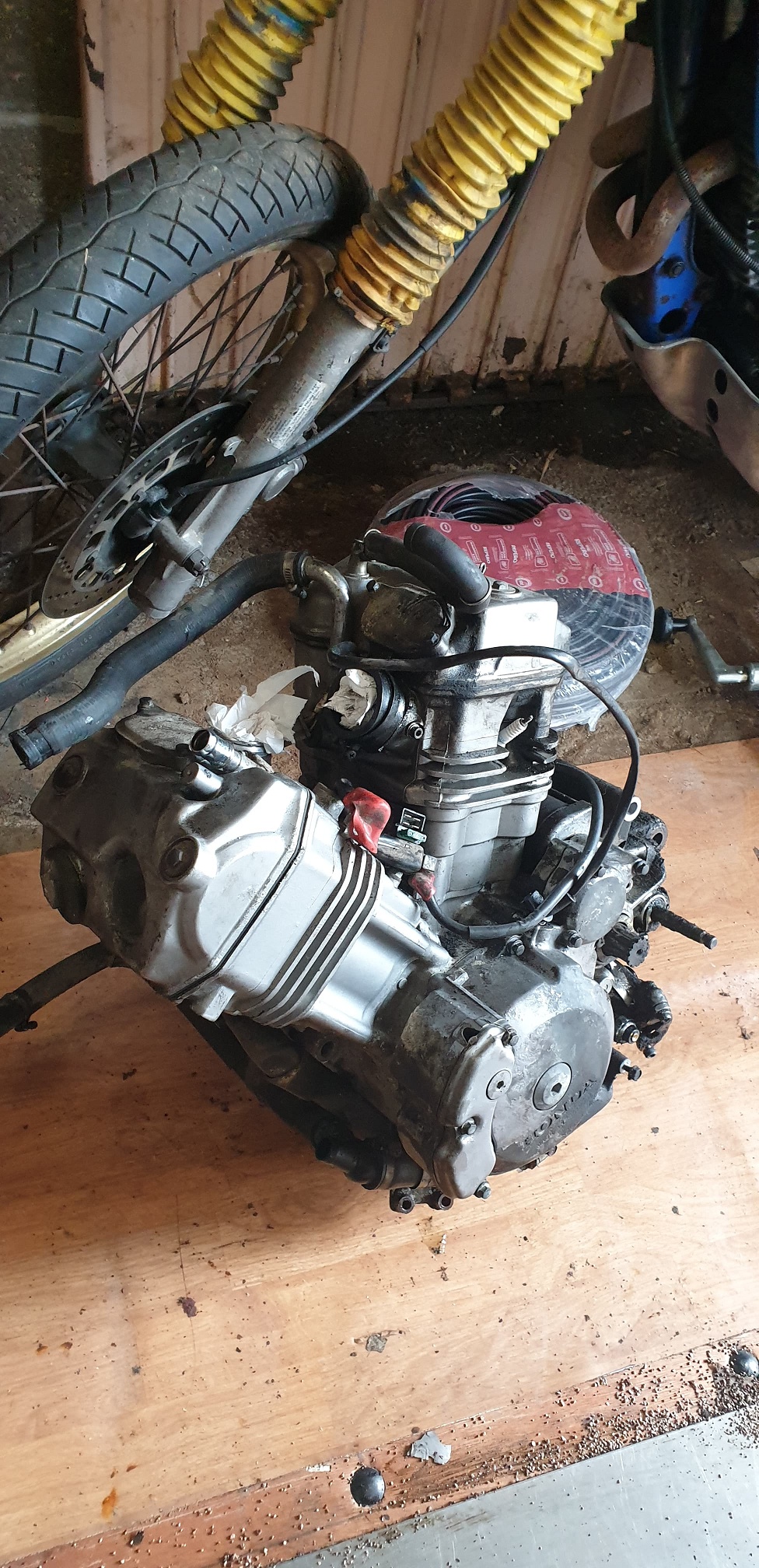

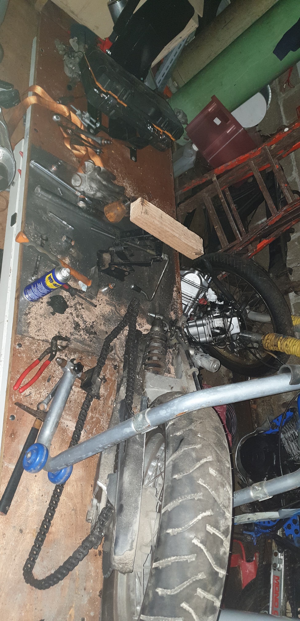

Un peu de demontage se weekends
Il y a plus de piece dans des sac que sur la moto
Dépose moteur et tout se quil y a autour il ne reste plus qu'à tout nettoyer et restaurer pièce par pièce.
Je me renseigne pour un sablage et peinture époxy du cadre
Encore un peu de boulot avant de l'entendre de nouveau démarre

- Guiguy56
- Ornières
- Messages : 3373
- Département : 56 Morbihan
- Localisation : BZH
- A été remercié : 1 fois
- Âge : 51
Bon courtage pour la phase de nettoyage

Voici quelques photos de travaux effectués ce weekend pour récupérer le le cadre à nu j'ai continué à sabler le radiateur il est maintenant fini j'ai redresser au maximum toutes les ailettes et nettoyer également l'intérieur avec un mélange d'eau et de vinaigre blanc dans une bassine avec un petit chauffage d'aquarium pour augmenter son effet et une petite pompe pour brasser au maximum dans le radiateur
L'araignée et presque fini de peindre aussi
Petite question pour la plaque d'authentification qui est rivete sur le cadre pour le sablage et peinture vous masquer la plaque ? Ou la retirer je pense la retier et remettre des rivets une fois le cadre revendu
Cette semaine je suis tombée sur une très bonne affaire pour des valise semi rigides qui sont très propres il faut que je trouve des support maintenant lol ou en fabriquer mais bon il y a encore beaucoup de boulot avant de penser a ça
