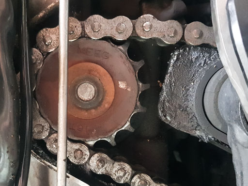

je n'ai jamais eu à changer de kit chaîne jusqu'à présent mais là je me demande si je le change maintenant ou est-ce que ça peut tenir encore quelques milliers de kilomètres, vous feriez quoi ?
la moto a 26 000 ça me parait un peu tôt quand on voit les autres posts

Pas trop tendue ??
Et le pignon est bien sec !

Vue la forme des dents du pignon, tu peux changer le kit chaîne 😉

ok, c'est ce que je pensais. ca pose un problème que le pignon soit sec ? faudrait balancer un peu de WD dessus ?

Non, c'est trop tard, ça ressemble surtout à une chaine qui n'est pas assez souvent lubrifiée.

On voit bien que l'indicateur d'usure est déjà dans la zone rouge et donc ça signifie que tout est bien usé. Pour le prochain kit il faudra mieux le huiler car l'usure semble bien trop rapide.
Sur ma moto, qui a aussi 26.000 km, l'indicateur d'usure est nettement dans la zone grise et je n'ai dû retendre la chaîne qu'une seule fois ( à 1500 km).
