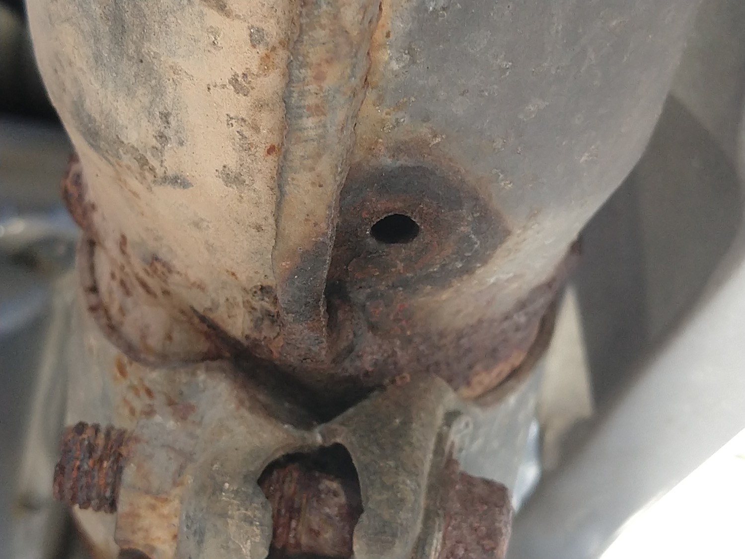

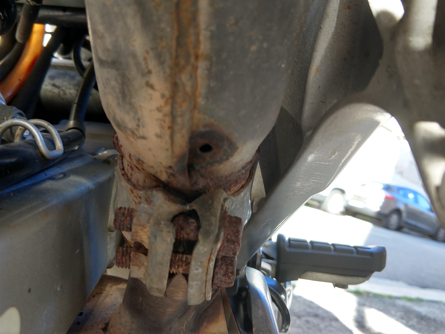

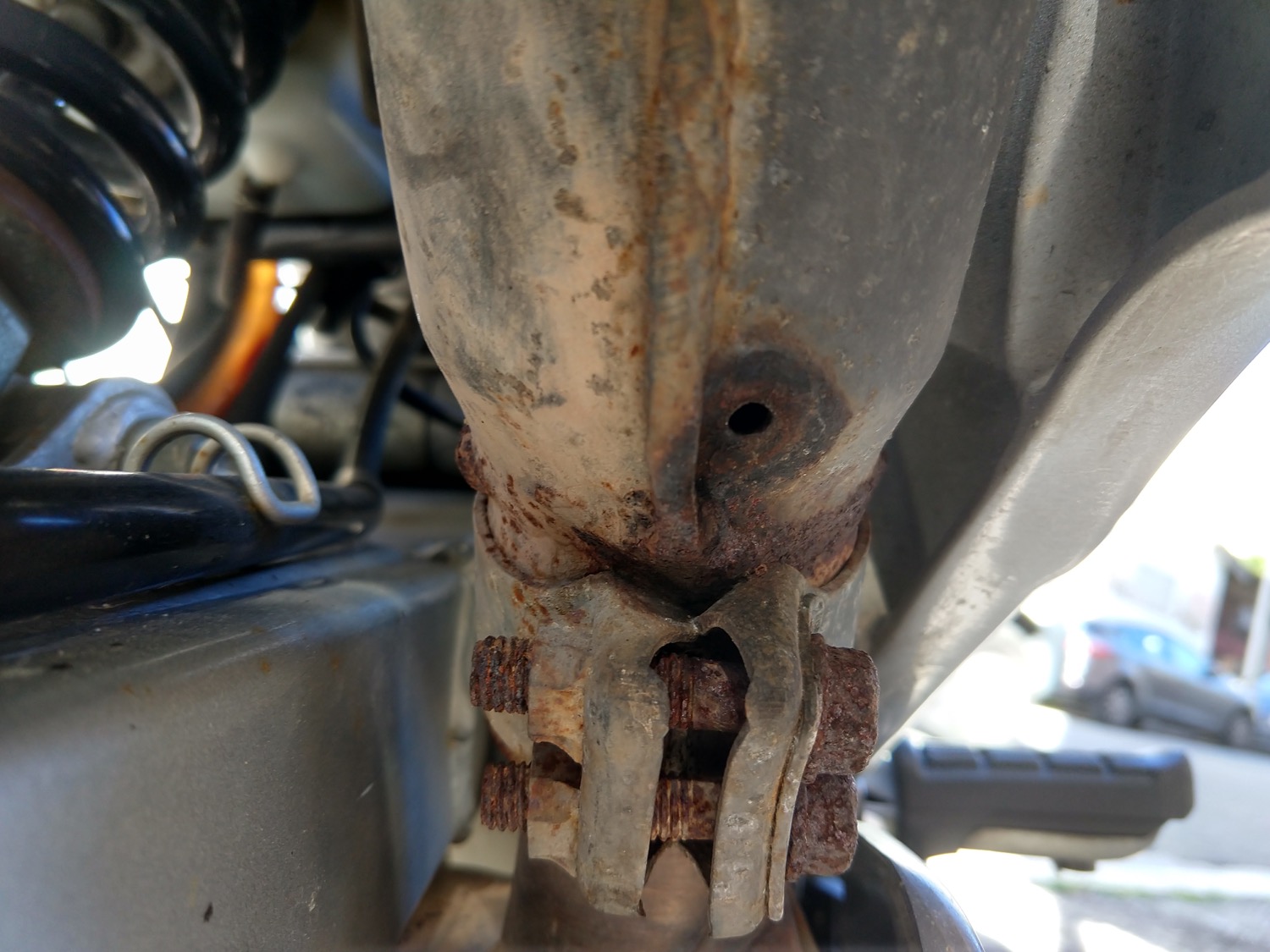

Salut à tous,
Enfin, j'ai ma Transalp, un modèle de 2006 avec seulement 42000kms. Petit souçis : çà pète à la décélération. Le pot est d'origine, aucun probleme à l'accéleration (pas de trous ou perte de puissance), bref, çà peut venir d'où ?
après recherche, je vois qu'une prise d'air peut en être la cause. Bref, je jette un oeil, et, ô surprise, il me semble qu'il manque une vis avec un joint (on voit la trace) : est ce que çà peut venir de là ?
Merci d'avance.
Messages : 7400
Re: Pétarade à la décélération
#2 Message par Marcopolo » 05 févr. 2020, 12:16
Bonjour Mabo,
Ce trou sert à l'évacuation de la condensation. Ne pas le boucher.
Pour les pétarades, voir l'étanchéité des pipes d'admission, les membranes d'enrichissement, la propreté des carbus (gicleurs de ralenti), le réglage des vis de richesse ...
#3 Message par Guiguy56 » 05 févr. 2020, 13:42
Marcopolo a écrit : 05 févr. 2020, 12:16 Bonjour Mabo,
§+1 , mais avant la dépose des carbu, vérifie tes joints sortie échappement ou le serrage du collecteur.
