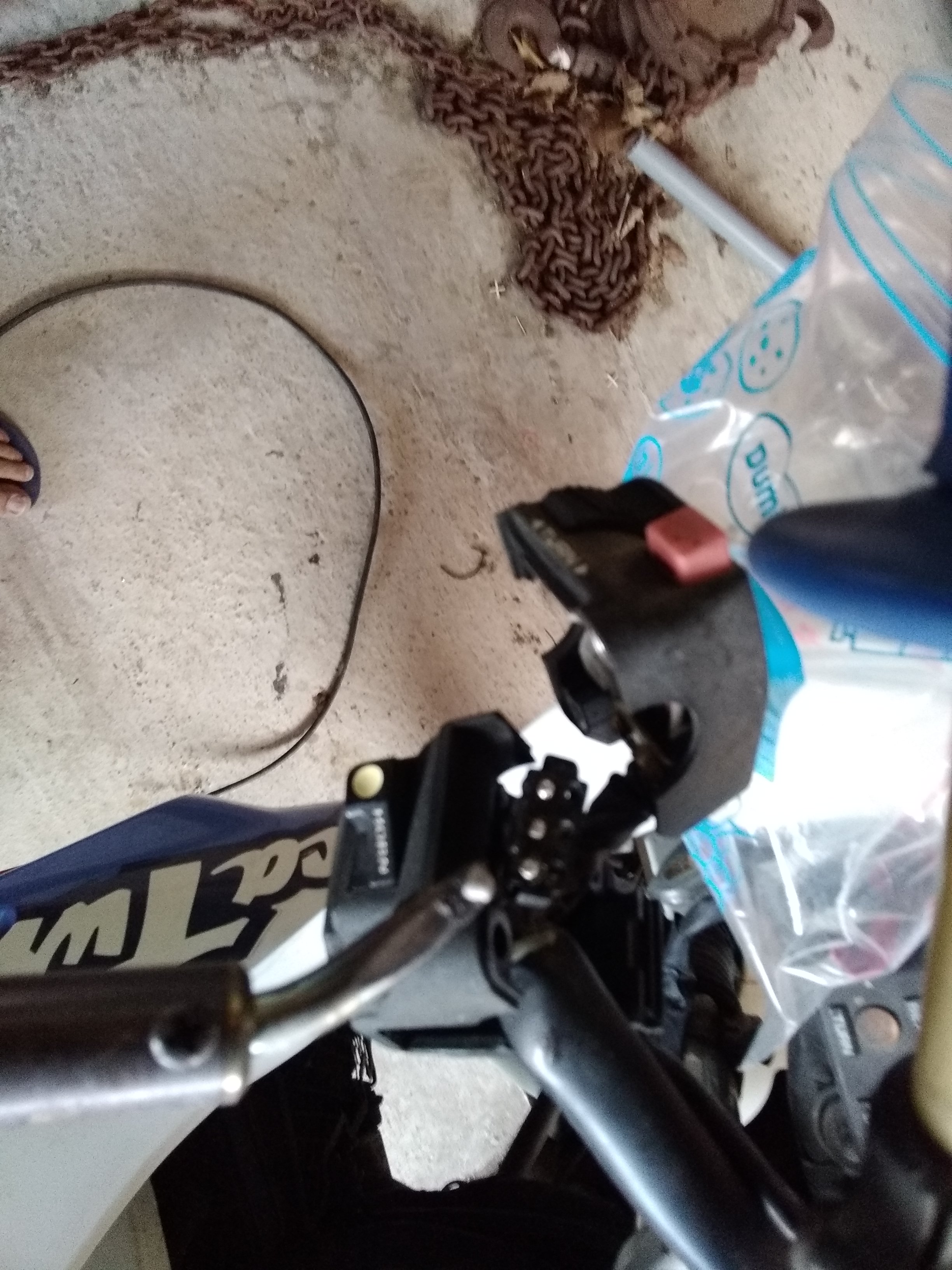

Étant comme beaucoup confiné à la maison , j'ai pris le temps de me pencher sur un souci de clignotants.
Après avoir testé ma centrale avec une autre , je me suis rendu compte que le problème venait de la cocotte.
Donc démontage de celle ci , c'est un peu chiant à faire , mais j'avais le temps 😁 , vérification et tests au fur et à un mesure du démontage pour me rendre compte que c'est les contacteurs en cuivres qui étaient usés.
J'ai donc décidé de les recharger avec de l'étain , il faut être un peu minutieux et pas trop chauffer au risque de dessouder les fils et de brûler le plastique.
Je vais essayer de vous mettre une photo
En espérant que cela puisse servir à d'autres 😉

#2 Message par Marcopolo » 01 avr. 2020, 19:59
Bien vu merci, souvent un coup de bombe contacts suffit à résoudre le problème.

#3 Message par Yohan33 » 01 avr. 2020, 20:10
Ben sur ce coup là , même avec de la graisse cuivré ce n'était pas suffisant , donc y'a fallu recharger 😉

#4 Message par Marcopolo » 01 avr. 2020, 20:20
Yohan33 a écrit : 01 avr. 2020, 20:10 Ben sur ce coup là , même avec de la graisse cuivré ce n'était pas suffisant , donc y'a fallu recharger 😉
