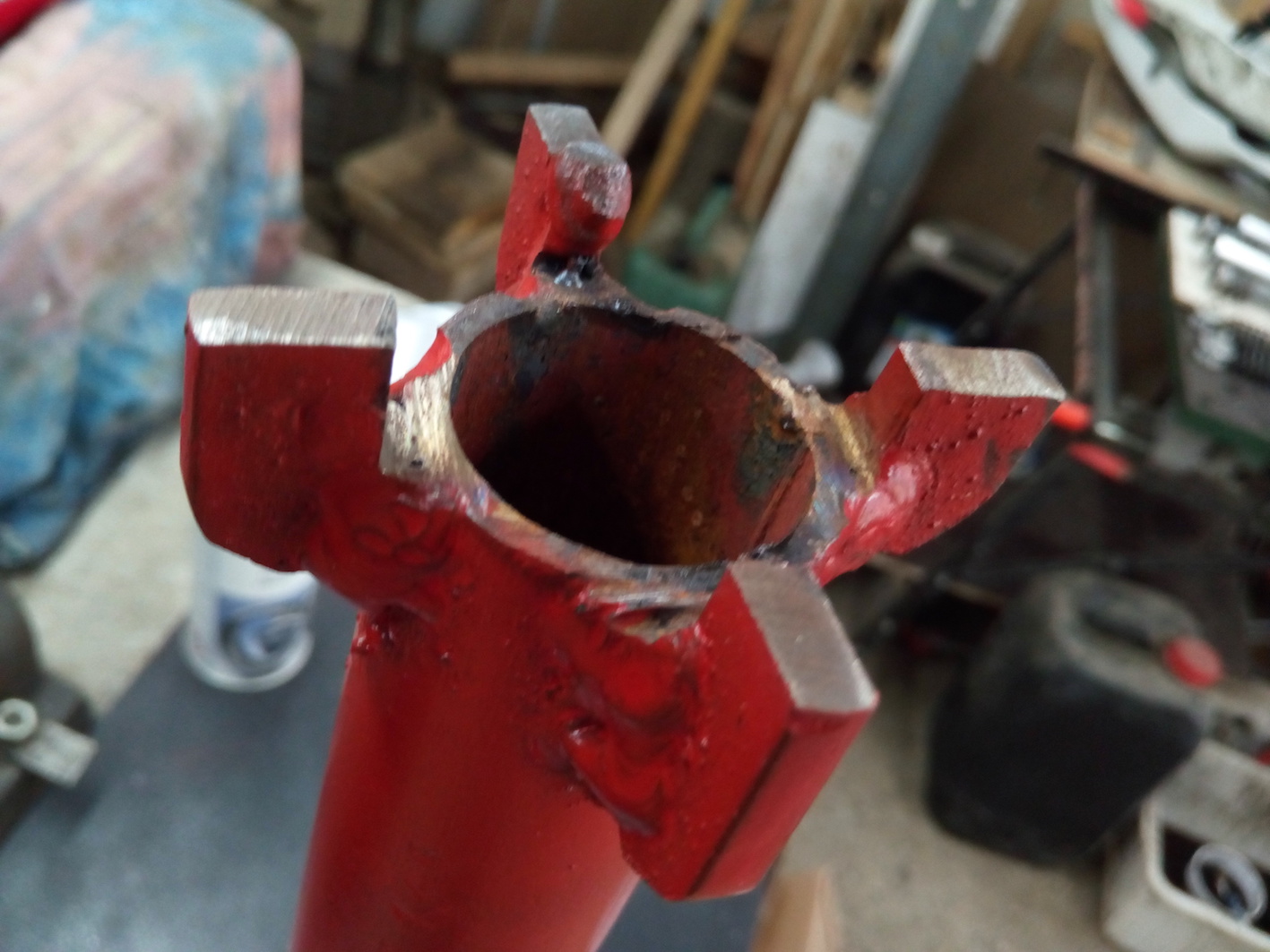

je confirme que l'outil de Tanxane , rouge candy , est fabuleux pour faire ce travail . §bise
et muni de l'option clef pour l'écrou supérieur de tête de direction ,c'est encore mieux §super2
Après avoir coupé et écarté les 4 pans du tube, il faut tabasser à coup de marteau sur chaque pan de façon à créer une lèvre qui ira se mettre en appui sur le roulement.
