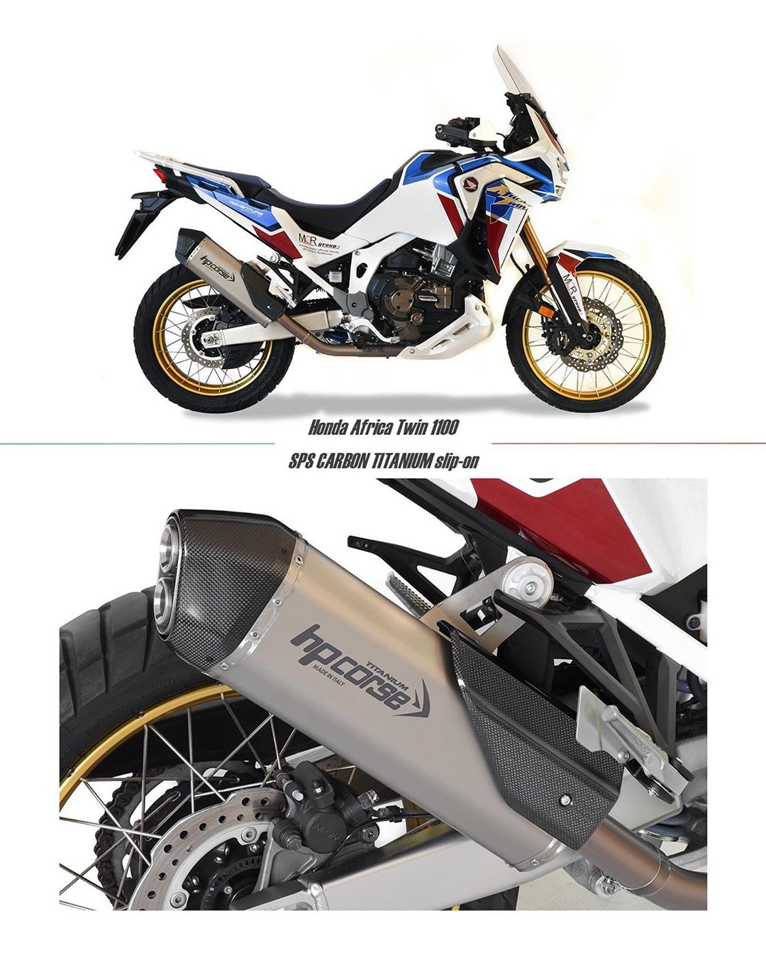

Yarglll a écrit : 21 févr. 2020, 08:57 Le HP Corse que je signalais en octobre 2019 a un peu changé le look des sorties, et la firme a apparemment ajouté un nouveau modèle
(Quoique. Je pense que c'est la même base avec juste un cône en carbone à la sortie).
Les prix ont diminué aussi (un peu moins de 500 € maintenant).
ou as tu trouver celui avec le cone carbone ?

sur ebay par exemple:
https://www.ebay.fr/itm/HP-CORSE-SILENC ... Swal9egfTY
Il est aussi dispo pour le 1100 §super2

Ce petit cône en carbone est une réussite et le pot (de forte belle facture) s'intègre bien, aussi bien sur la 1000 que la 1100. Par contre, pour la 1100, je me pose la question de l'influence qu'a la perte de la valve à l'échappement, sur le comportement moteur. Bien entendu ce n'est pas spécifique à ce modèle, mais presque à tous les futurs silencieux adaptables pour la 1100.

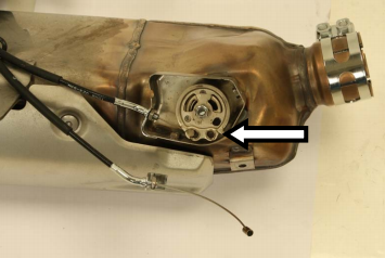

Il existe des modules électroniques "éliminateurs de valve" pour les CBR R qui doivent donc être équipées de valve à l'échappement. Du coup, une petite lumière rouge vient de s'allumer :idea: : en débranchant la valve, cela ne provoquerait-il pas un code de panne et l'allumage du voyant MIL !? §hein

J'ai lu la notice de montage du pot Arrow qui supprime la valve. Les câbles sont débranchés m'as le moteur de valve reste en place, donc pas de code erreur.
#445 Message par ObiOne » 08 avr. 2020, 10:43
Merci pour ton retex, tu avances bien dans les modifs de ta bécane, ça permet de mieux comprendre son fonctionnement.
Loicbarouch a écrit : 08 avr. 2020, 09:03 J'ai lu la notice de montage du pot Arrow qui supprime la valve. Les câbles sont débranchés m'as le moteur de valve reste en place, donc pas de code erreur.
Je ne comprends pas "... le moteur de valve reste en place…": dans le silencieux d'origine ? sur le collecteur ? Parce que pour moi il est dans le silencieux.
Peut-être voulais tu dire qu'il était démontable du pot OEM, mais qu'il n'était pas réutilisé dans le pot adaptable !? §hein

Le moteur n'est pas dans le pot. il est sous la selle.
il y a un système de câble qui relie le moteur a la valve de échappement du pot.

Ah ouaiiiiis, pigé, ça préserve le moteur de la chaleur ! §super
