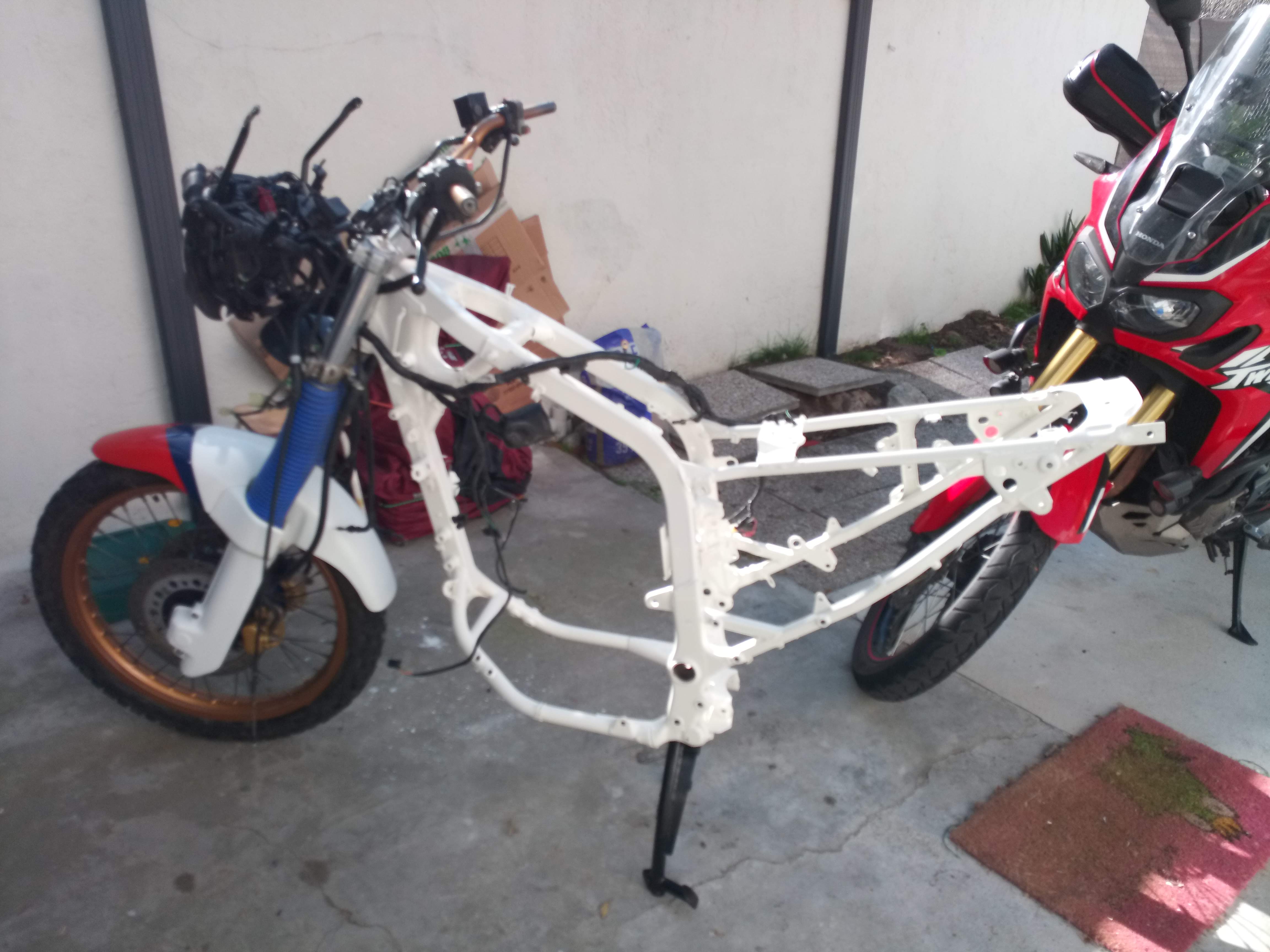

#234 Message par Emile » 03 avr. 2020, 12:59
Ah par contre j'ai oublié le plus important sur les photos... le cadre ! :)

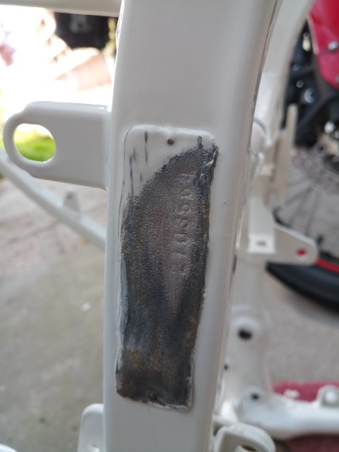

Mais petit souci...
J'avais zappé de protéger la plaque d'immat du cadre, l'artisan a mis un truc mais ca n'a pas suffit... :cry:
IMG_20200403_123626 (Personnalisé).jpg (193.15 Kio) Vu 2121 fois
On distingue encore le numéro de série mais bon...
Une idée ?
Re: Petite nouvelle : RD04 1991
#235 Message par TiTi » 03 avr. 2020, 14:19
On trouve des sites qui les refont ;)

#236 Message par Guiguy56 » 03 avr. 2020, 14:45
TiTi a écrit : 03 avr. 2020, 14:19 On trouve des sites qui les refont ;)
Tu tape « plaque constructeur » dans gogol et tu verras, il y à plusieurs sites qui en propose.
#237 Message par Emile » 03 avr. 2020, 15:26
ah oui ! j'aurai pas pensé...
Y aurai moyen d'avoir une photo de ce à quoi ca doit ressembler pour une RD04 ? histoire que je fasse faire un truc équivalent.

#241 Message par TiTi » 03 avr. 2020, 17:23
Après "RD04-" c'est le numéro de série (7 chiffres normalement.

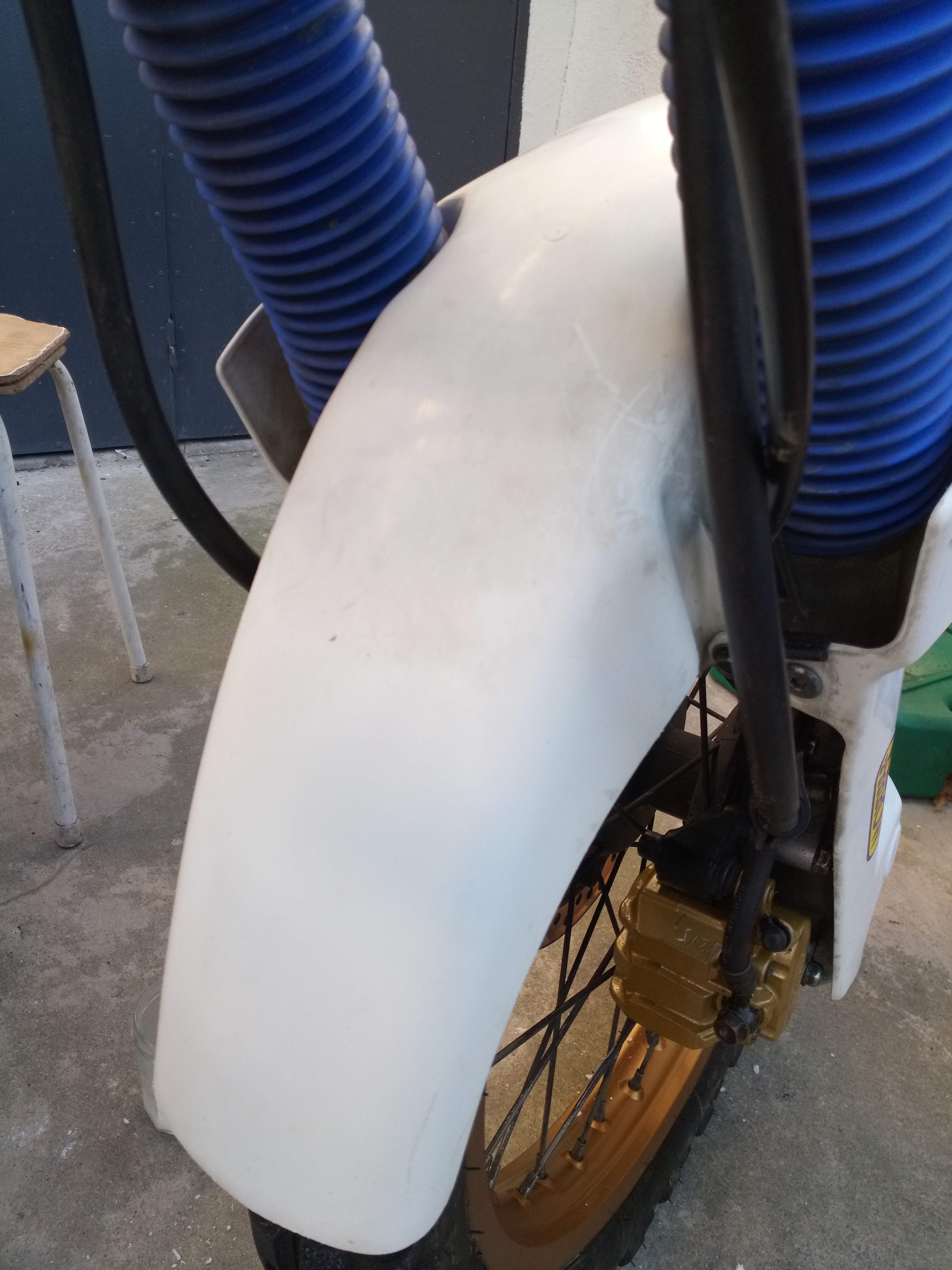

#242 Message par Emile » 03 avr. 2020, 19:49
Astuce de grand mère !
(en vrai ça vient de ma copine, alors ne répétez pas ce que je viens de dire ^^)
Je n'arrivais pas à récupérer les plastiques, en particulier ceux de la roue avant. J'ai essayé le cif et d'autres trucs, rien à faire malgré la grosse dose d'huile de coude.
Et finalement un savant mélange de bicarbonate et de savon noir liquide, sur un microfibre mouillé, et hop ça redevient comme neuf ! :) Bon toujours avec une bonne dose d'huile de coude...

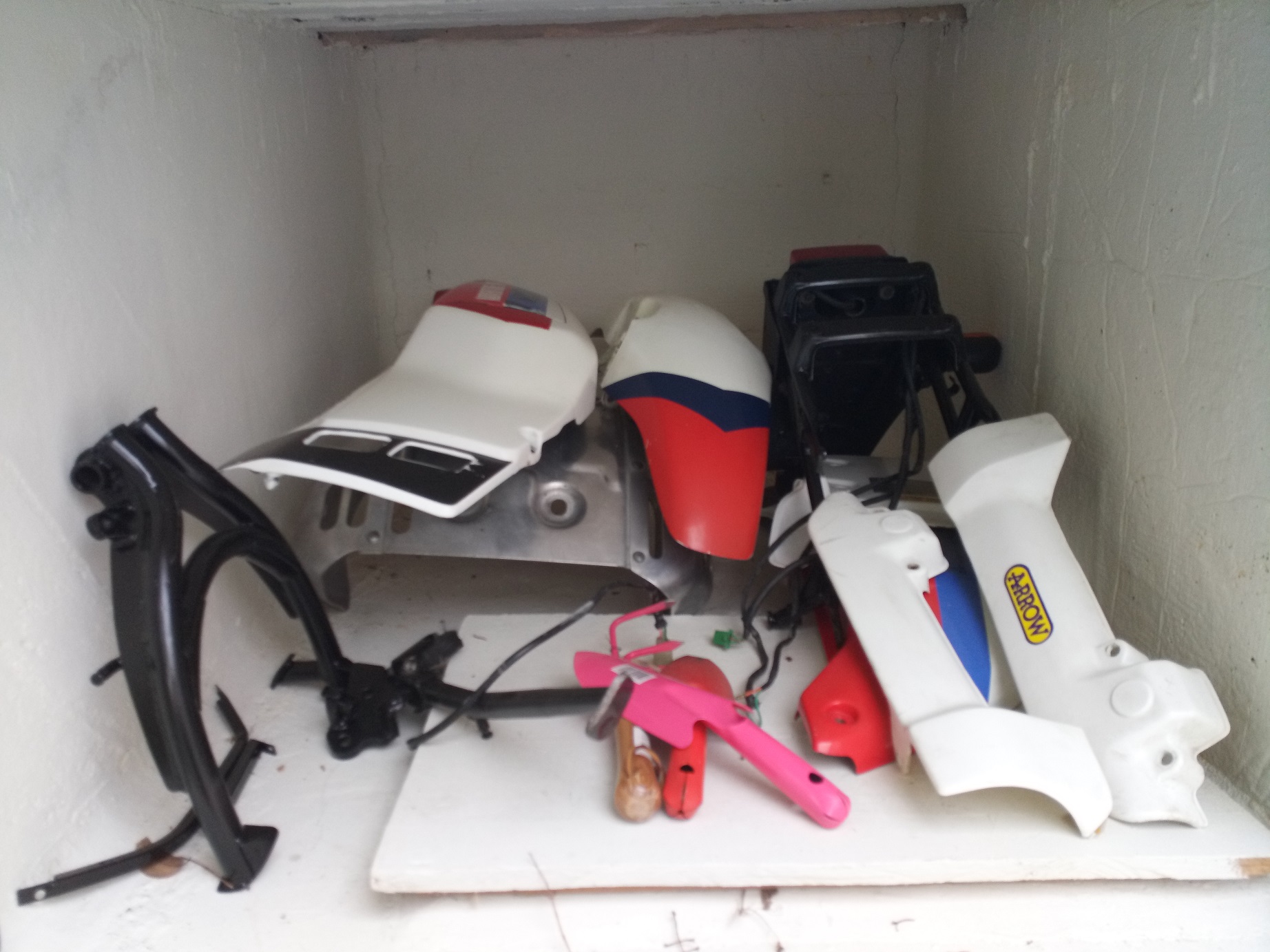

#243 Message par Emile » 05 avr. 2020, 20:38
VOilà le résultat du weekend !
Emile
Traversée de ruisseaux
Messages : 1136
Localisation : Toulouse
#244 Message par Emile » 05 avr. 2020, 20:39
Pour donner une idée de ce que j'ai pu récupérer niveau plastique du garde boue, sur cette photo j'ai traité seulement le bas de l'arrière. On voit bien la différence avec le milieu qui n'a pas été traité.
#245 Message par TiTi » 05 avr. 2020, 23:06
Tu devrais d'abord remonter le moteur dans le cadre... ou plutôt le cadre autour du moteur :D
Emile
Messages : 1136
#246 Message par Emile » 05 avr. 2020, 23:08
Je remets tout dans l'ordre du démontage. En l'occurrence le moteur se remet en place avec le bras oscillant, et j'attends une commande qui inclus le patin de chaîne, donc ça se goupille bien :)
