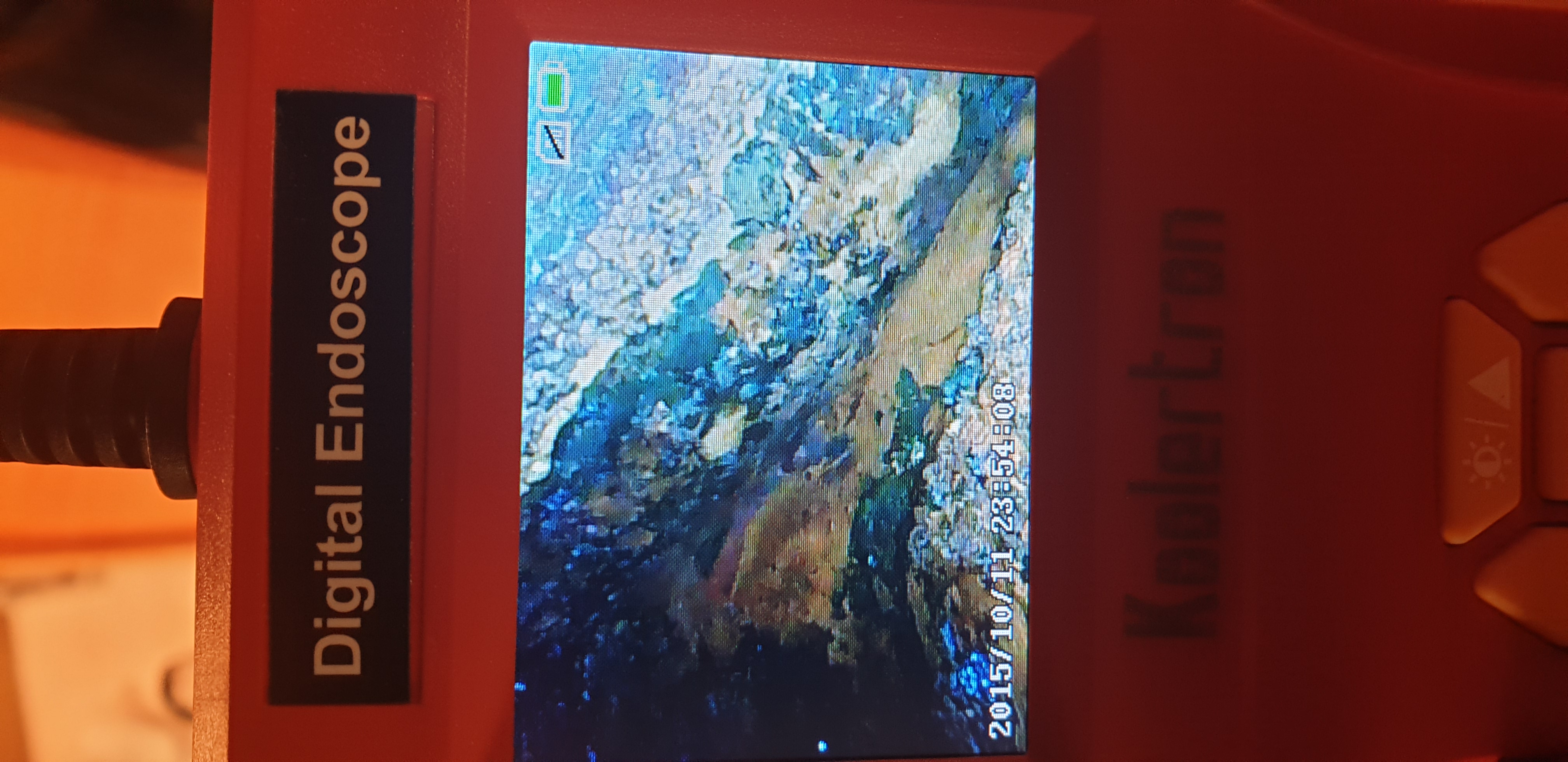

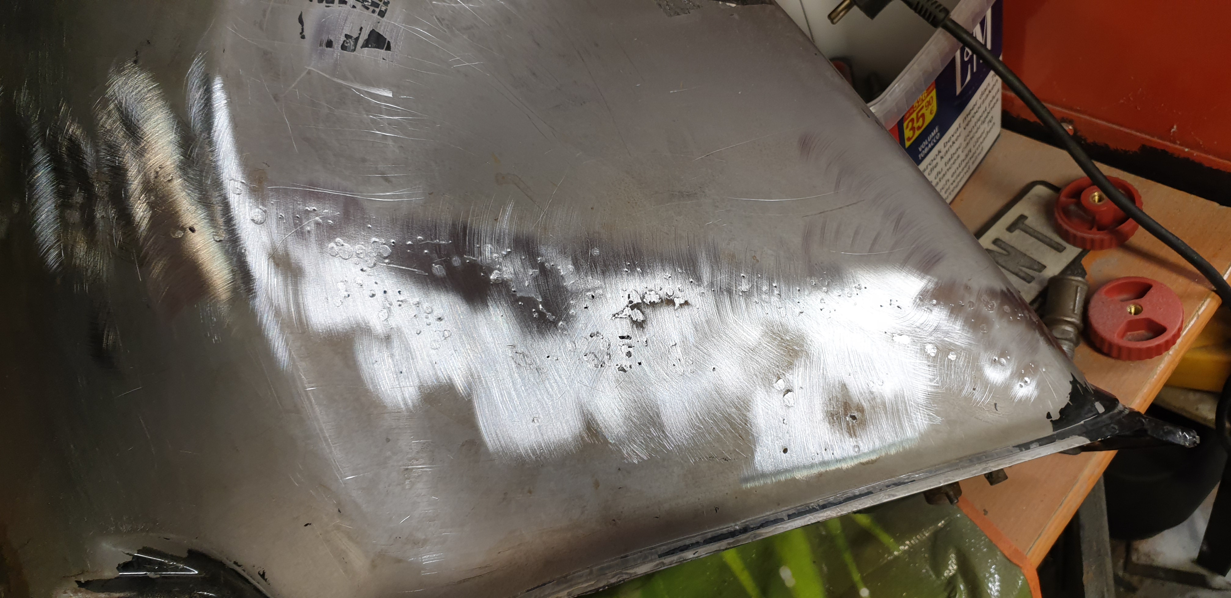

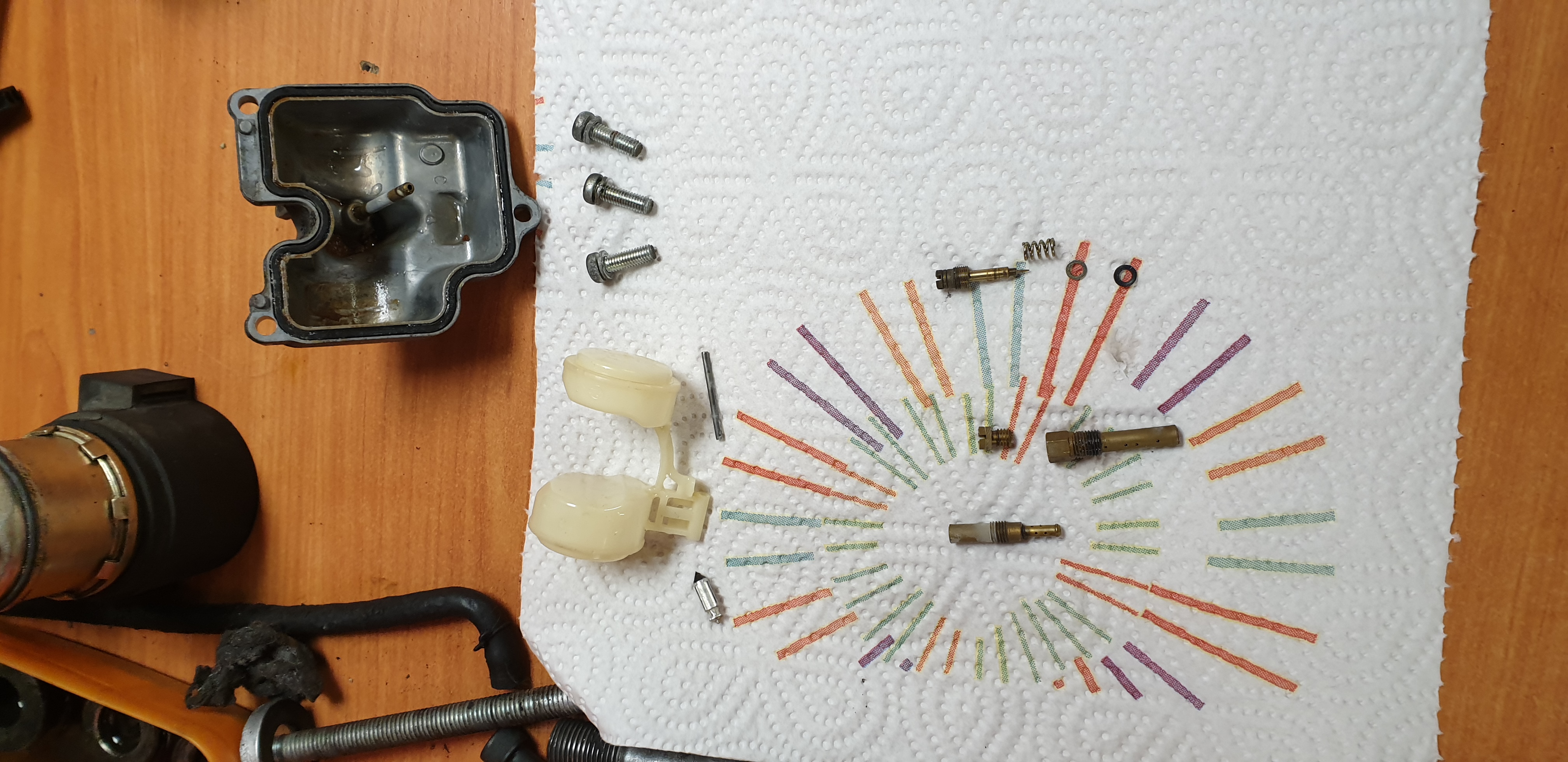

#128 Message par Clem1250 » 04 avr. 2020, 21:39

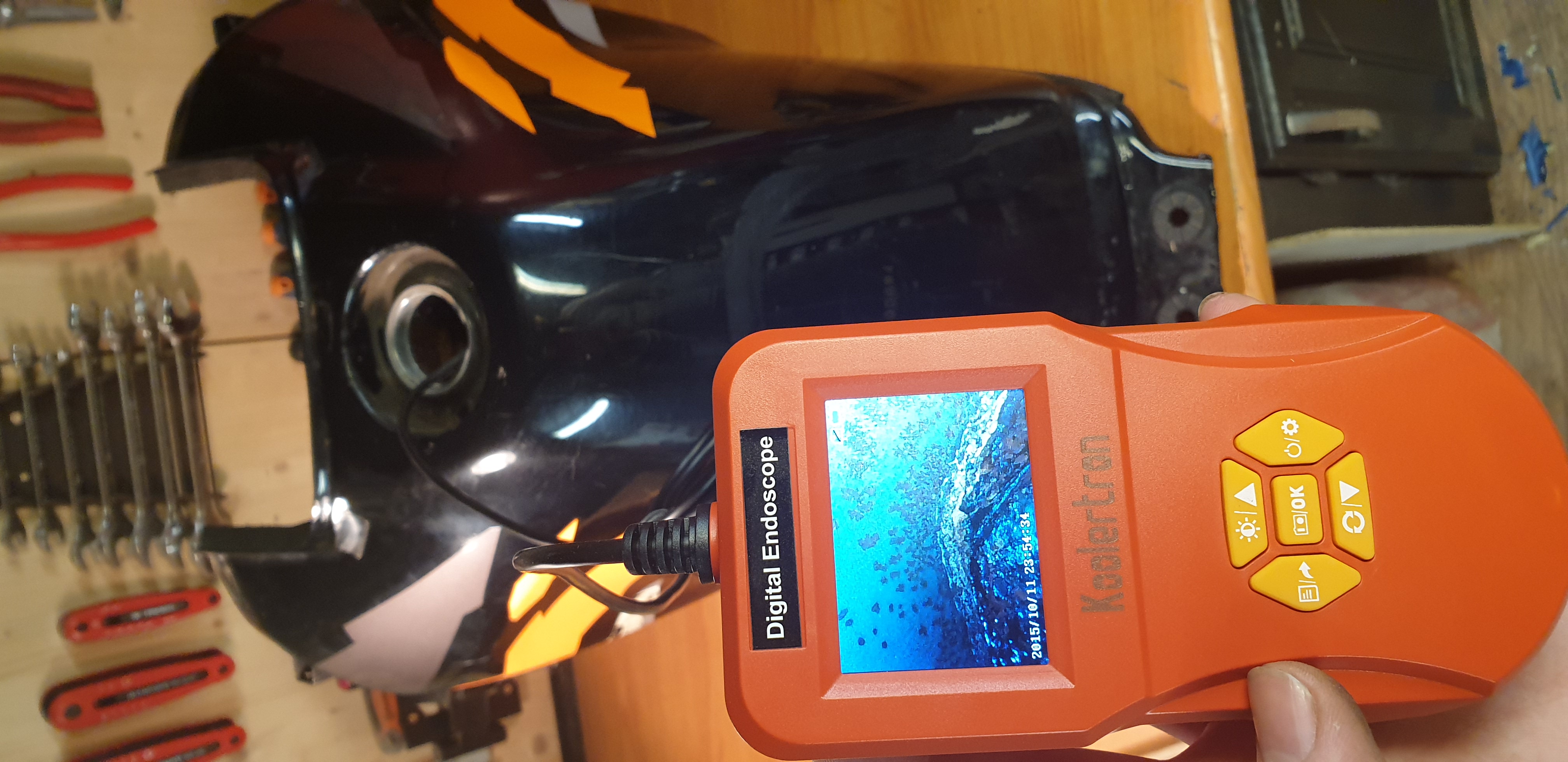

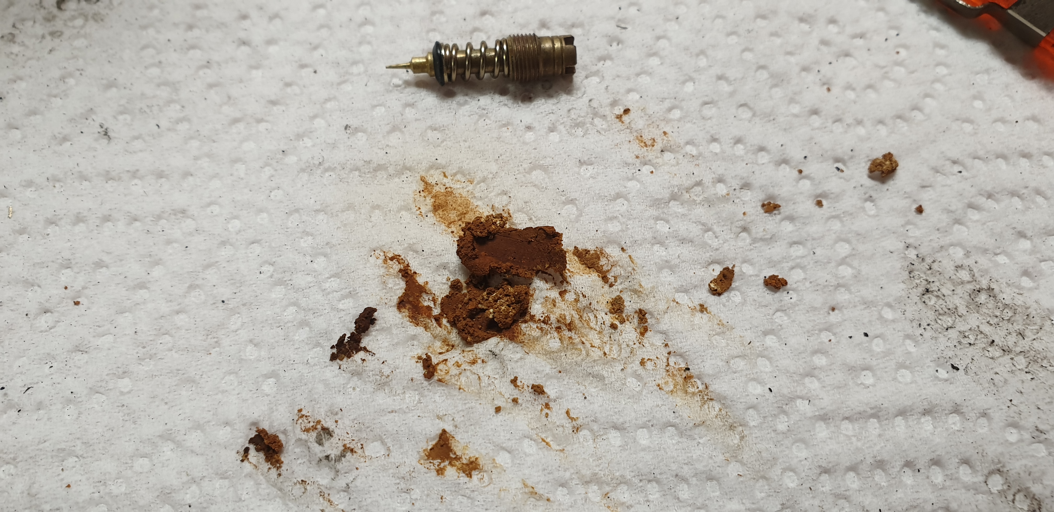

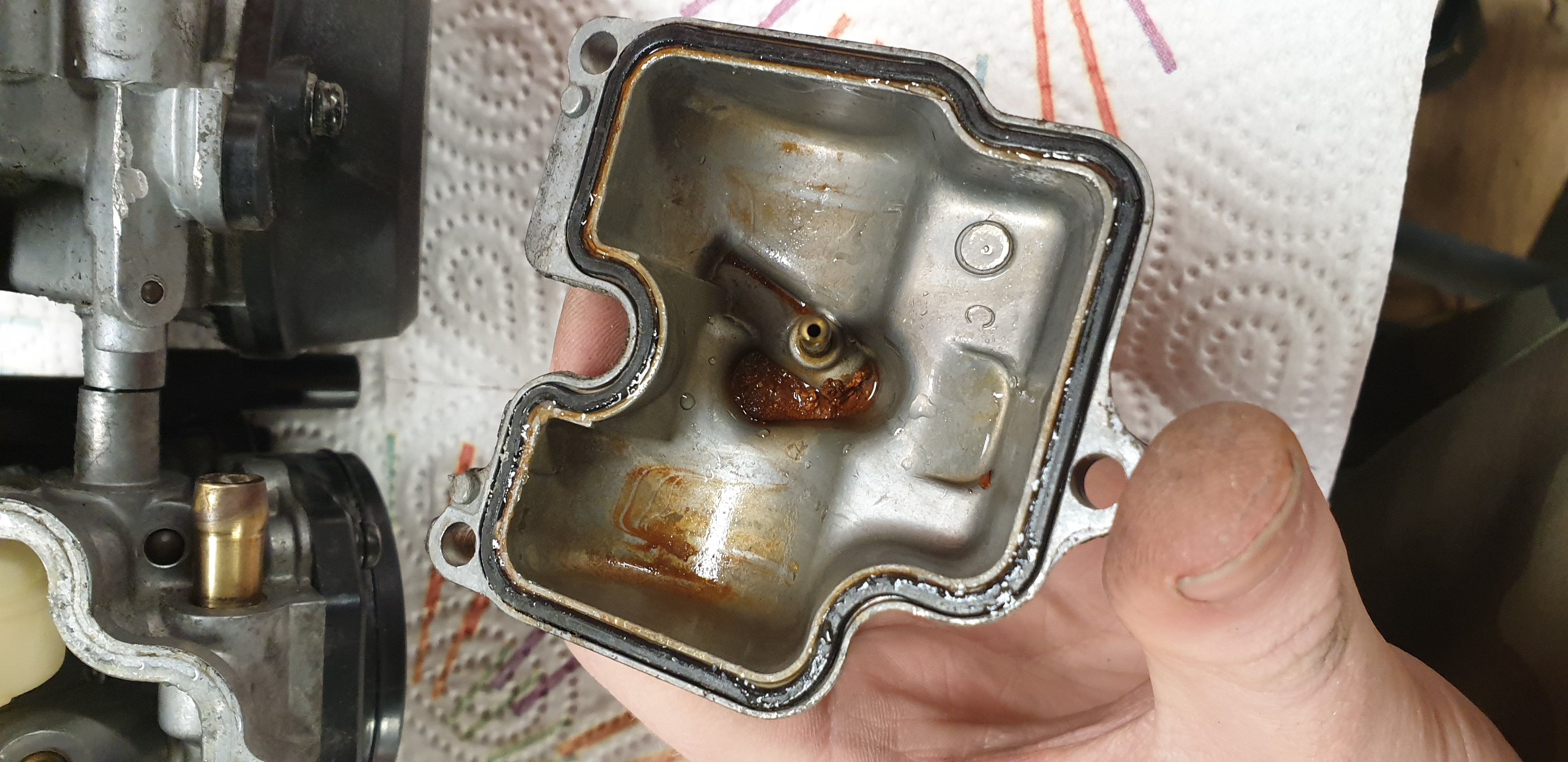

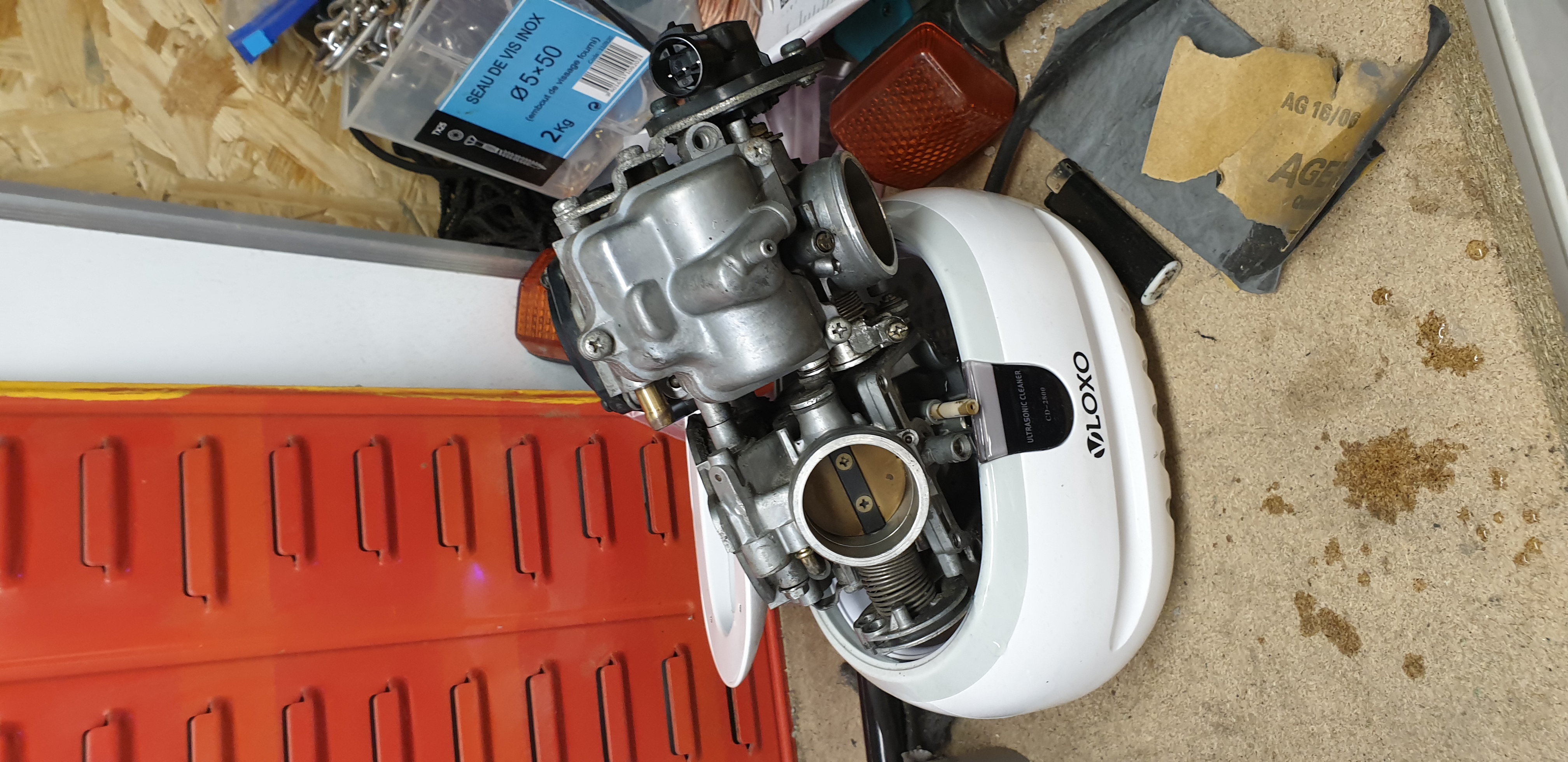

Nettoyage carbu fait
Pas mal de rouille dans les cuves je m'en douté vu l'état du réservoir.
Les vis de trop-plein sont bien amoché je trouve sinon le reste et nikel les membranes également
Gros décrassage du vase d'exposition il en reste un peu mais 90 % de nettoyer
Et biensur un peu de peinture
BiBص
Messages : 177
#129 Message par BiBص » 06 avr. 2020, 18:34
et bé cracra là dedans :o

#130 Message par Clem1250 » 06 avr. 2020, 20:48
BiBص a écrit : 06 avr. 2020, 18:34 et bé cracra là dedans :o
Oui vu le reservoir C'était obligatoire le contrôle et nettoyage ^^

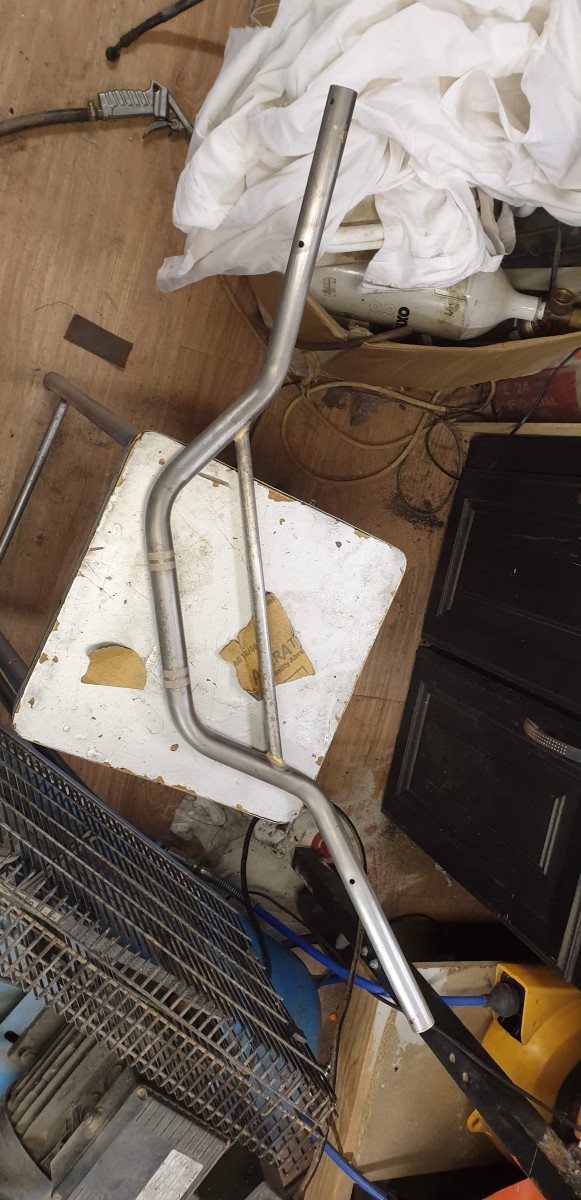

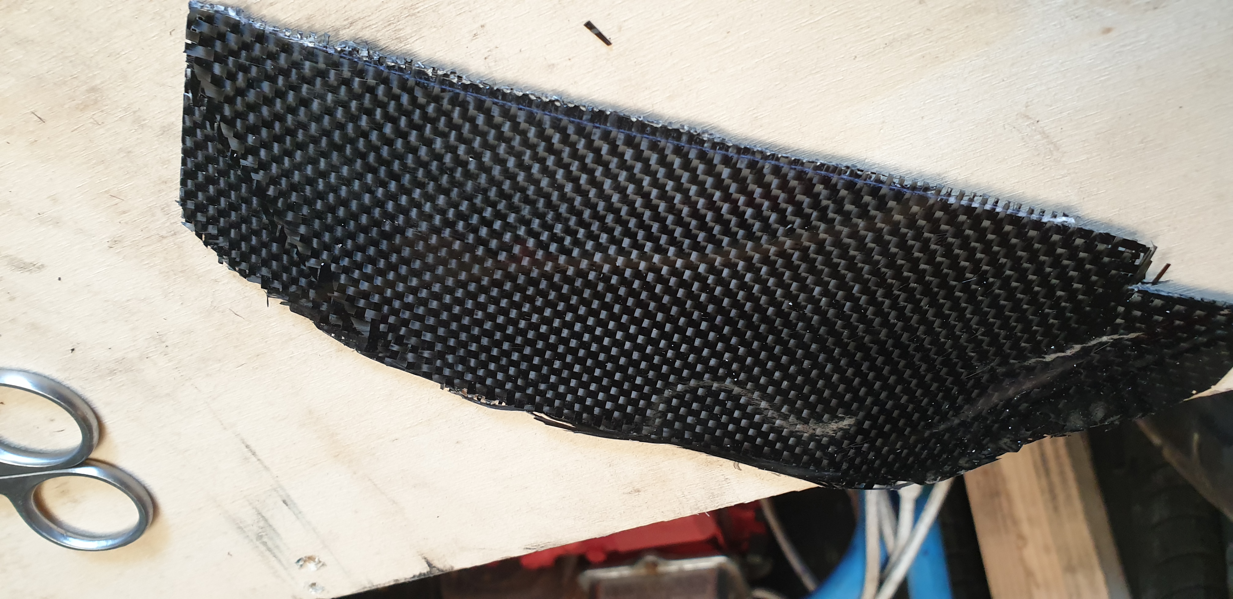

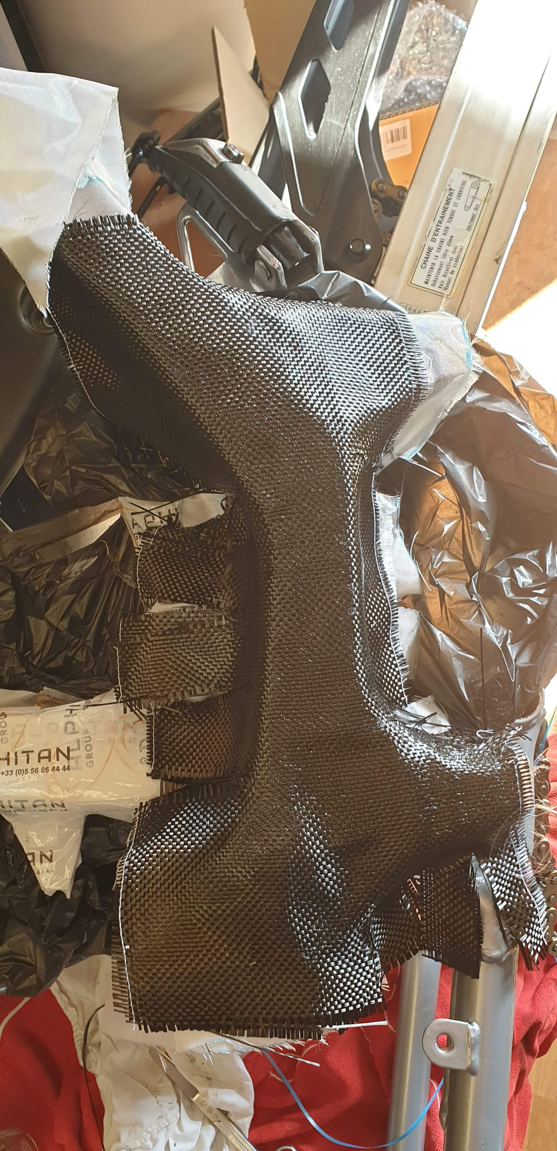

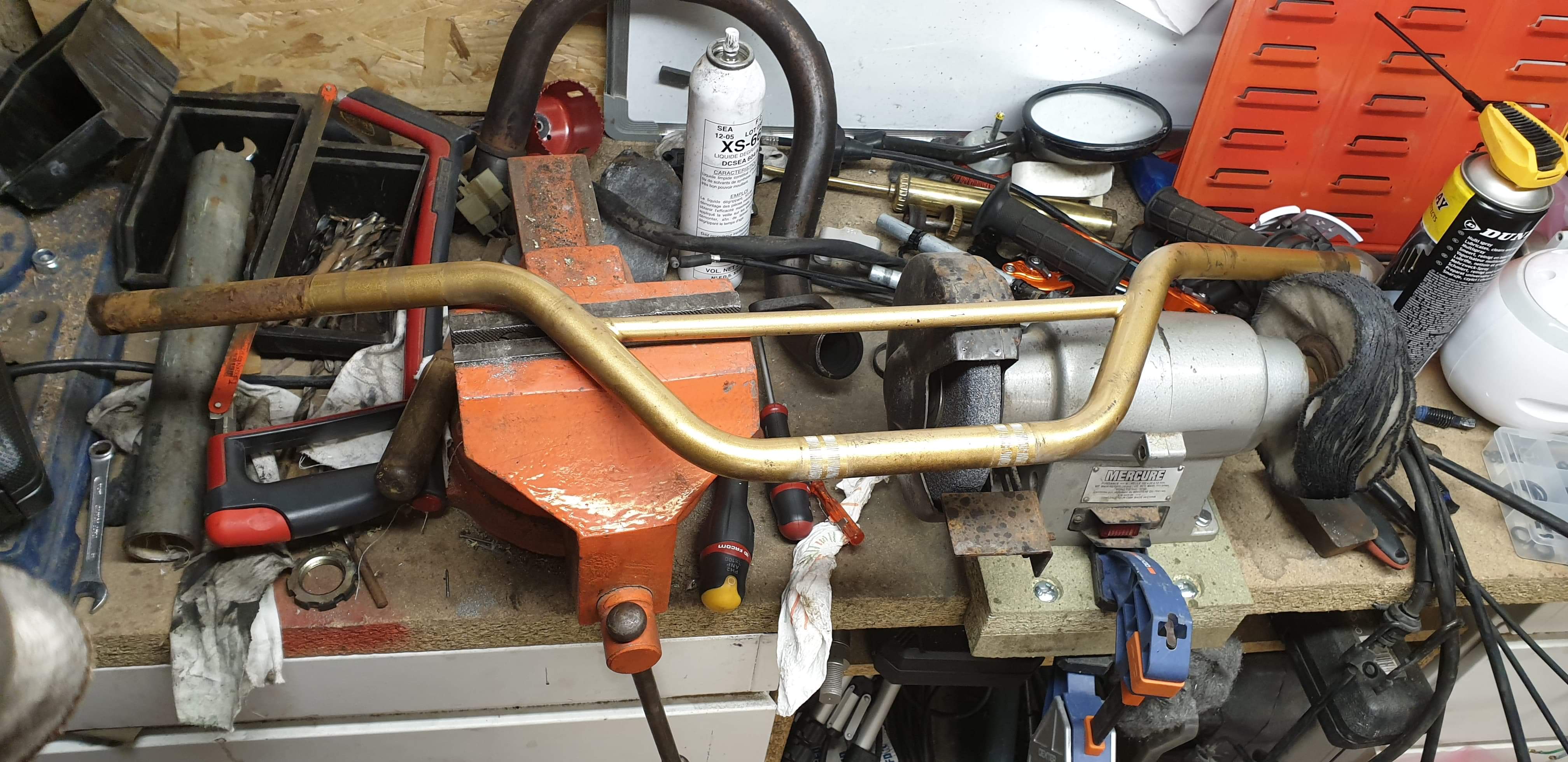

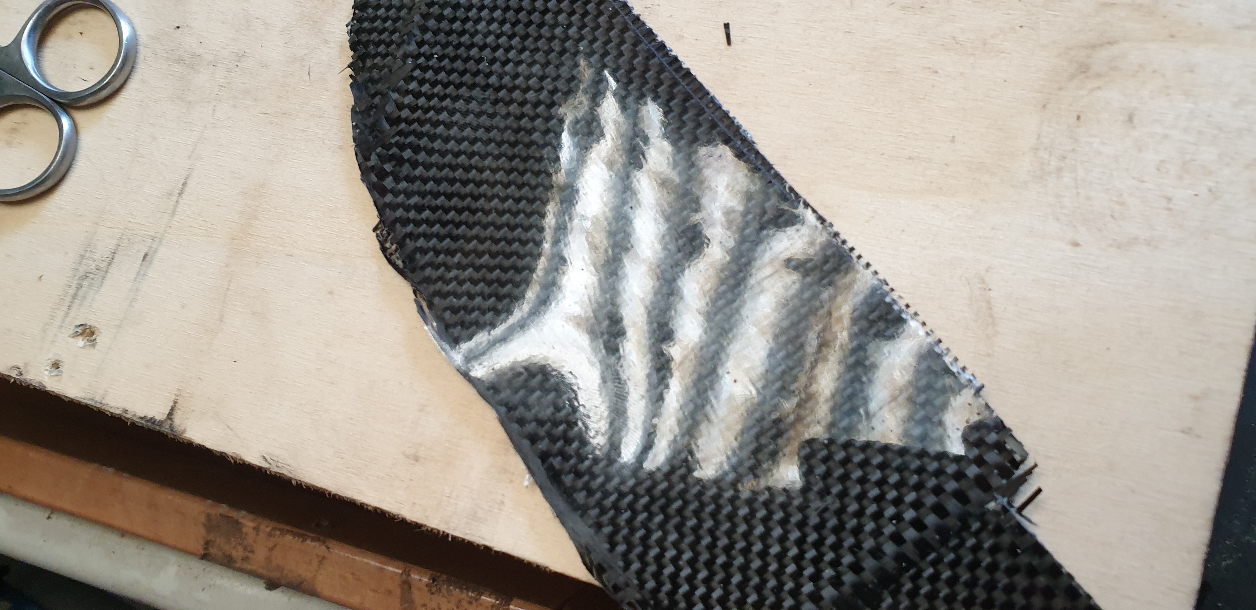

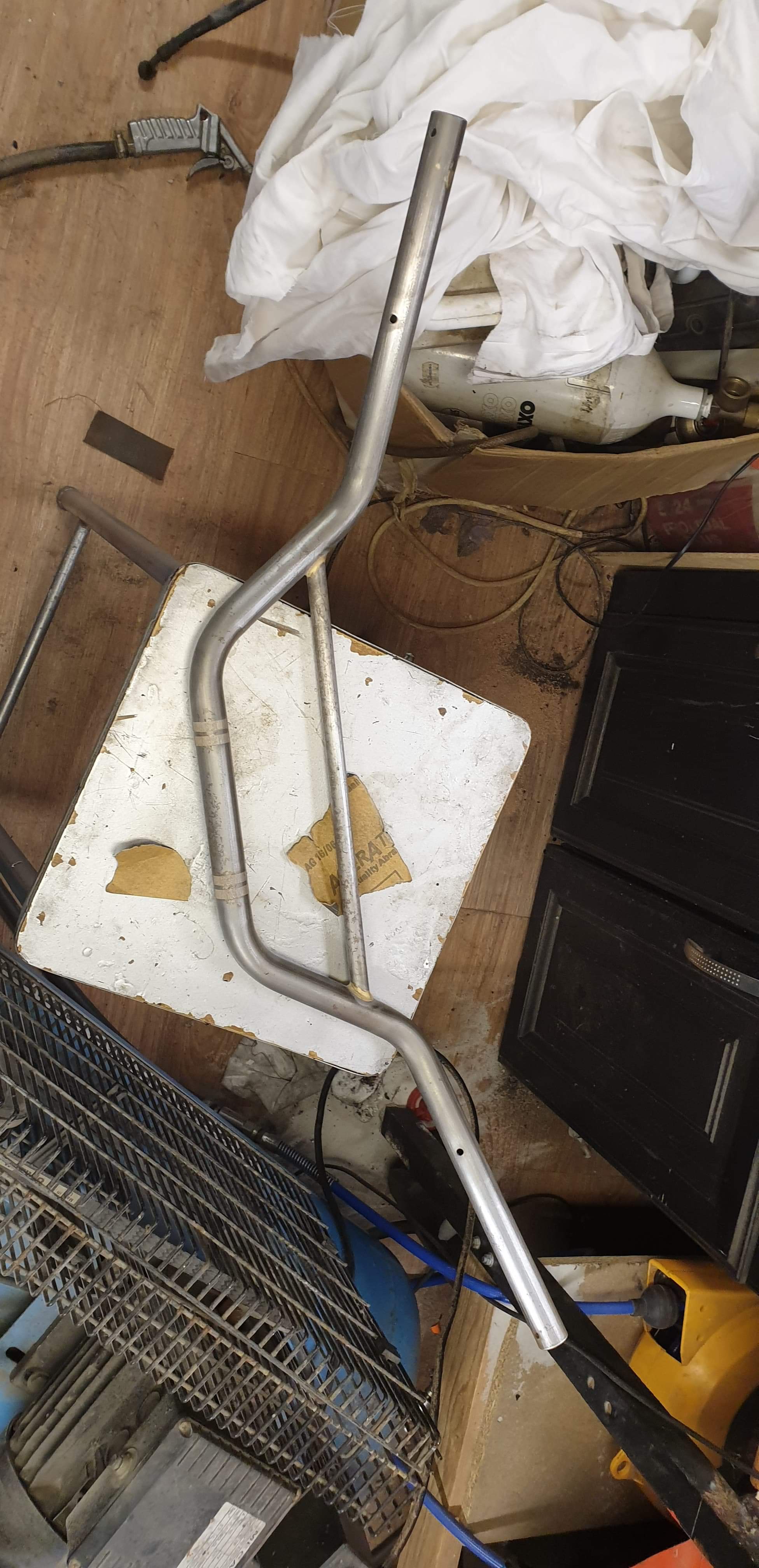

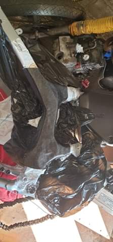

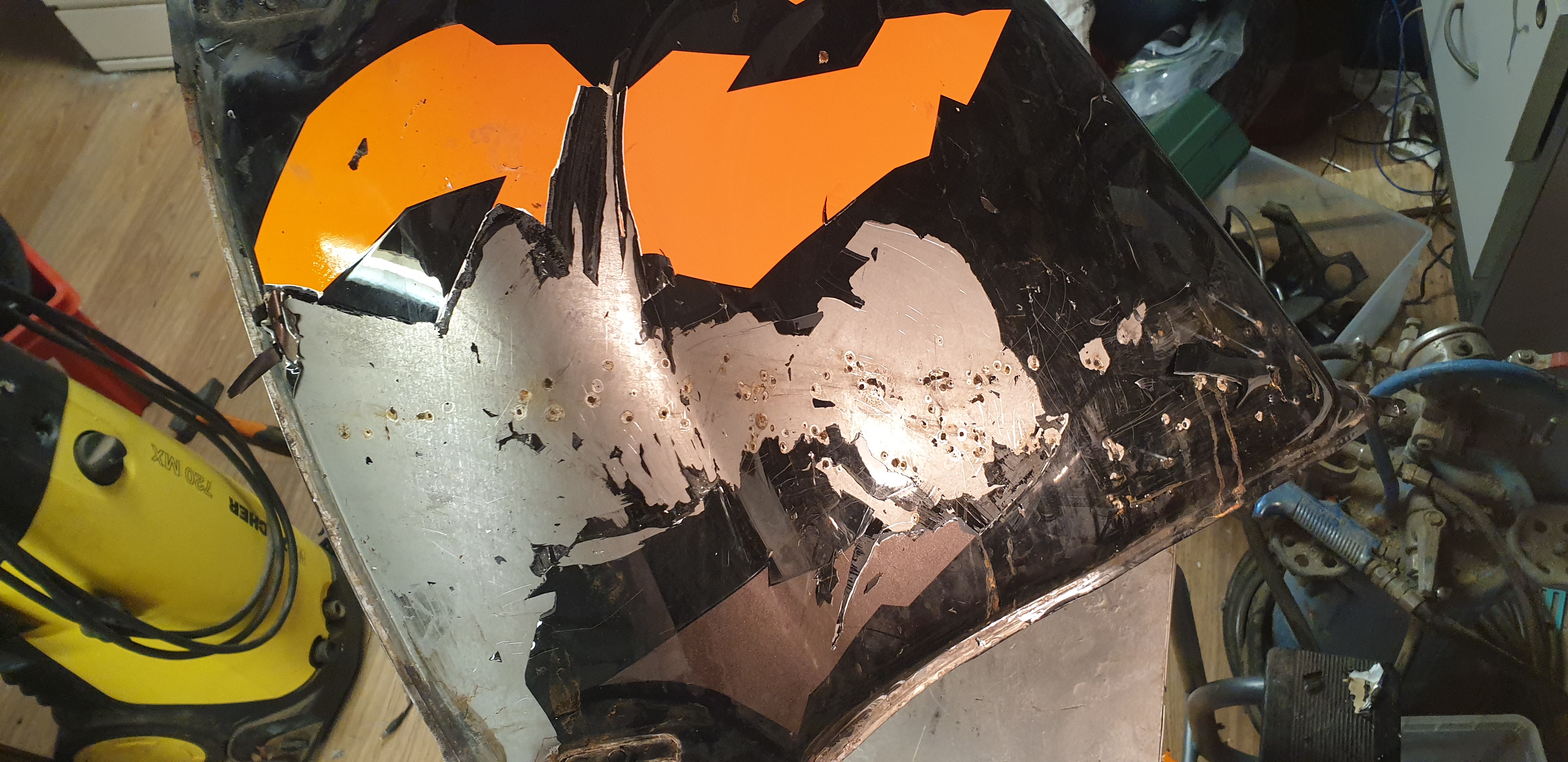

#131 Message par Clem1250 » 07 avr. 2020, 21:27

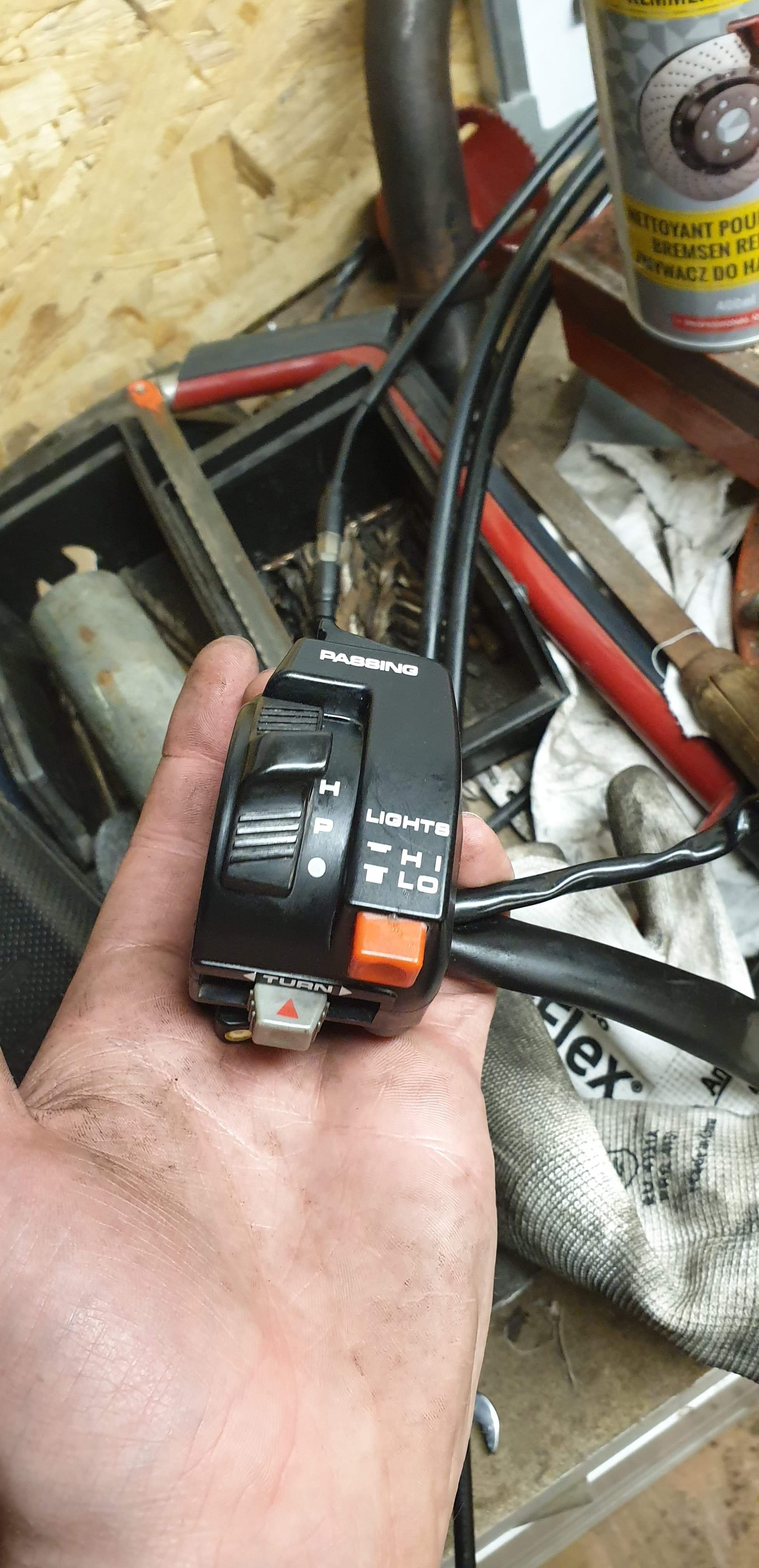

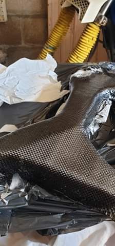

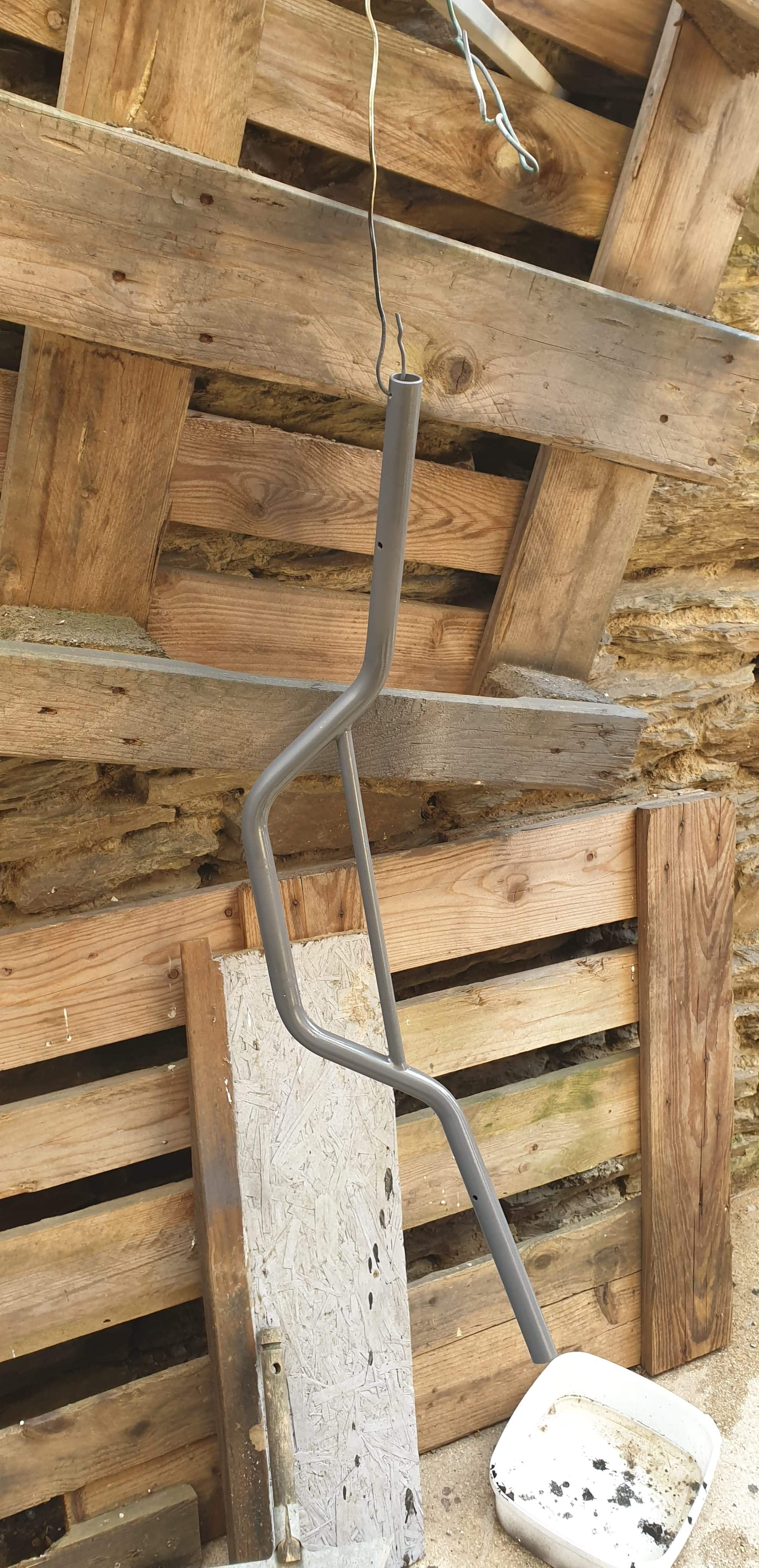

Occupation de la journée démontage complet du guidon nettoyage de tous les commodo, sablage du guidon quand même abîmer
et surtout petit essai d'un cash en carbone le résultat n'est pas encore fini bien sûr ça ne sera jamais aussi beau qu'un cash fait dans un moule dans le commerce brillera et n'aura pas de défauts mais je suis quand même assez content du résultat et je sais les heures que j'ai fait pour ne pas les reproduire sur le deuxième avoir une fois fini le résultat

#132 Message par BiBص » 08 avr. 2020, 11:37
jolie tout ça :)

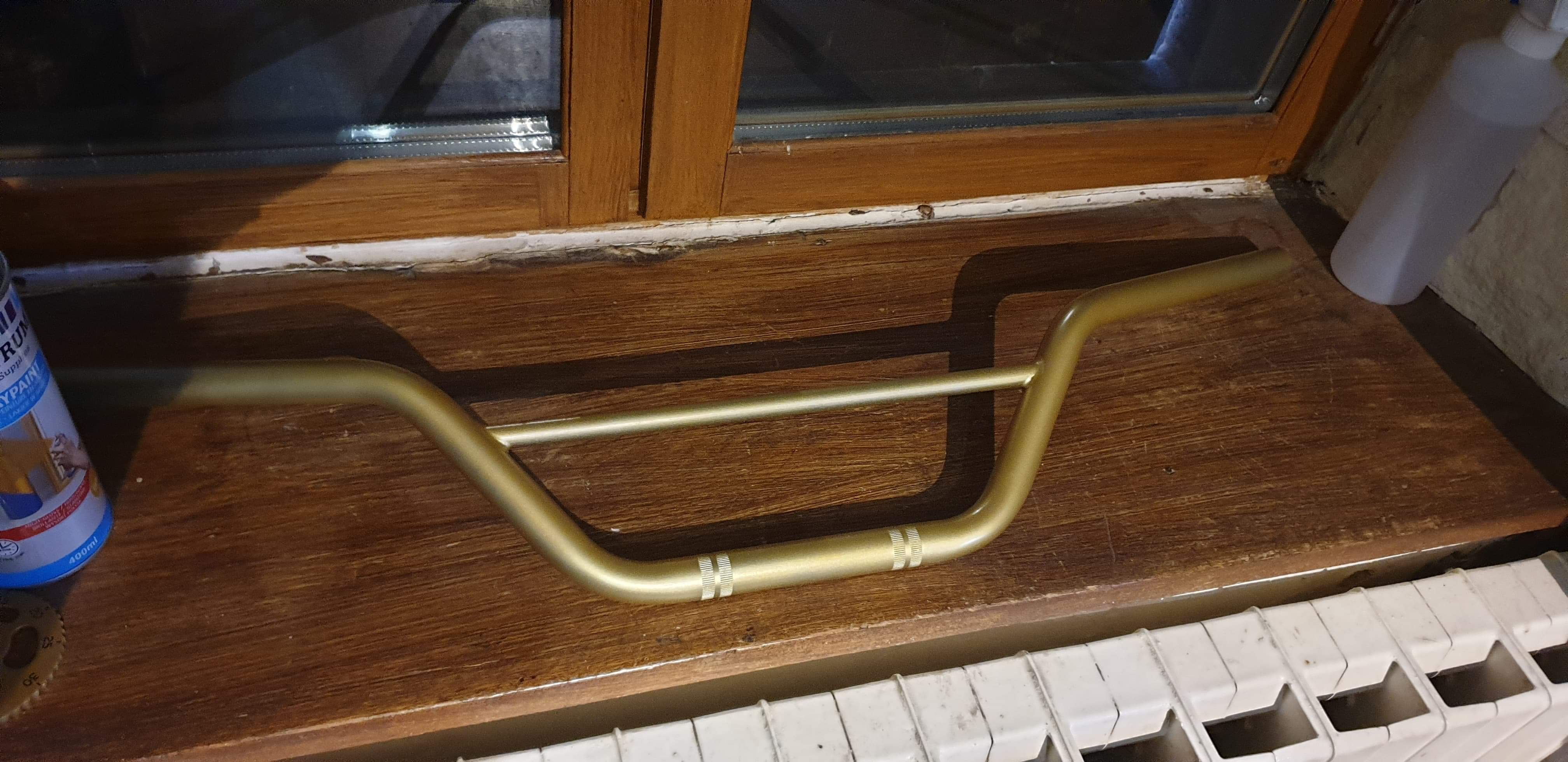

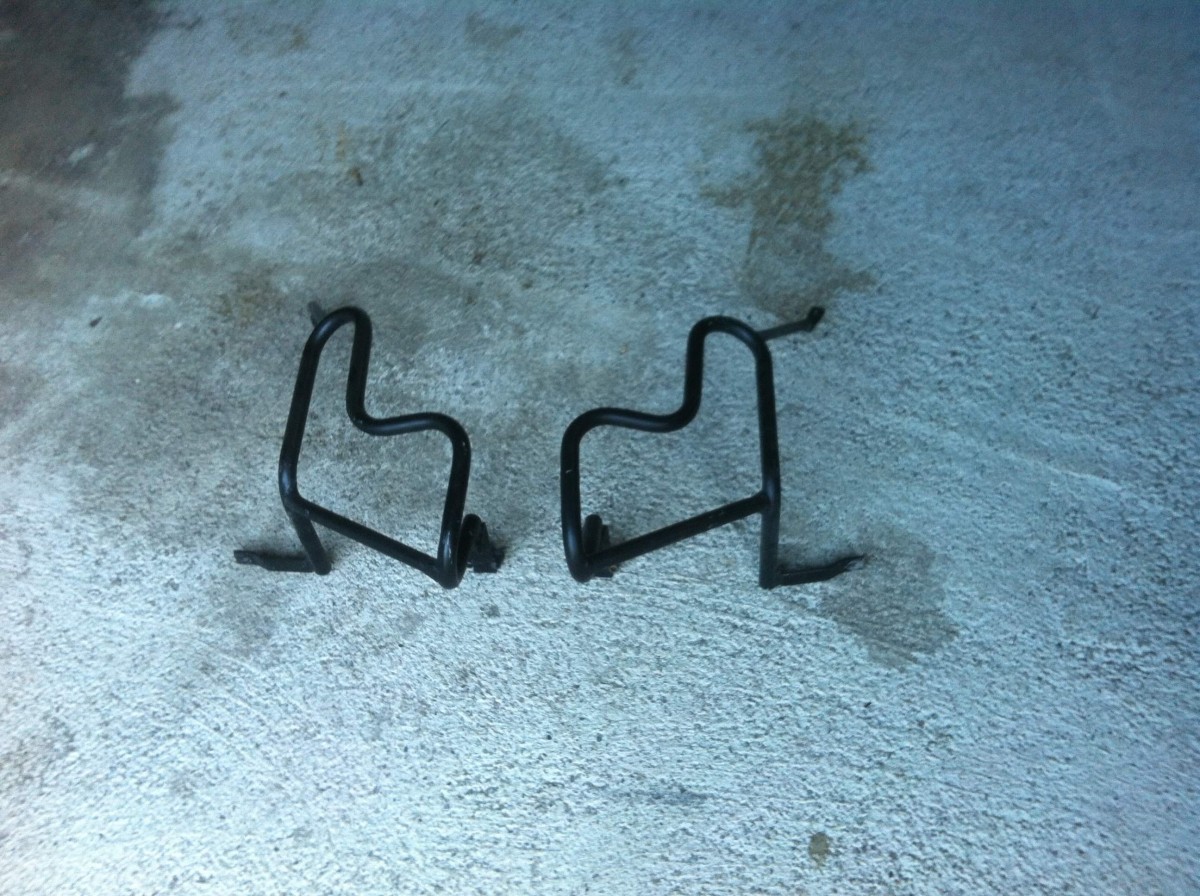

#133 Message par Clem1250 » 08 avr. 2020, 21:58

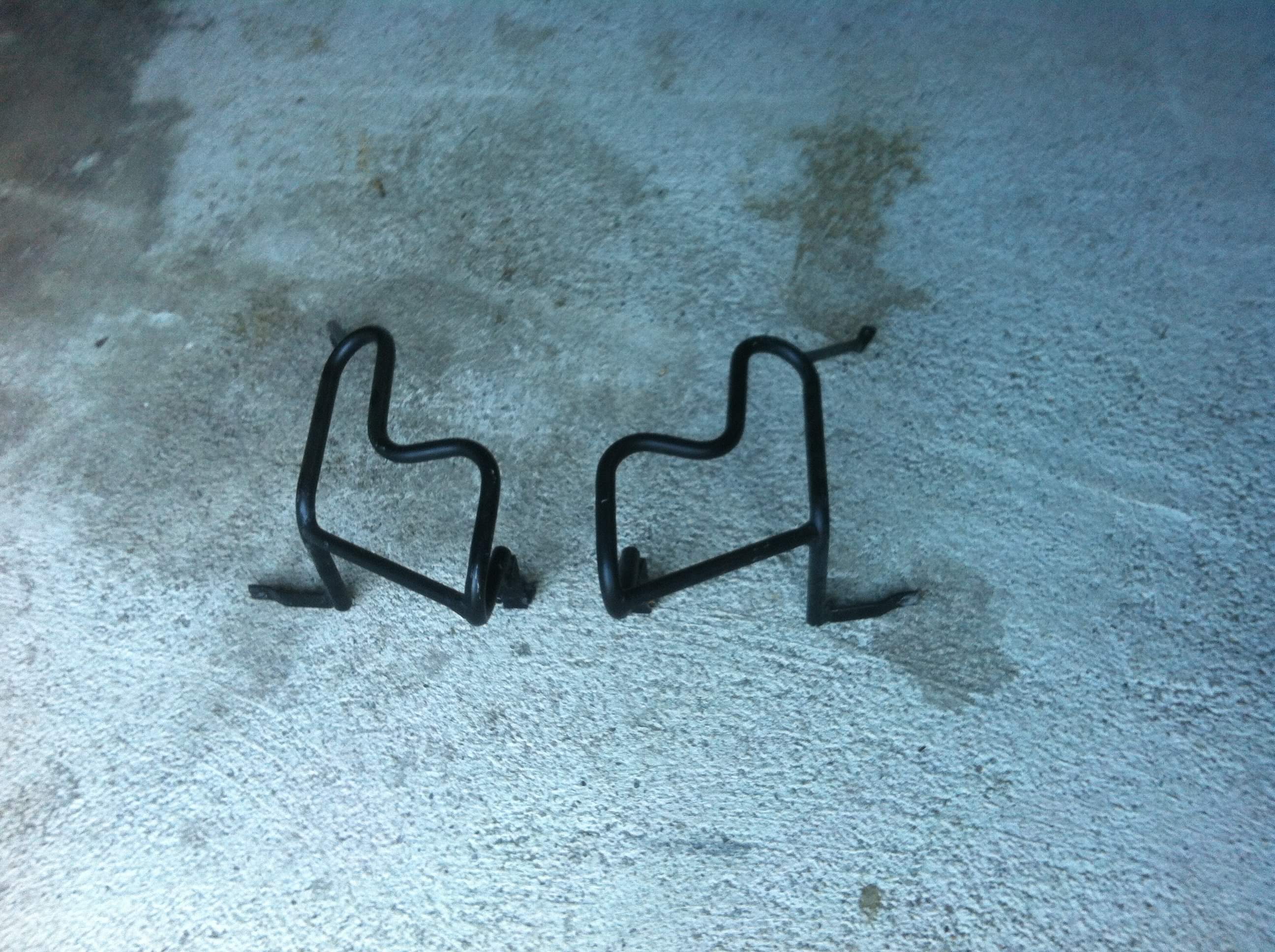

Super nouvelle aujourd'hui jai trouvé des crash bar.
Je vais en avoir les colis après le confinement ^^

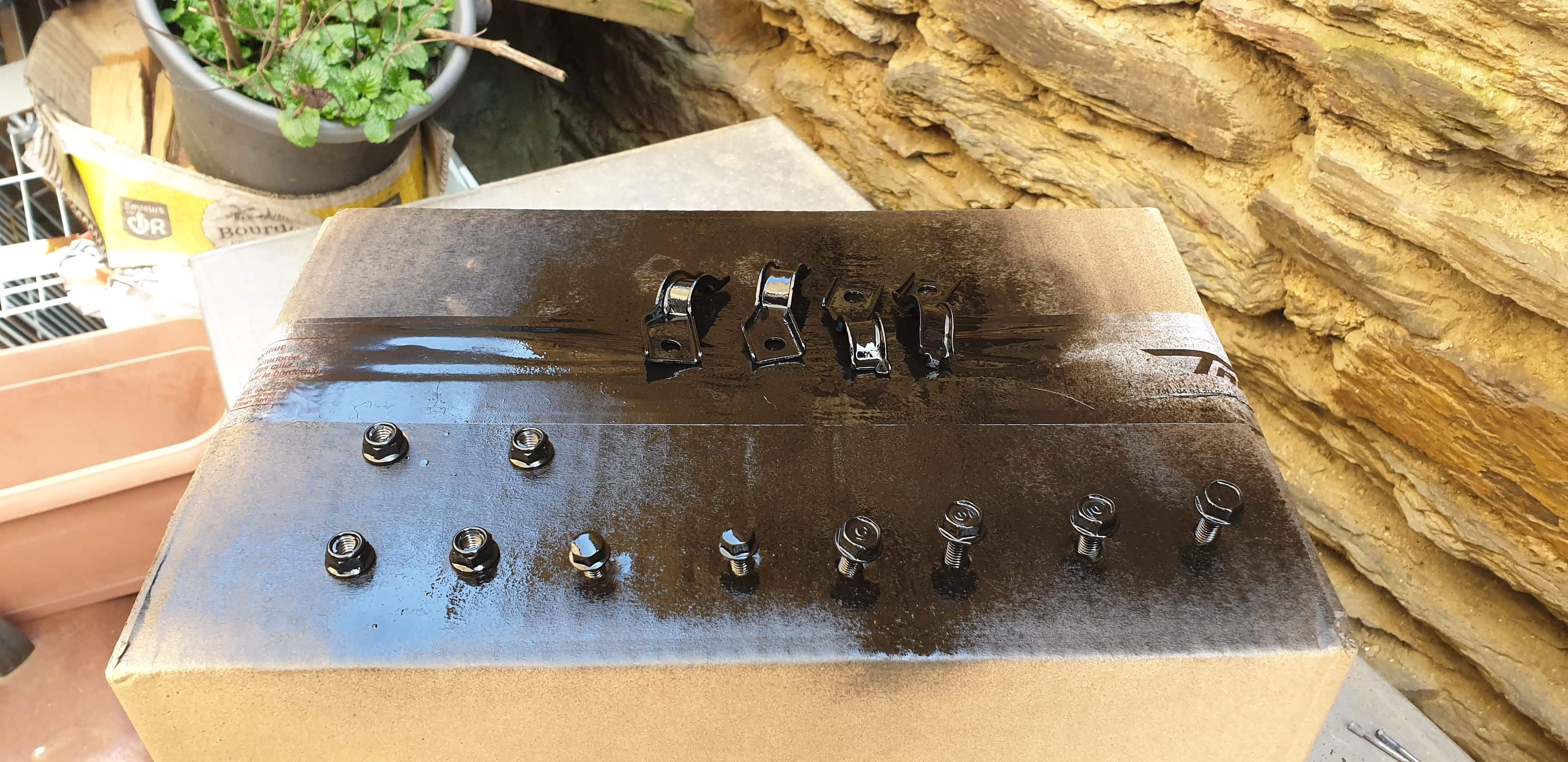

Et peinture du guidon il est quand même plus propre
Bon la bombe or est vide et je n'en ai plus ;(
Juste assez pour le guidon quand même

Clem1250 a écrit : 06 avr. 2020, 20:48
Ouh punaise une vraie colposcopie §off
Plus sérieusement je ne pensais pas utiliser/trouver un endoscope pour un réservoir mais c'est une évidence. Merci du tuyau (désolé le calembour involontaire, mais plus de 22 jours...)

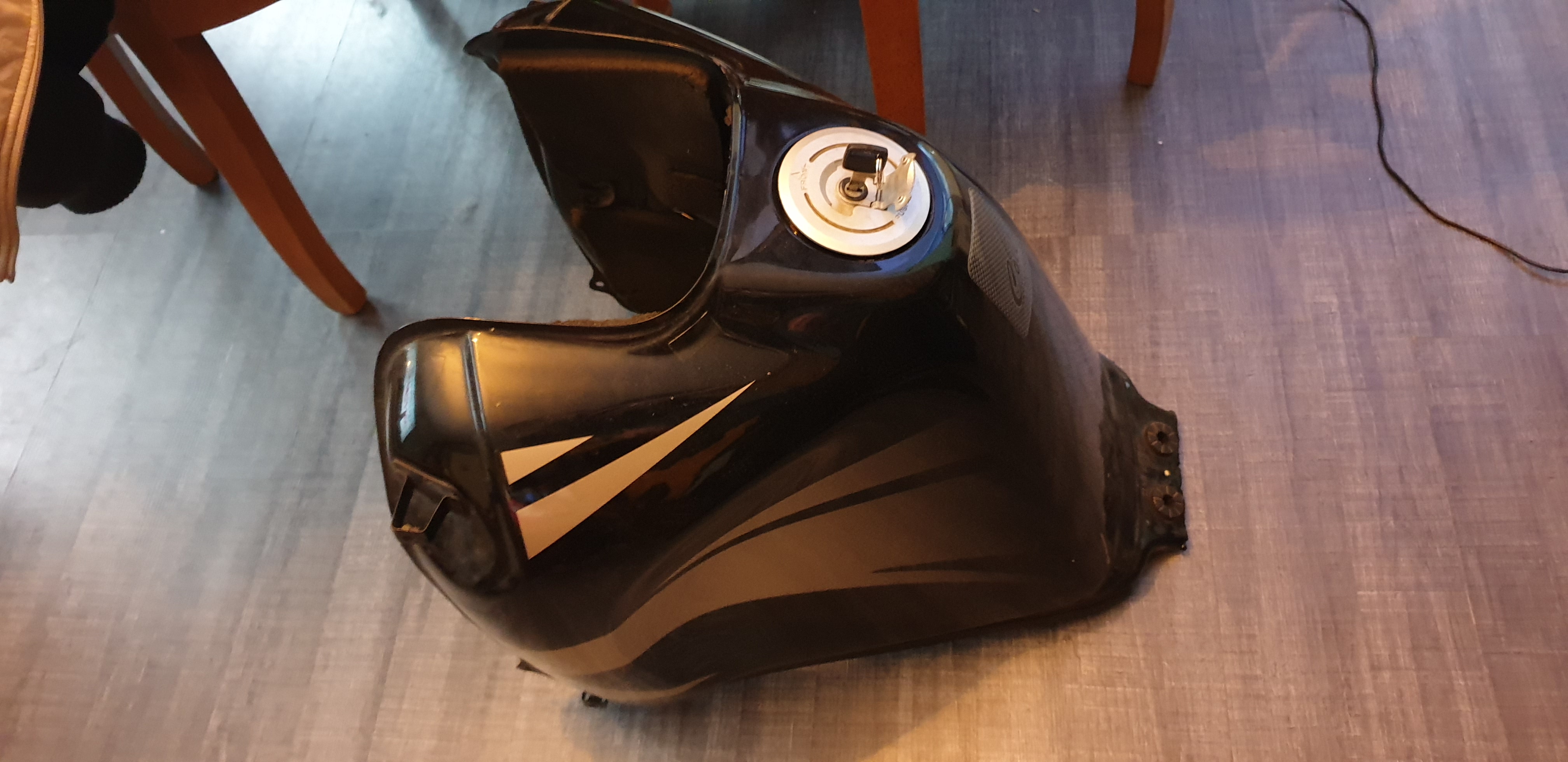

#135 Message par Clem1250 » 08 avr. 2020, 23:00
Pitoun a écrit : 08 avr. 2020, 22:25
XD il faut vérifier tout en profondeur (le wd40 soulage)

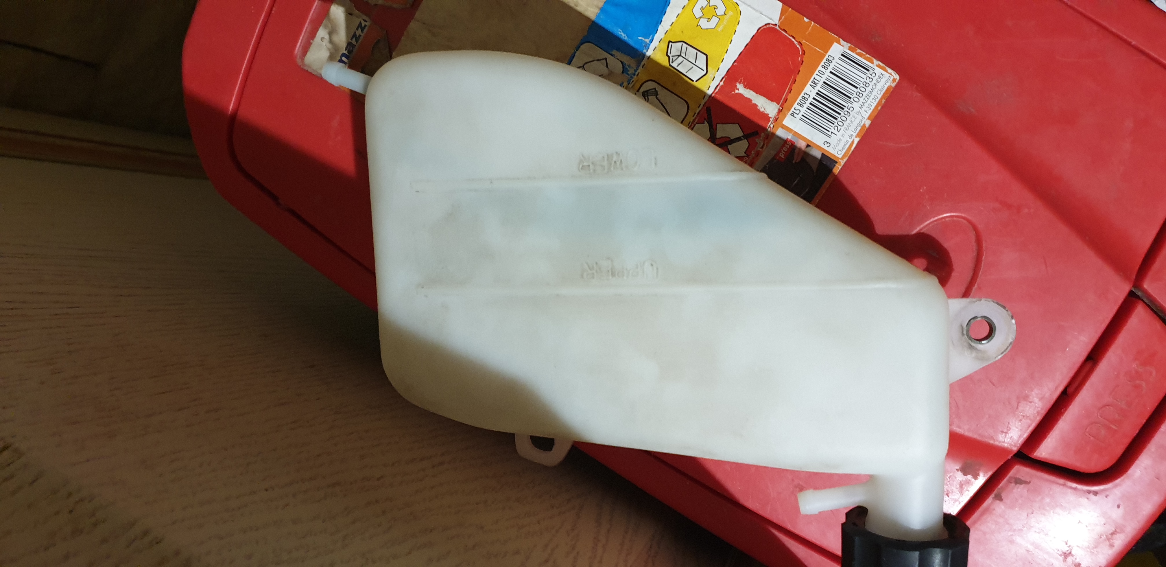

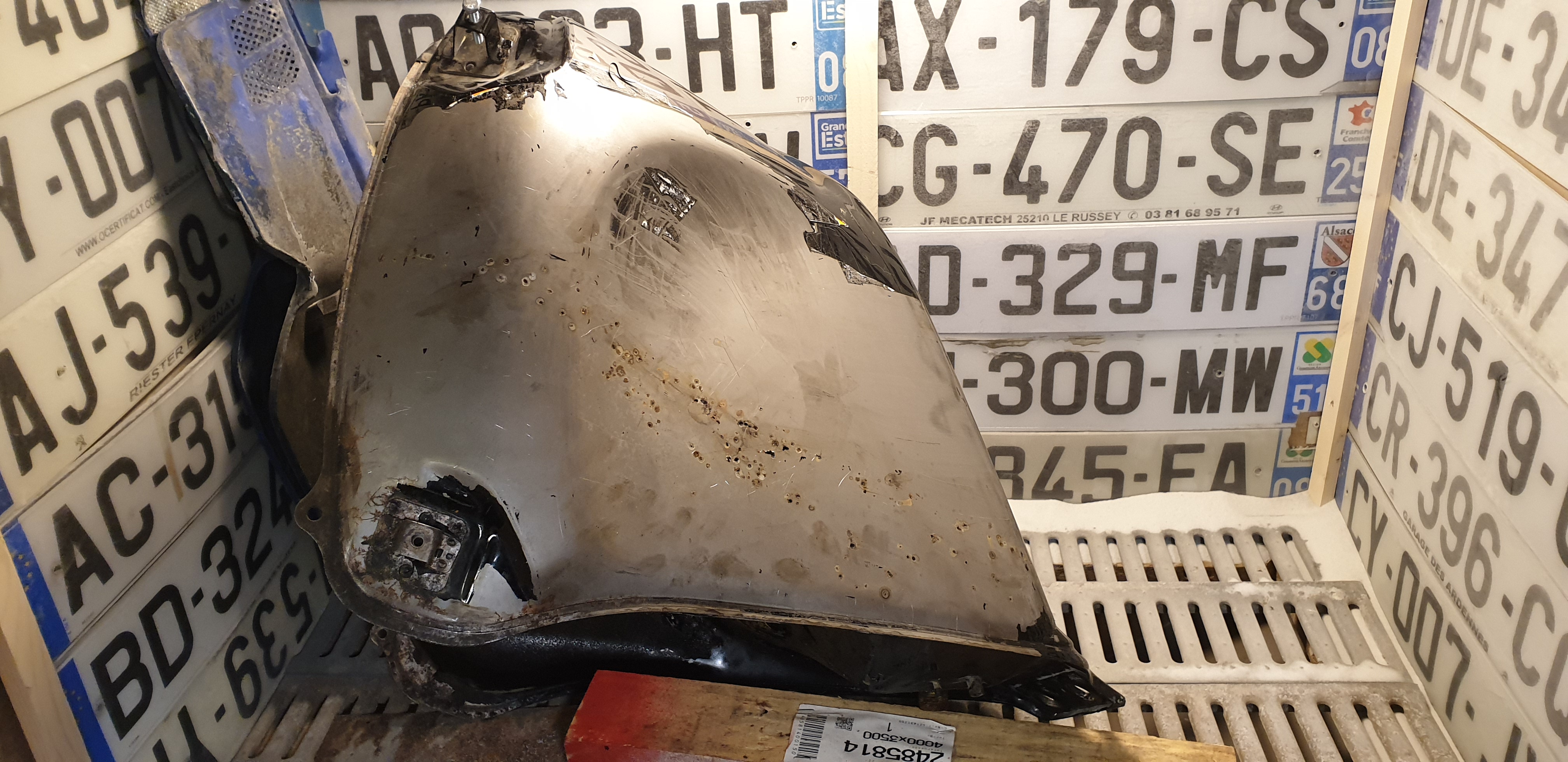

Cest vrai que l'endoscope cest génial pour voir l'intérieur il était bien pourri on voit bien la ligne ou il devrait y avoir l'essence

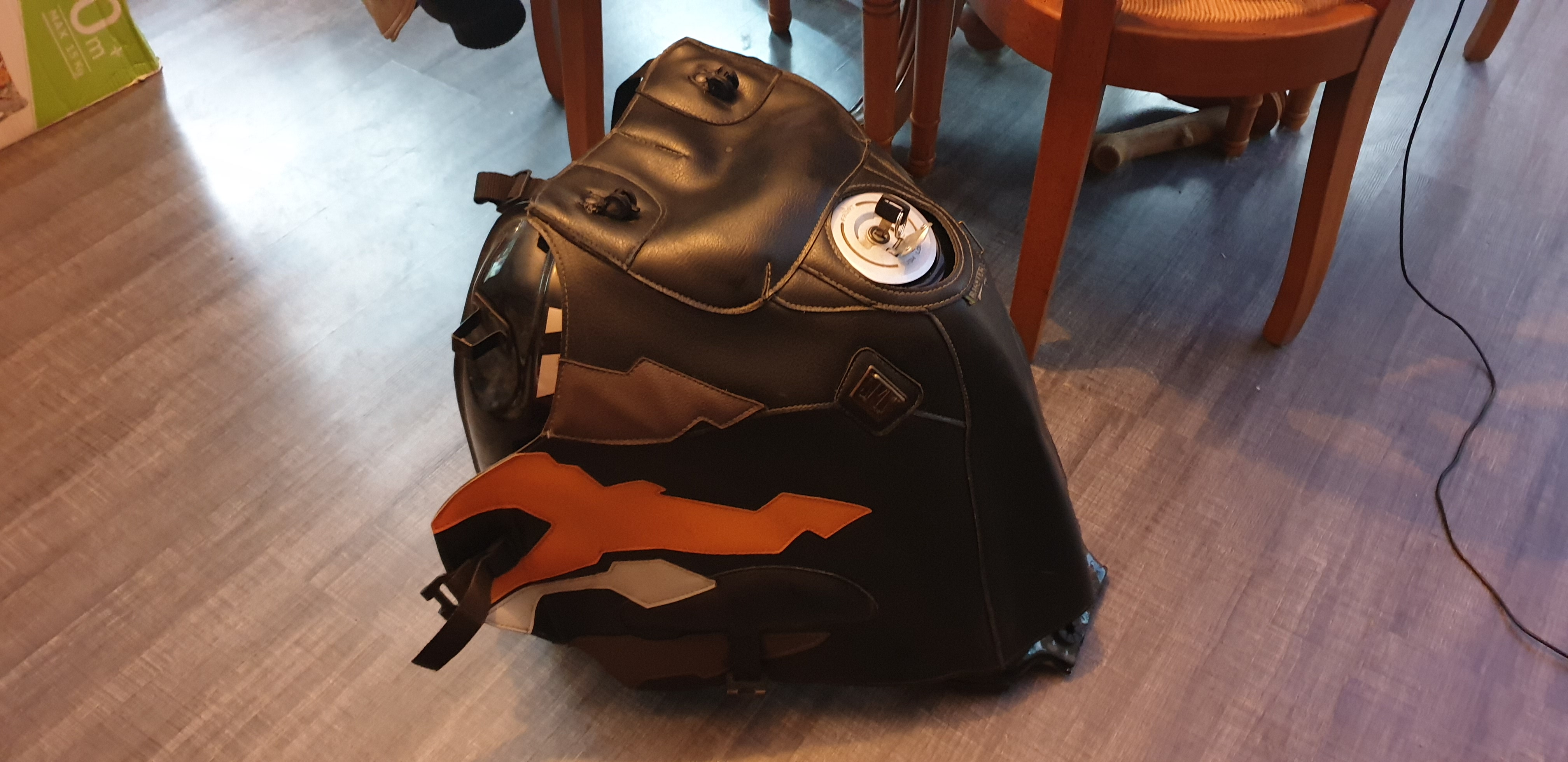

après le nettoyage il était vraiment trop pourri un gruyère jai donc racheter un réservoir il est nikel malheureusement il nest pas de la même couleur mais on même moment jai trouver un Tapis bagster de la couleur de ma moto le seul que jai vu sur le bon coin depuis en plus et pas cher
Sa me permet de ne pas le repeindre et d'avoir un reservoir qui réserve encore xD
Je confirme ça devient long xD

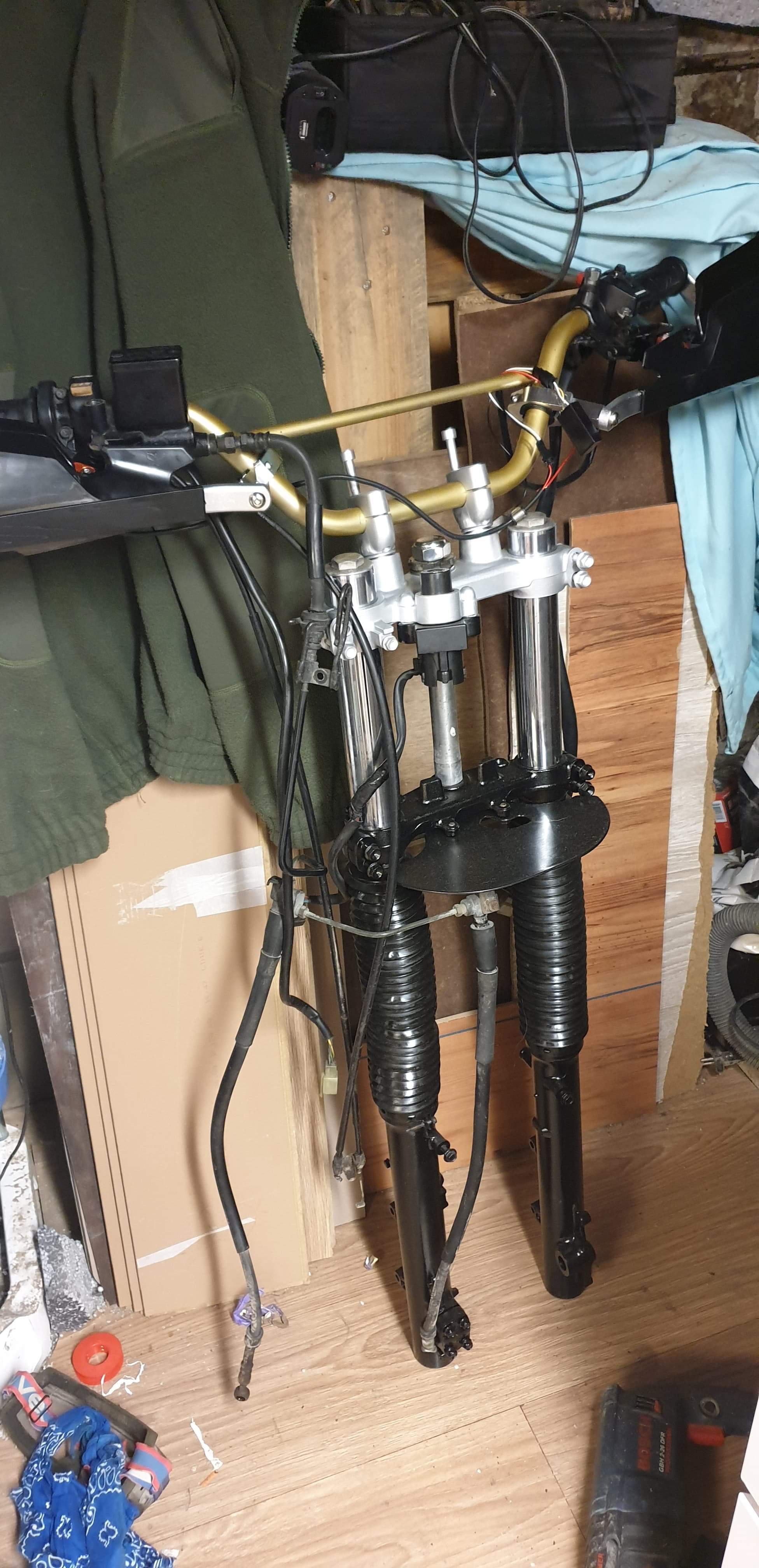

#136 Message par Clem1250 » 09 avr. 2020, 21:24

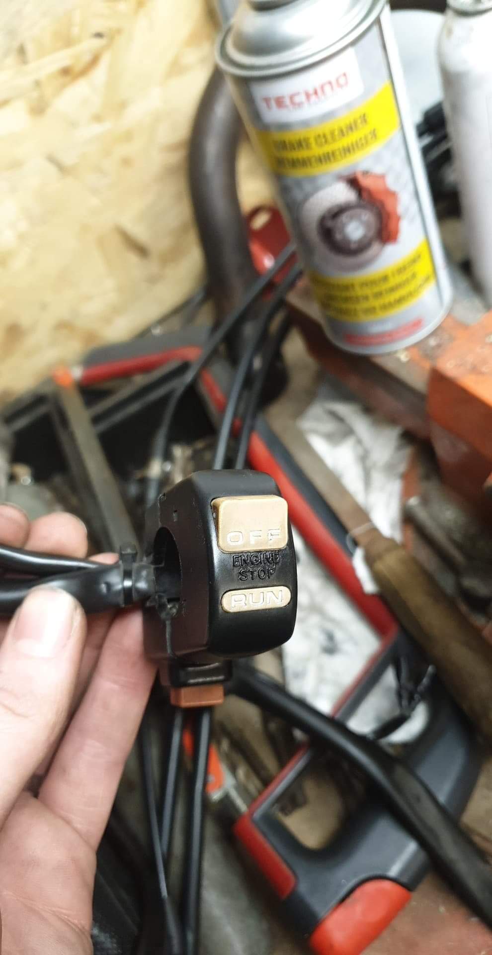

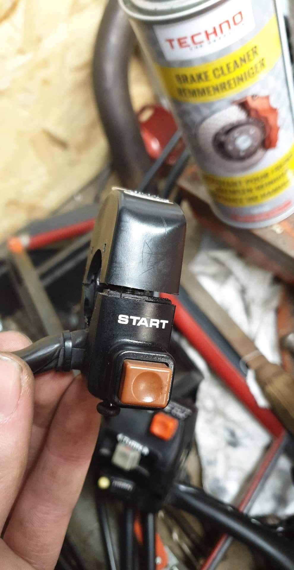

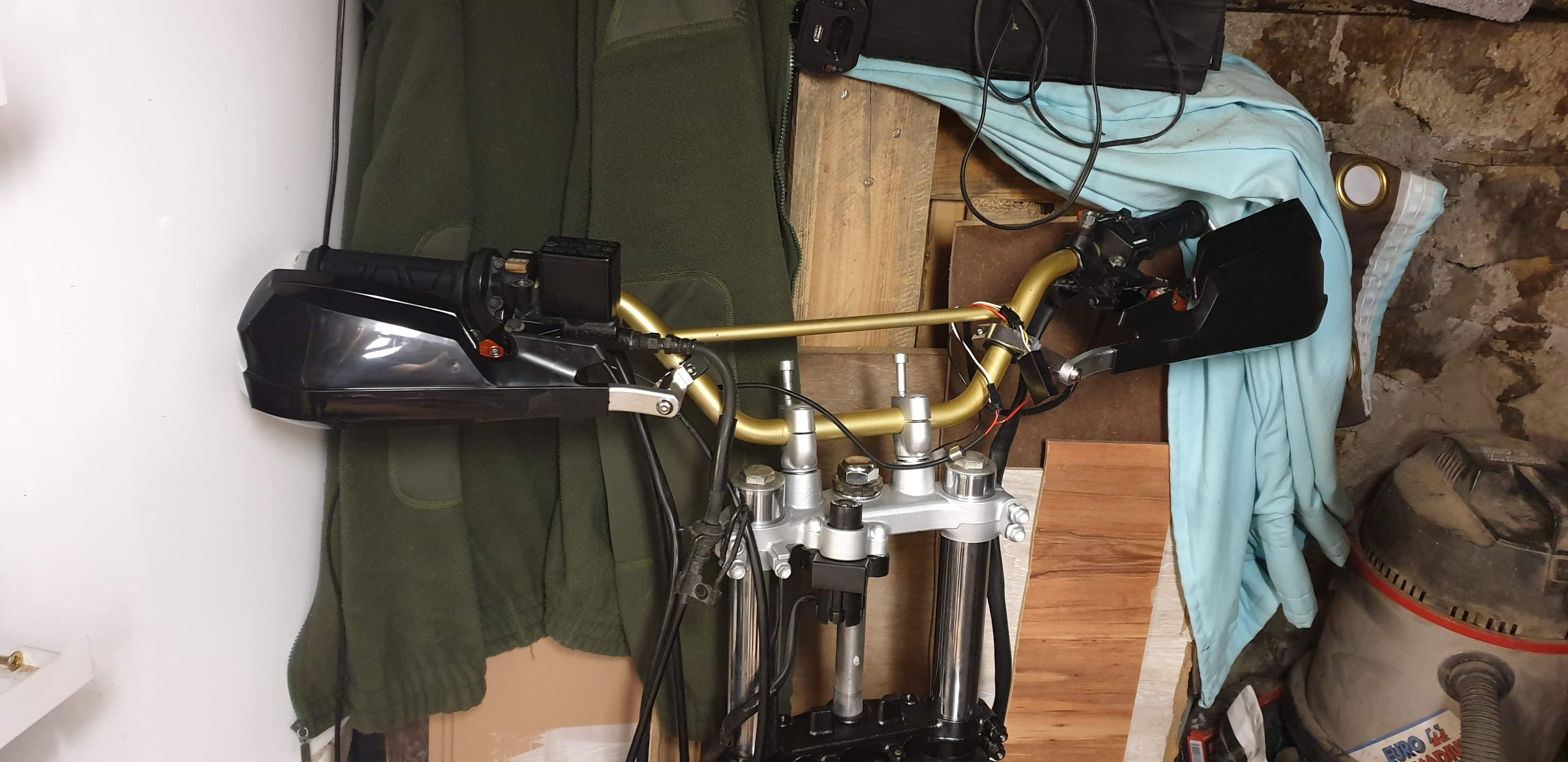

Montage poignée chauffante et par main
Encore le branchements a faire une fois sur la moto

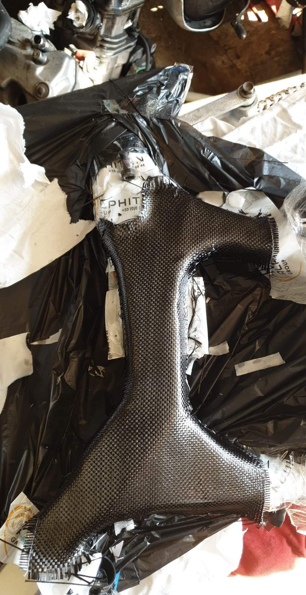

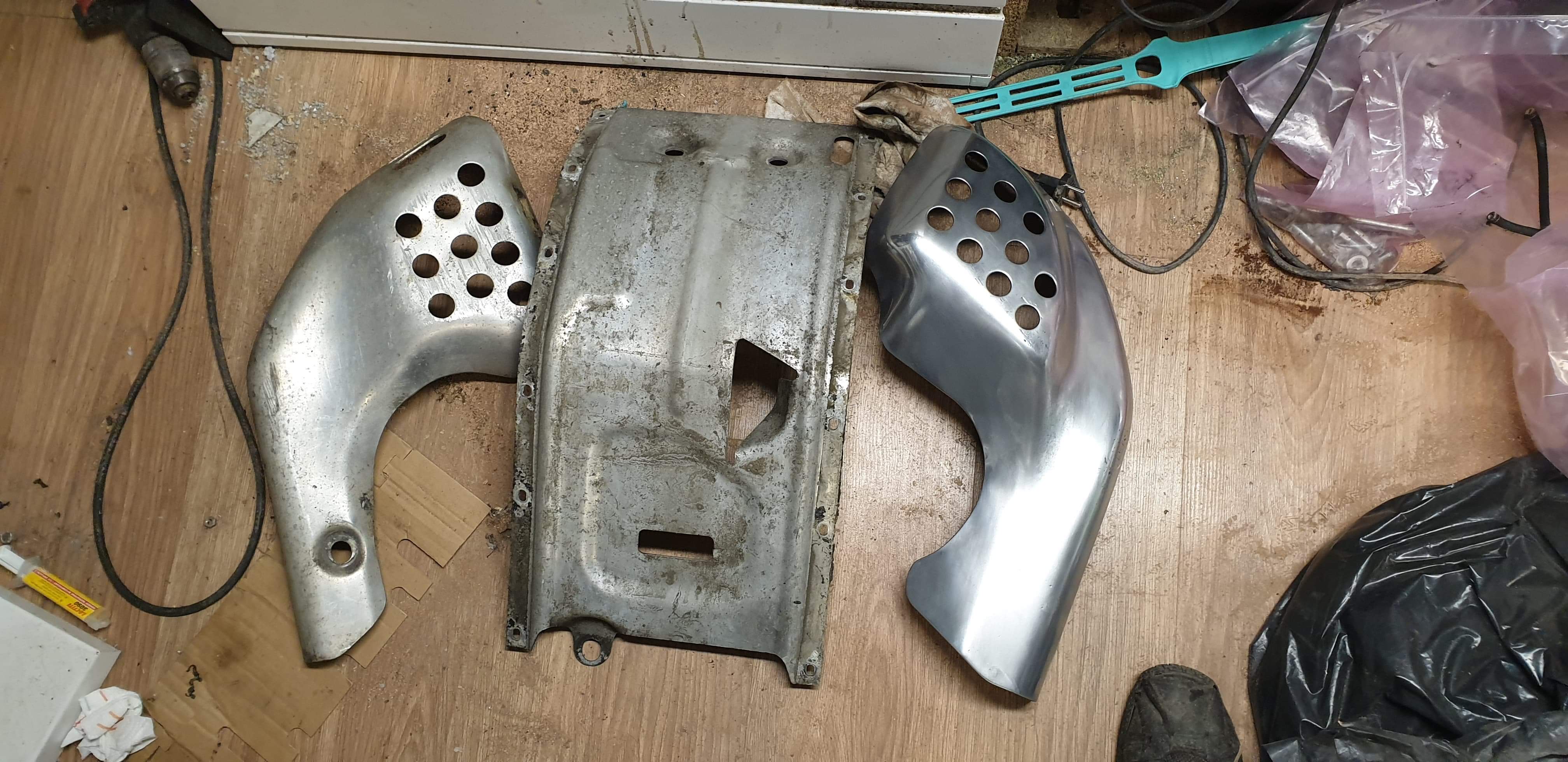

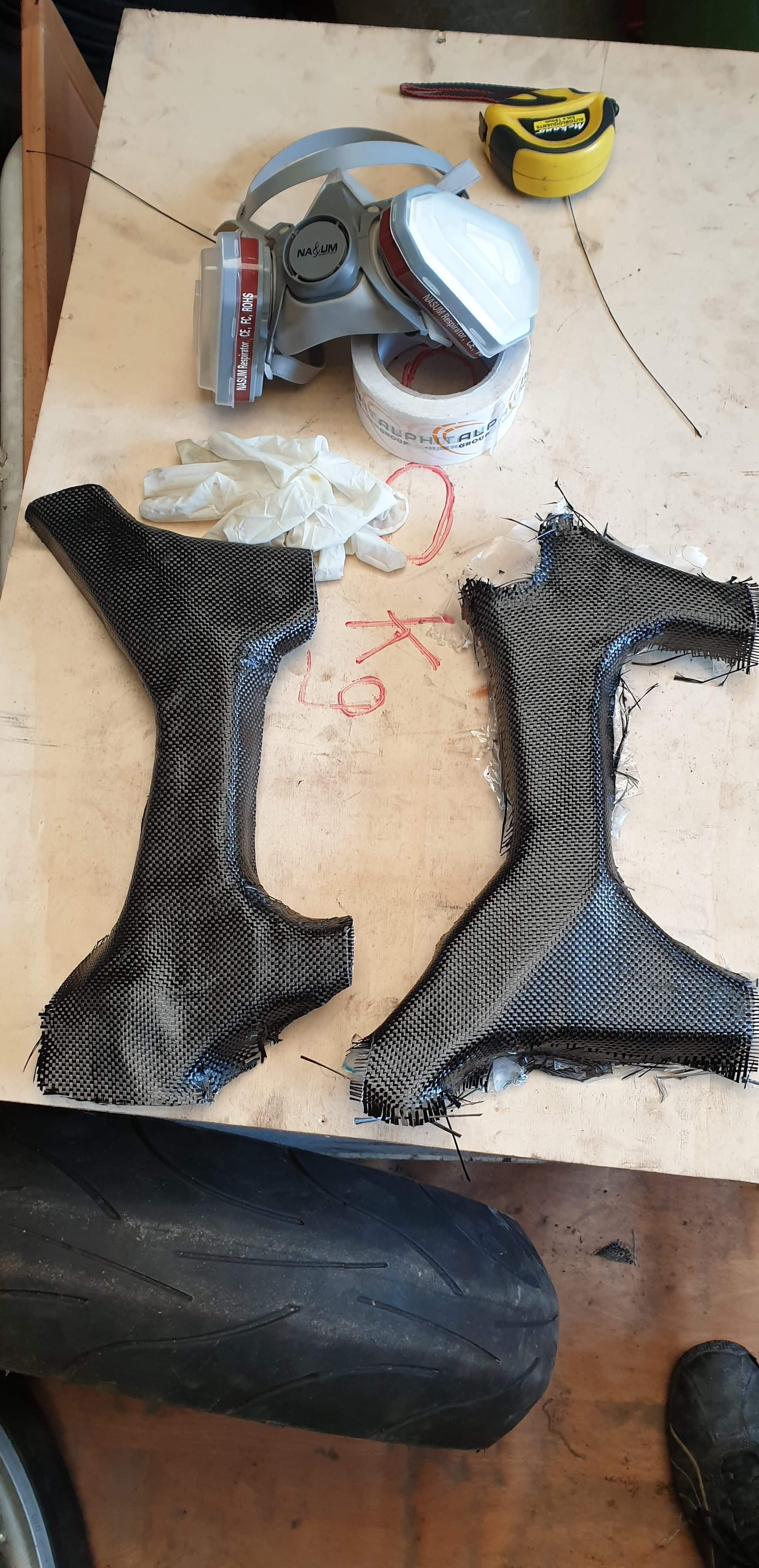

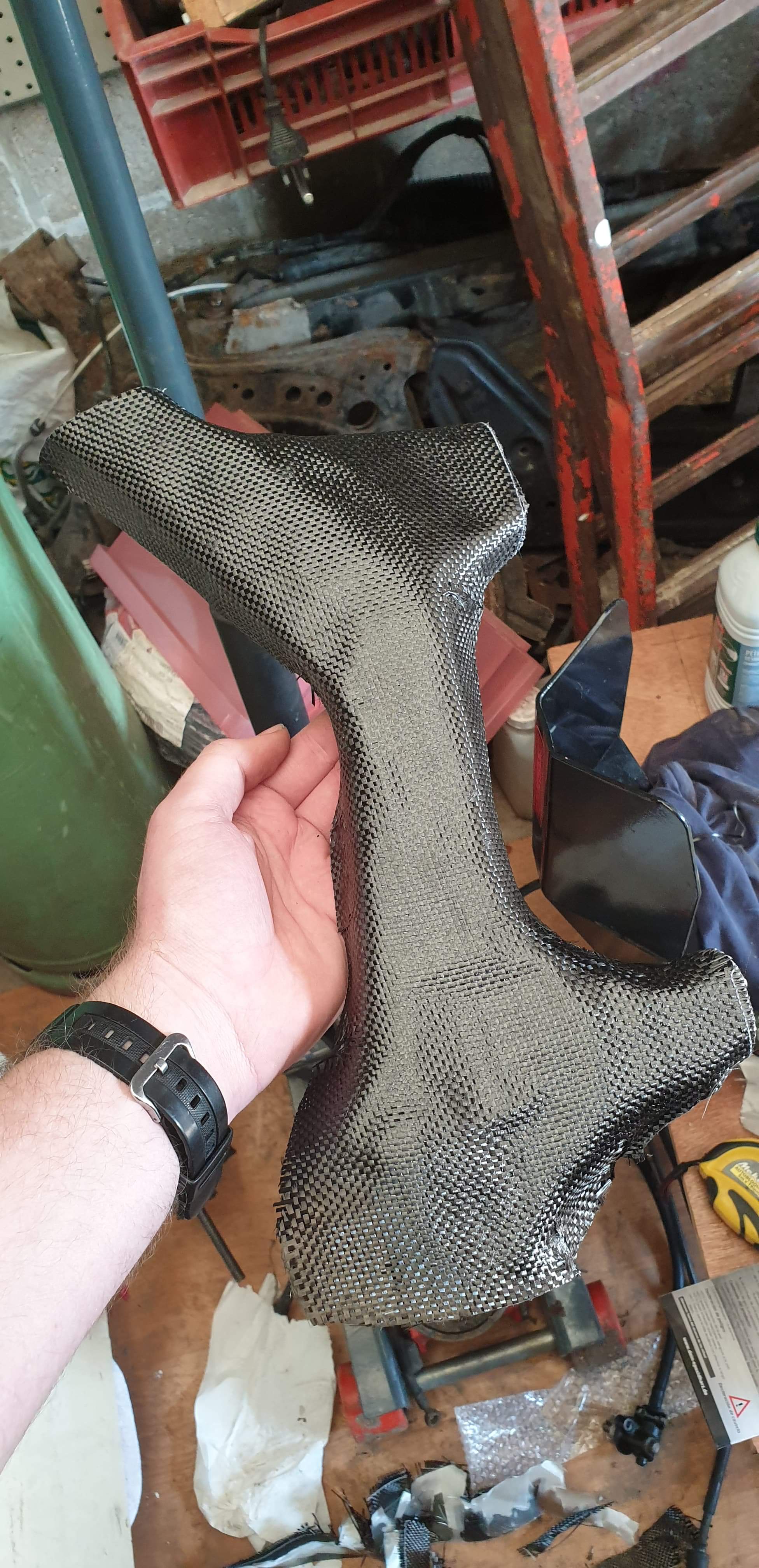

#137 Message par Clem1250 » 11 avr. 2020, 00:15
Super content de la journée §youhou

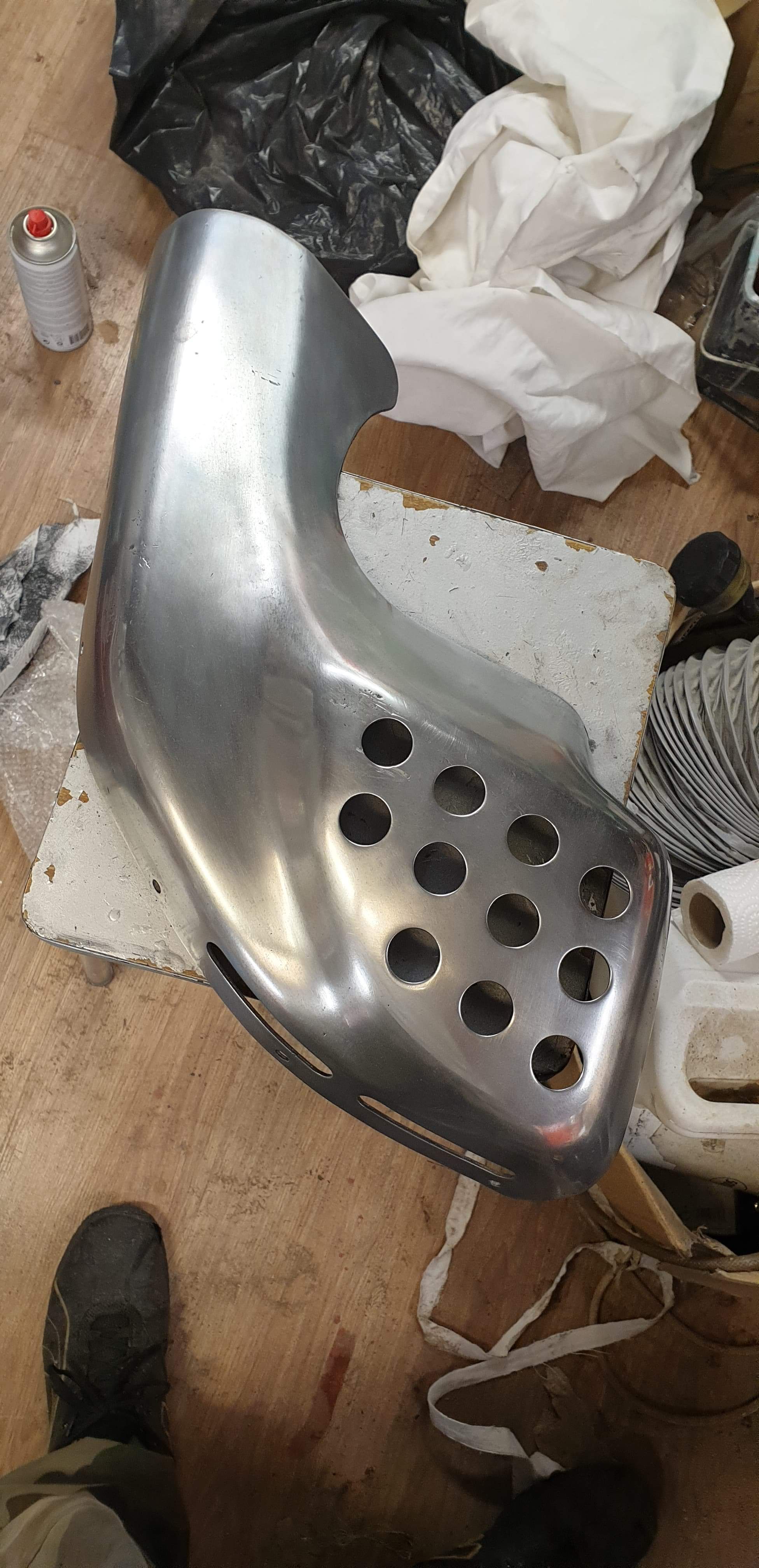

Je trouve que le cache en carbone et bien réussi mieux que le 1er

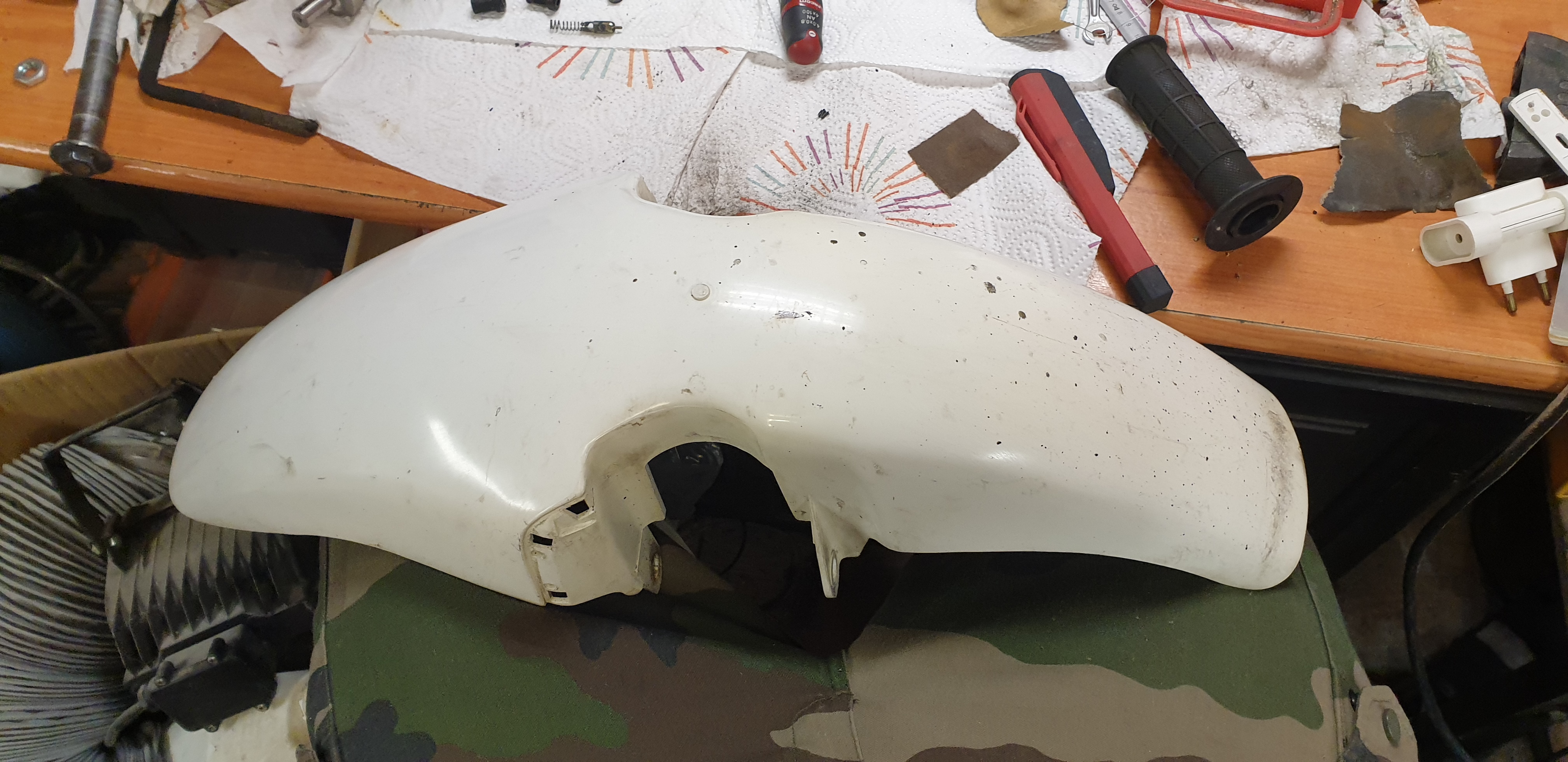

Un peu de boulot aussi sur la polissage du sabot sa prend un temps de fou §yo
Encore les 2 autre parti à faire et tout les "carénage" seront fini enfin

Très réussi ta pièces en carbone §super

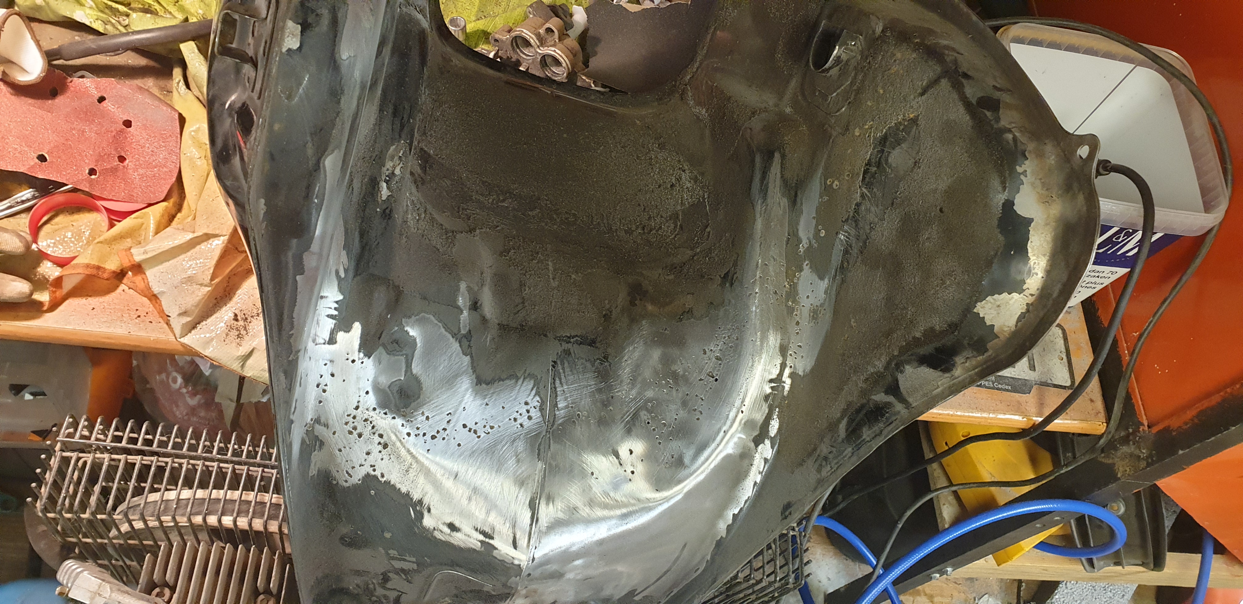

#141 Message par Clem1250 » 13 avr. 2020, 00:51

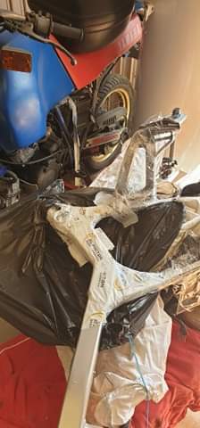

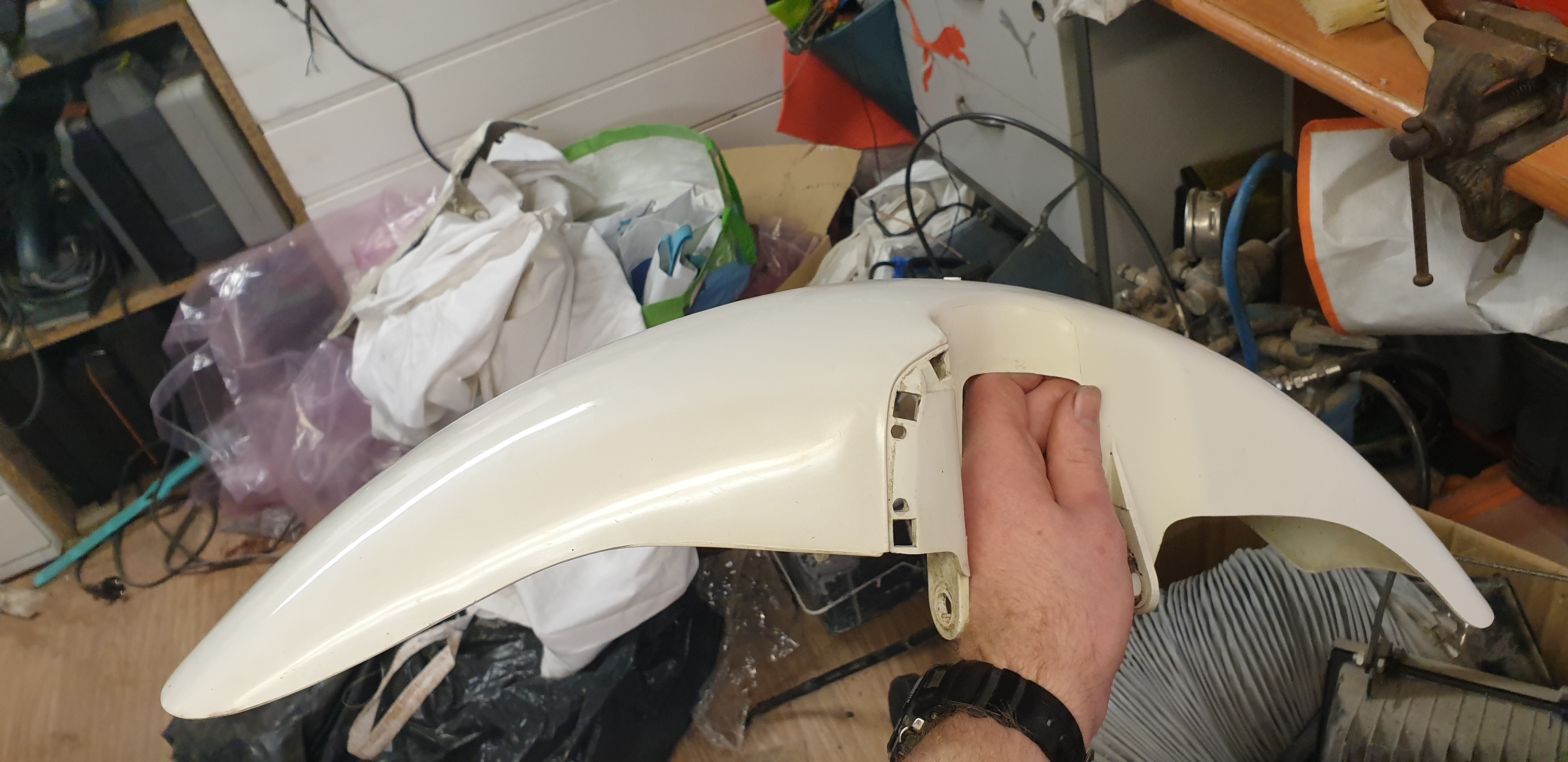

Démoulage nikel elle et toujours aussi belle encore un peu de boulot pour la rendre magnifique ^^
Et au lieu de jeter quelques chute jen ai profité pour faire un essais et comme je trouve le résultat propre je vais en faire des support de clignotant arrière car plus moyen de lettre la main sur ce d'origine

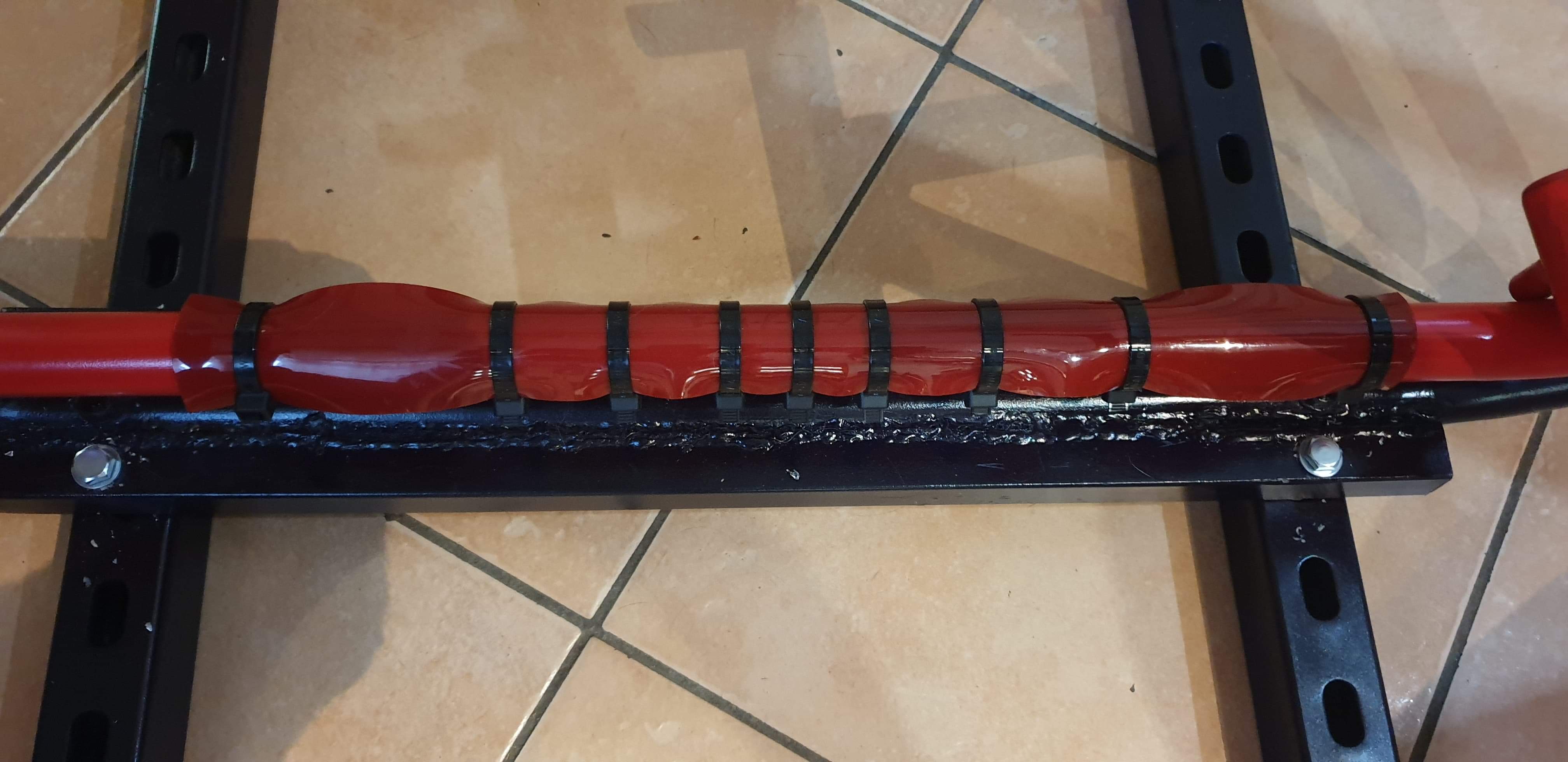

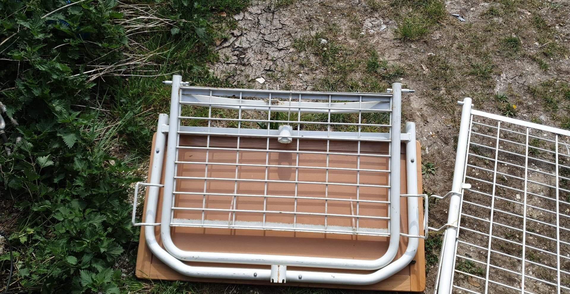

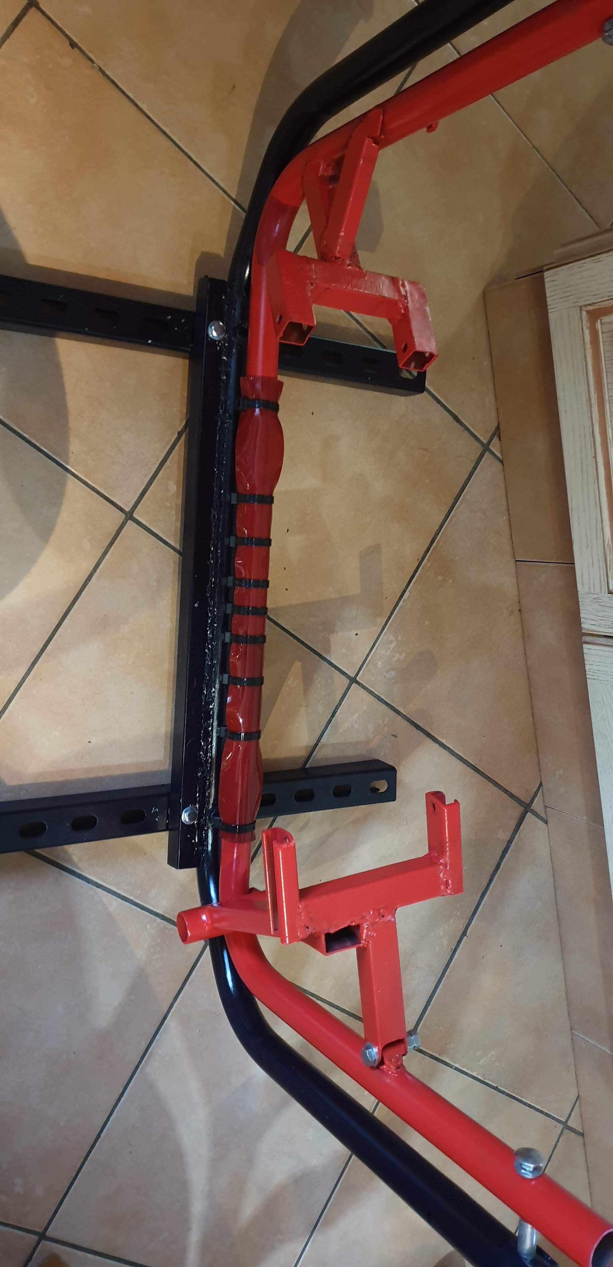

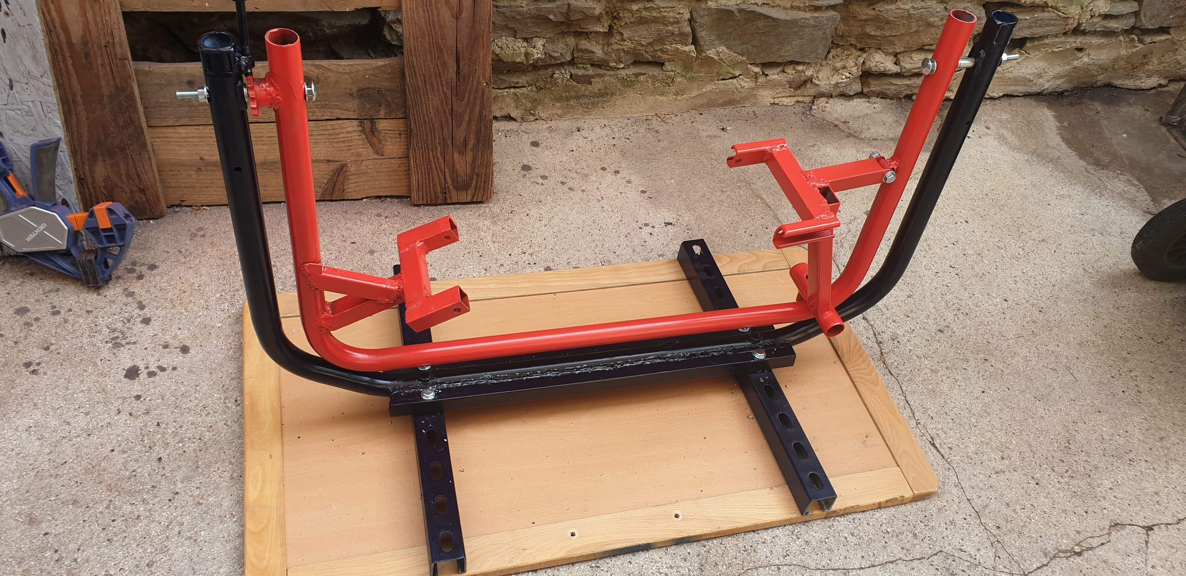

#143 Message par Clem1250 » 18 avr. 2020, 19:51

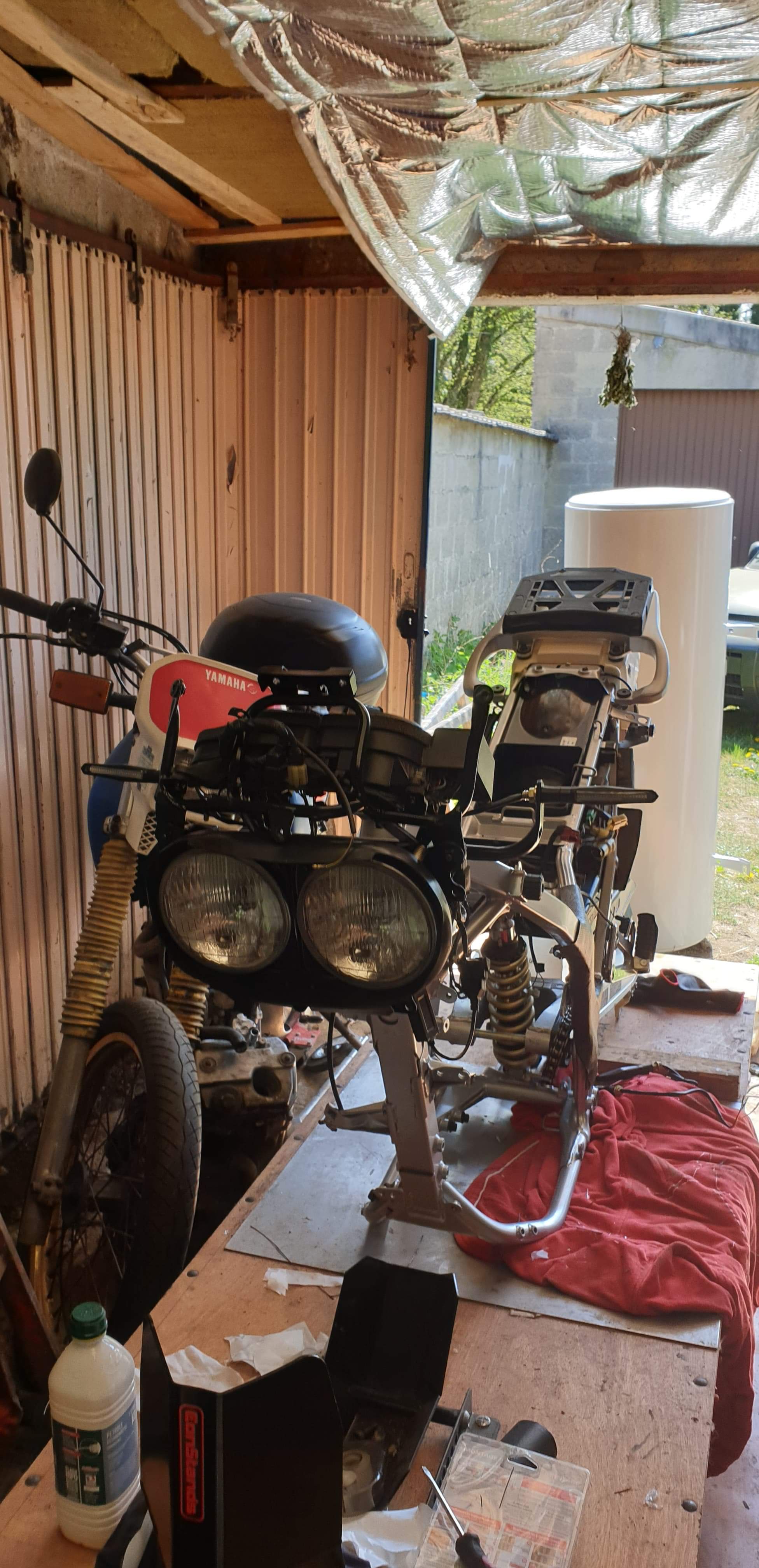

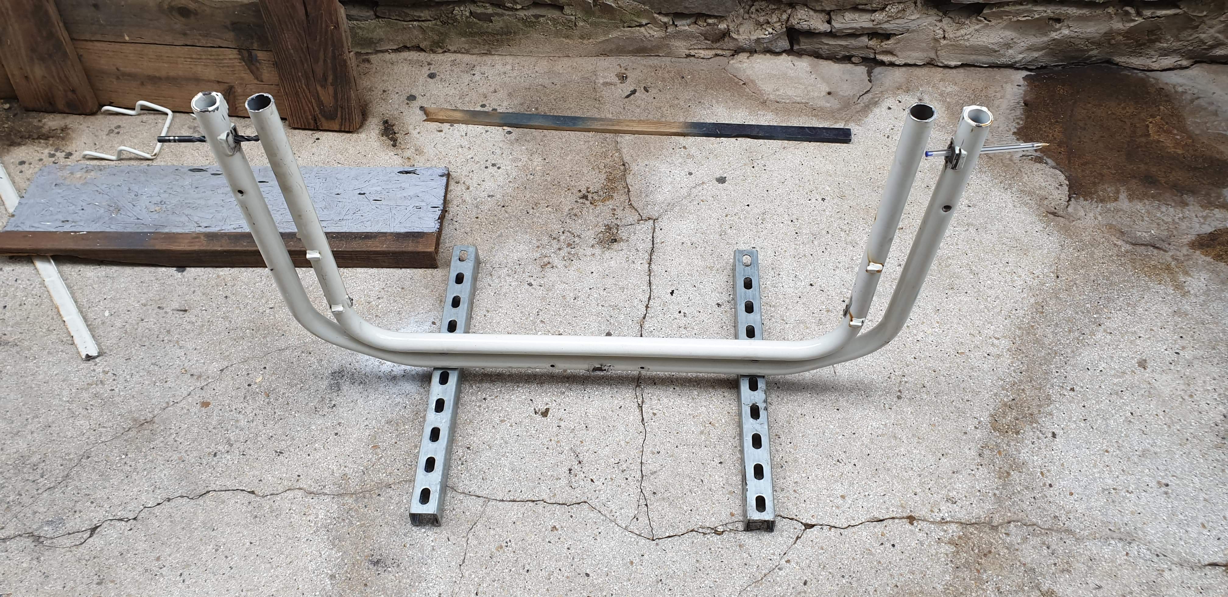

Montage des clignotant led à l'avant jai plus moyen de remettre la main sur les support arrière
Pas de soucis on va en refaire des super stylés photo dans quelques jours
Hier je me promenait sur internet et jai vu des support moteur

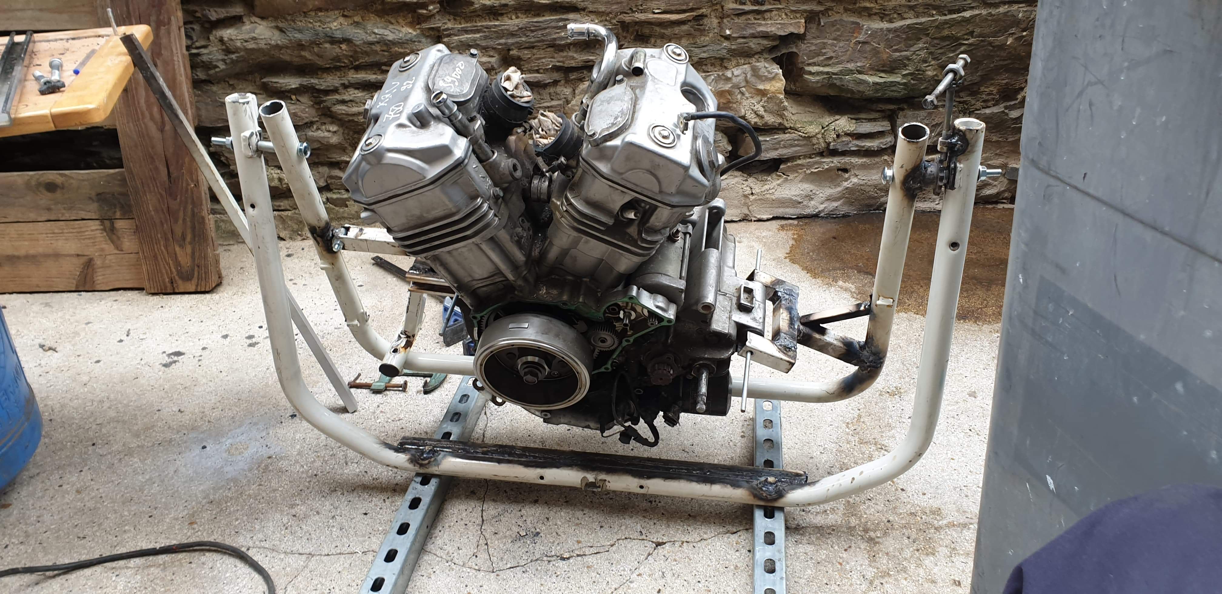

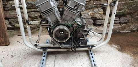

Jai pris quelques chute du lit médicalisé qui me sert de table elevatrice pour le fabriquer. J'espère le finir demain
Voilà déjà l'idée principale il servira pour moi nettoyer le moteur peux être le repeindre et surtout le contrôler et une fois fini il y aura l'ancien bloc pour le stocker sans qui soit part terre à s'abîmer
Il sera pivotant si sa fonctionne comme je veux lol
Plus d info demain je pense
Messages : 4683

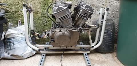

#144 Message par Gerartiste » 19 avr. 2020, 07:17
Il me parait "leger" ton support moteur §siffle Le bloc fait dans les 65/70 kilos dans un volume relativement petit ;)
#145 Message par TiTi » 19 avr. 2020, 09:29
61 kg vidangé.

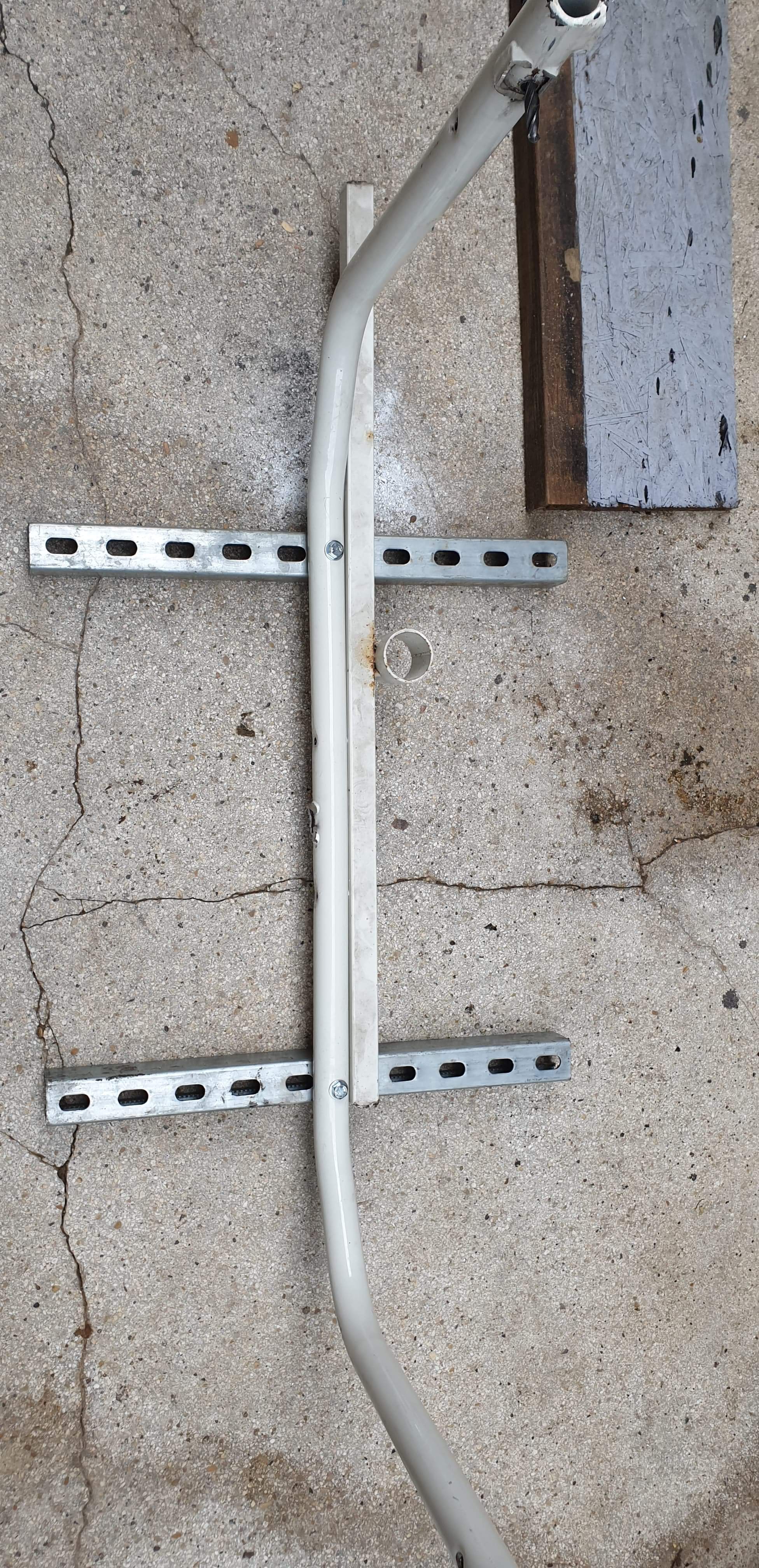

#146 Message par Clem1250 » 19 avr. 2020, 18:53
Encore quelques petites modifs à faire un peu de meulage pour nettoyer tout ça mais en tout cas ça fonctionne au niveau de la solidité franchement je pense qu'on peut mettre quelque chose de plus de 100 kg sans problème c'est pas près de plier
au niveau de la rotation il faut que j'améliore la fixation car là c'est trop léger et j'ai pas confiance mais sinon en position normal il y a aucun problème
je pense que ça sera bien pratique

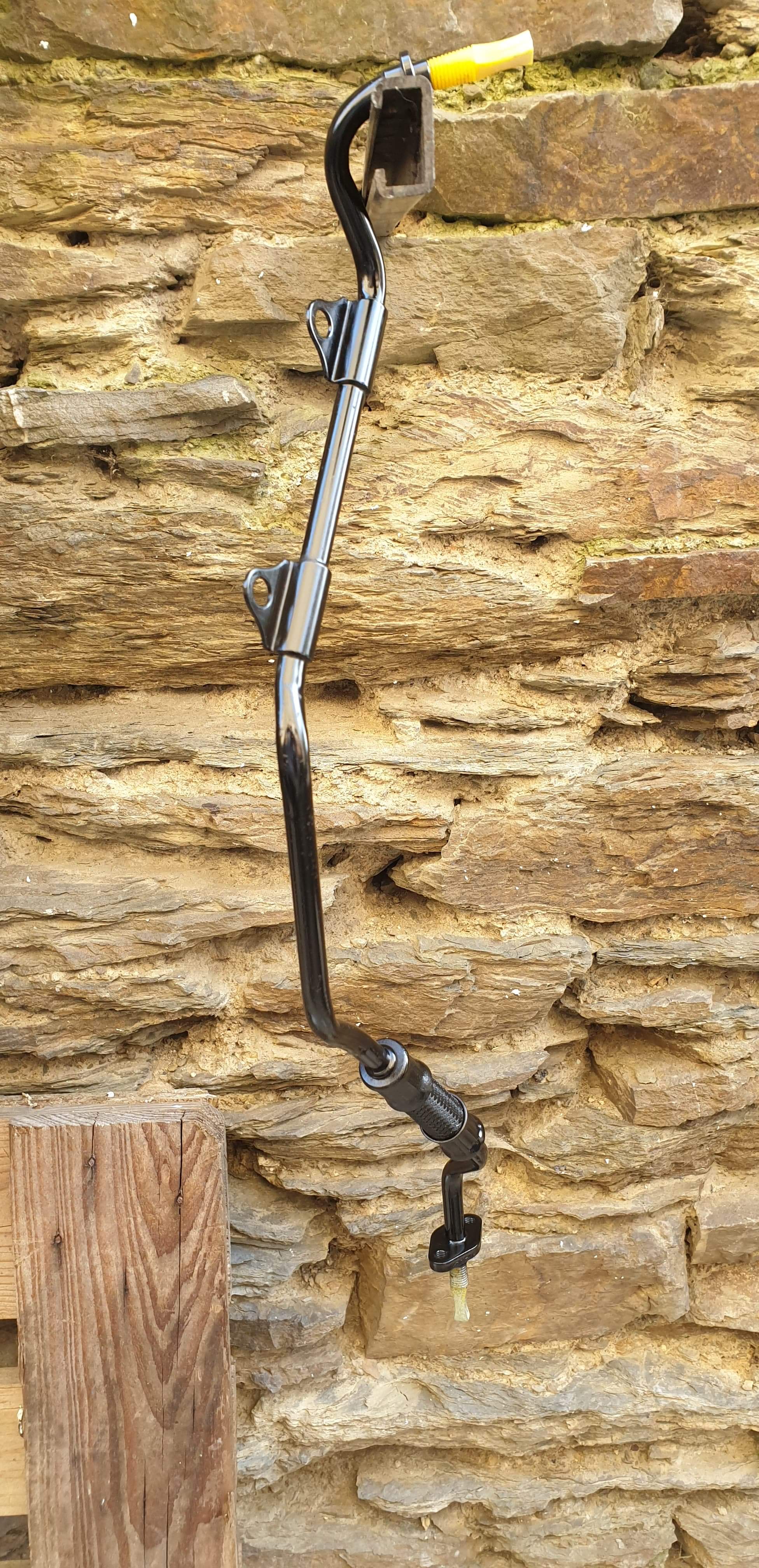

#147 Message par TiTi » 19 avr. 2020, 19:32
S'agit de trouver le CdG du moteur §kna
Babas61

Clem1250
Messages : 204
Département : 08 Ardennes
Localisation : charleville
#149 Message par Clem1250 » 22 avr. 2020, 08:41
Voilà fini enfin xD
Merci heureusement je ne lai pas payer cher oui car jai tu racheter quelques pièces cher reservoir jante arrière moteur pour les plus cher et les plus dur a trouver
Le temps en se moment disons que sa m occupe en se moment mais je ne sais pas combien d heure jy ai passer mais il y en a quelques une lol
Pour l'amortisseur je pense le faire mais a la fin jai reçu mes boite de joint et ce ferai peut être peindre le ressort a lepoxy

#150 Message par Clouts » 22 avr. 2020, 08:51
Propre ton support moteur ! Beau boulot §super
