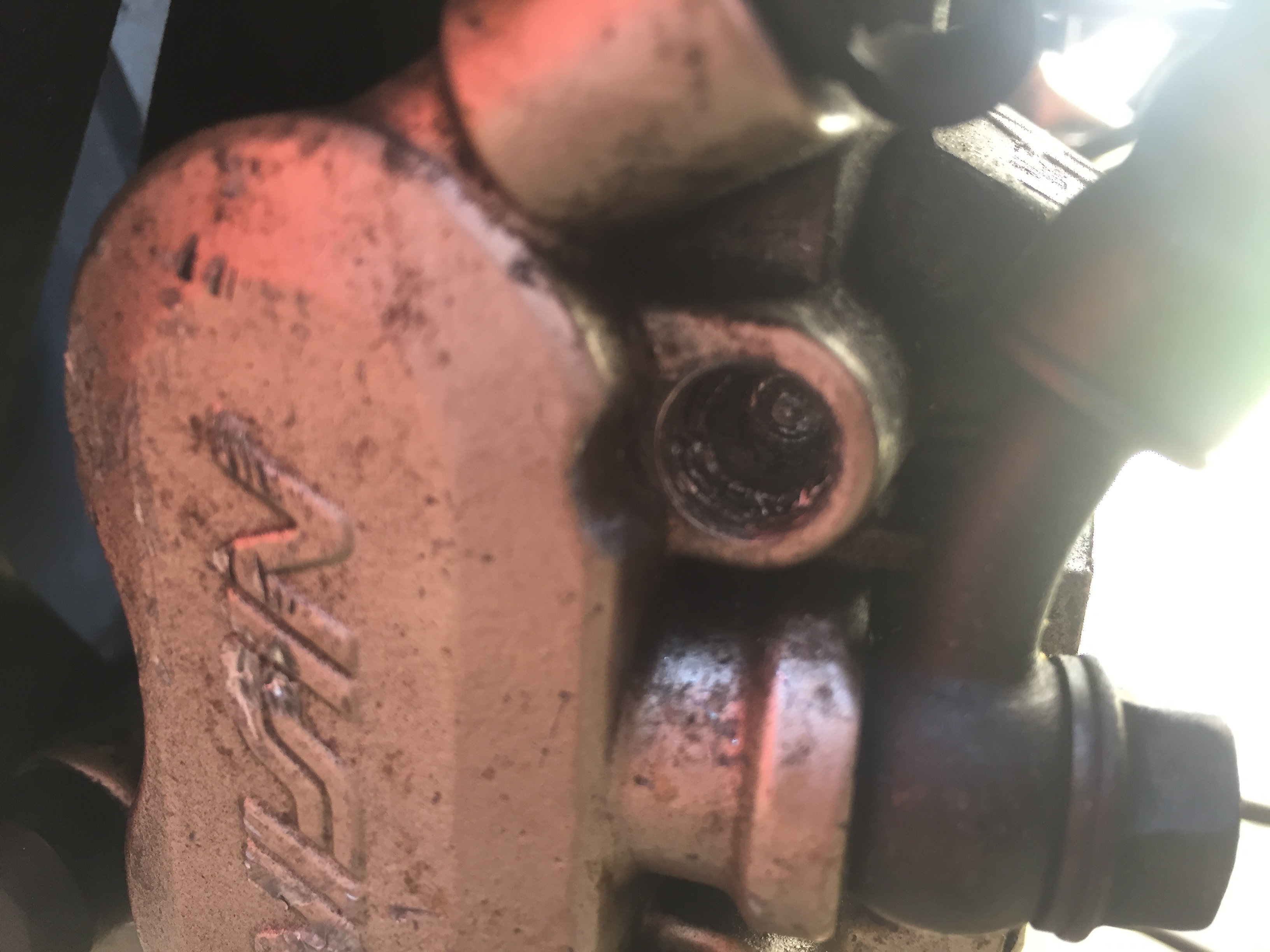

j'ouvre un sujet parce que j'ai voulu changer mes plaquettes de frein sur ma RD04 et une des vis qui supporte les plaquettes ne veut pas venir.
Tout d'abord, j'ai foiré le pas de la clé allen de taille 5. Elle tourne a présent dans le vide.
J'ai essayé de lui faire une encoche pour la dévisser avec un tourne vis, rien ne bouge.

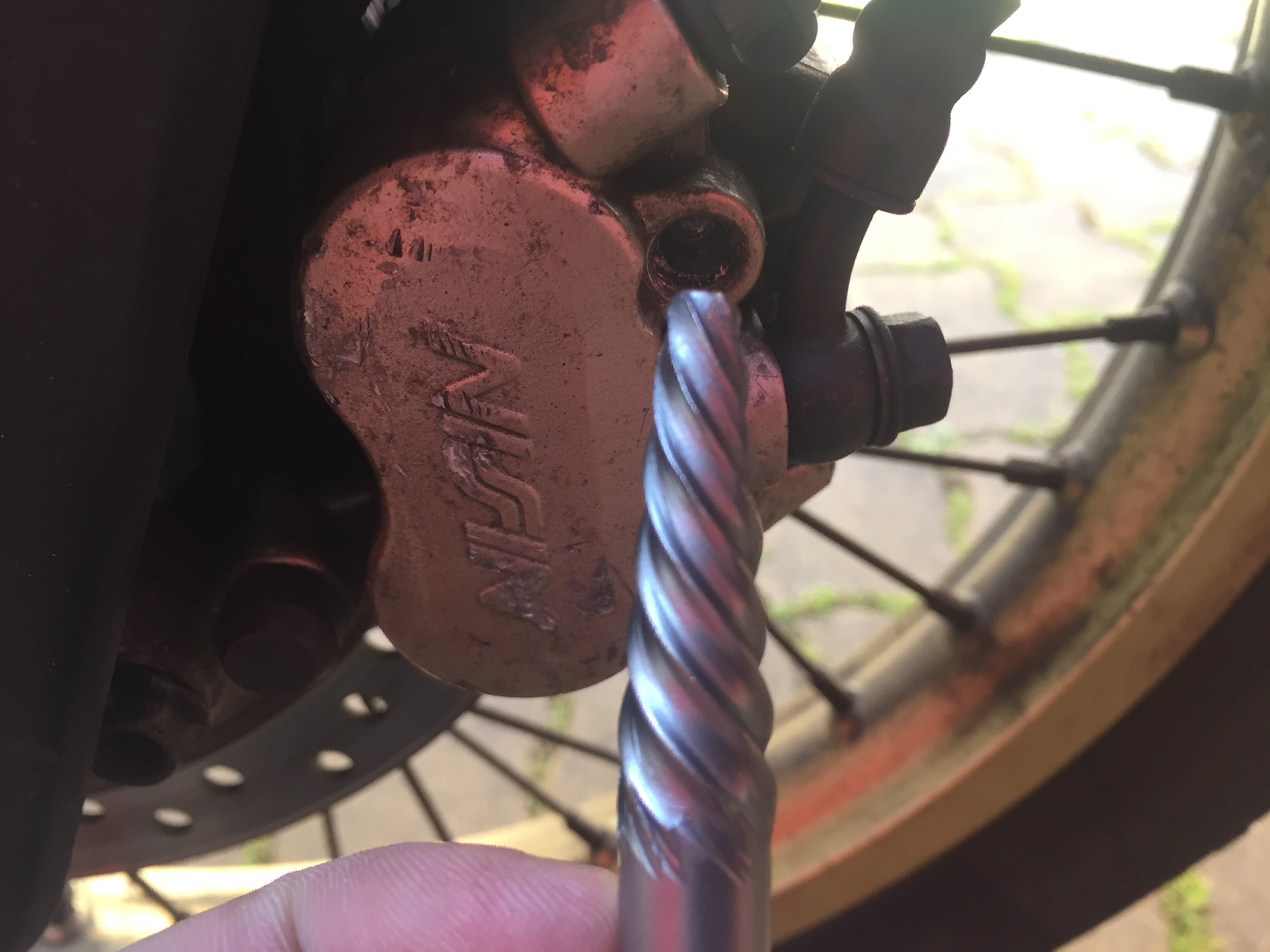

Je me suis procuré une queue de cochon pour l'extraire, j'ai abimé la queue de cochon...
Je mets des photos en illustration :
La clé allen de taille 6 passe presque...
Je suis à la recherche d'une nouvelle idée ou d'un étrier de frein avant gauche...

Tu es sur que c'est ce qui maintient tes plaquettes?? §hein
On dirait plutôt les coulisseaux d'étriers.
Je sais pas comment c'est foutu sur les 04, mais sur les 07, tu n'as qu'une seule vis tout en bas de l'étrier (un axe qui passe entre les oeillets des plaquettes) pour déloger les plaquettes.
Re: Tête de vis support plaquette fatigué
#3 Message par TiTi » 09 avr. 2020, 18:11
2 axes sur RD04 ! Spécifique.
Tu le poses sur le côté, tu mets du dégrippant et tu attends... tu attends... tu attends...
Ensuit essaie avec une pince-étau (ça doit passer entre les plaquettes). Tu peux aussi faire sauter les plaquettes à la disqueuse §kna.
Autre méthode si tu n'as pas laissé de morceau de la queue de cochon : percer en augmentant le diamètre jusqu'à arriver au filetage. Ça doit venir.

#4 Message par Dudu.13 » 09 avr. 2020, 19:56
en fait quand tu forces avec une queue de cochon
ça gonfle le diametre de la vis btr interieure et ça bloque encore plus :cry:
si les trucs précédents n'ont pas marchés
faut demonter l'etrier
enlever pistons, joints soufflets,
et chauffer , bien !
un truc pour ne pas le fondre tu mets dessus du savon genre savonnette, quand ça devient
couleur caramel tu arrêtes ,
ensuite si c'est possible tu attrapes l'axe entre les plaquettes à la pince etau
et tu tentes de devisser
si ça ne marche pas recommencer l'opération
chauffer / refroidir d'un coup , plusieurs fois
bonne chance

#5 Message par Fabrikatwin » 09 avr. 2020, 21:00
Je vois pas bien l'état sur la photo, mais il faut essayer avec un embout torque juste la taille au dessus. Entré en force au marteau, et après avec une bonne vicieuse . J'ai eu les miens comme ça, et bien d'autre vis récalcitrantes. Même sur du matériel forestier pourri rouillé serrer avec un levier de 2 m .

#6 Message par Dudu.13 » 09 avr. 2020, 22:00
les embouts torx c'est ce que j'ai trouvé de plus efficace
mais là après la queue de cochon, j'ai un doute

Bonjour mastermatho j'ai eu le même problème que toi foiré la vis avec la clé allen cassé la queue de cochon du coup démontage de l'étrier pour envoie chez un spécialiste en mécanique générale qui a percé la vis .
J'ai remis une autre vis en graissant légèrement le filetage depuis plus de soucis
