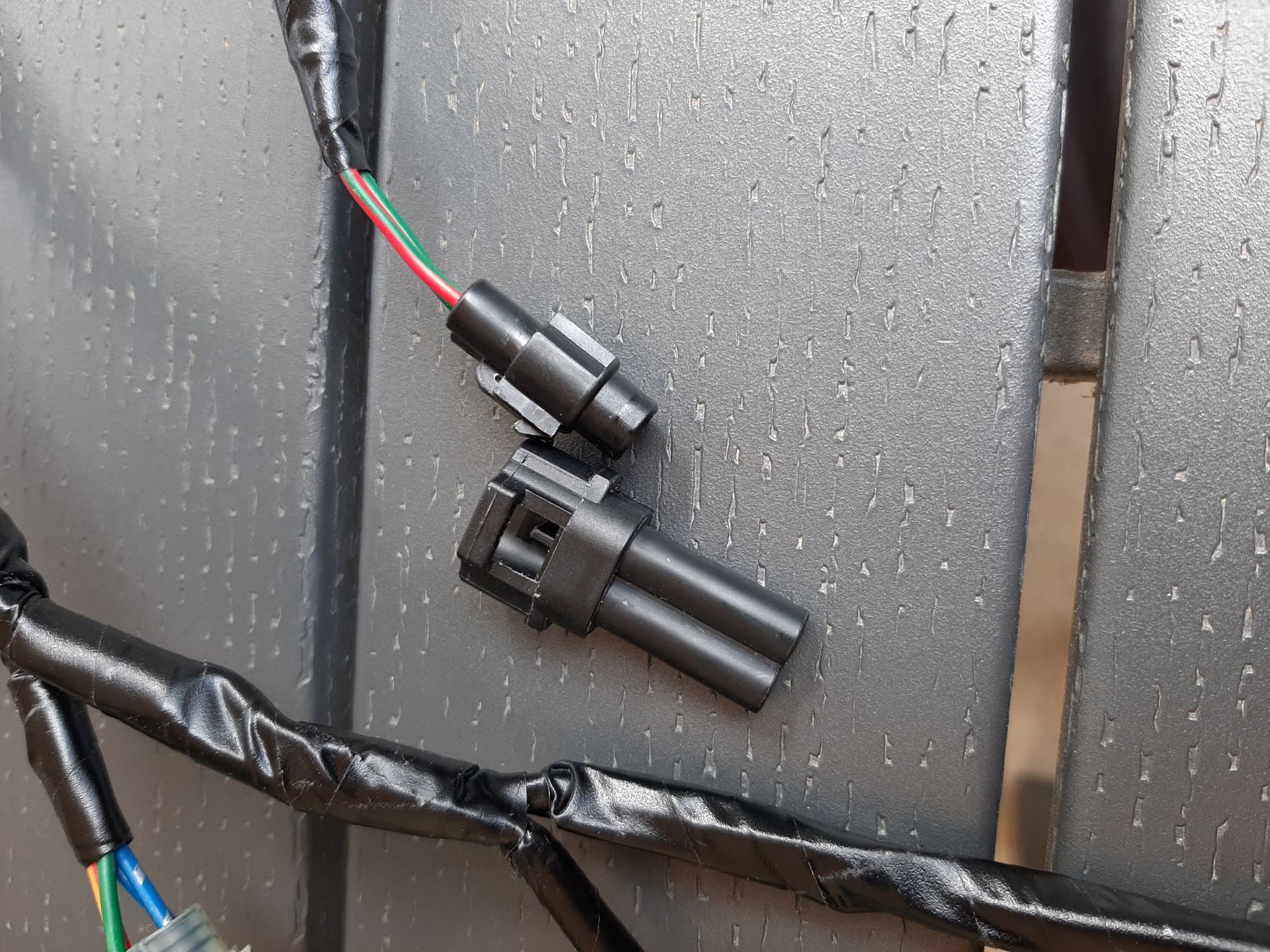

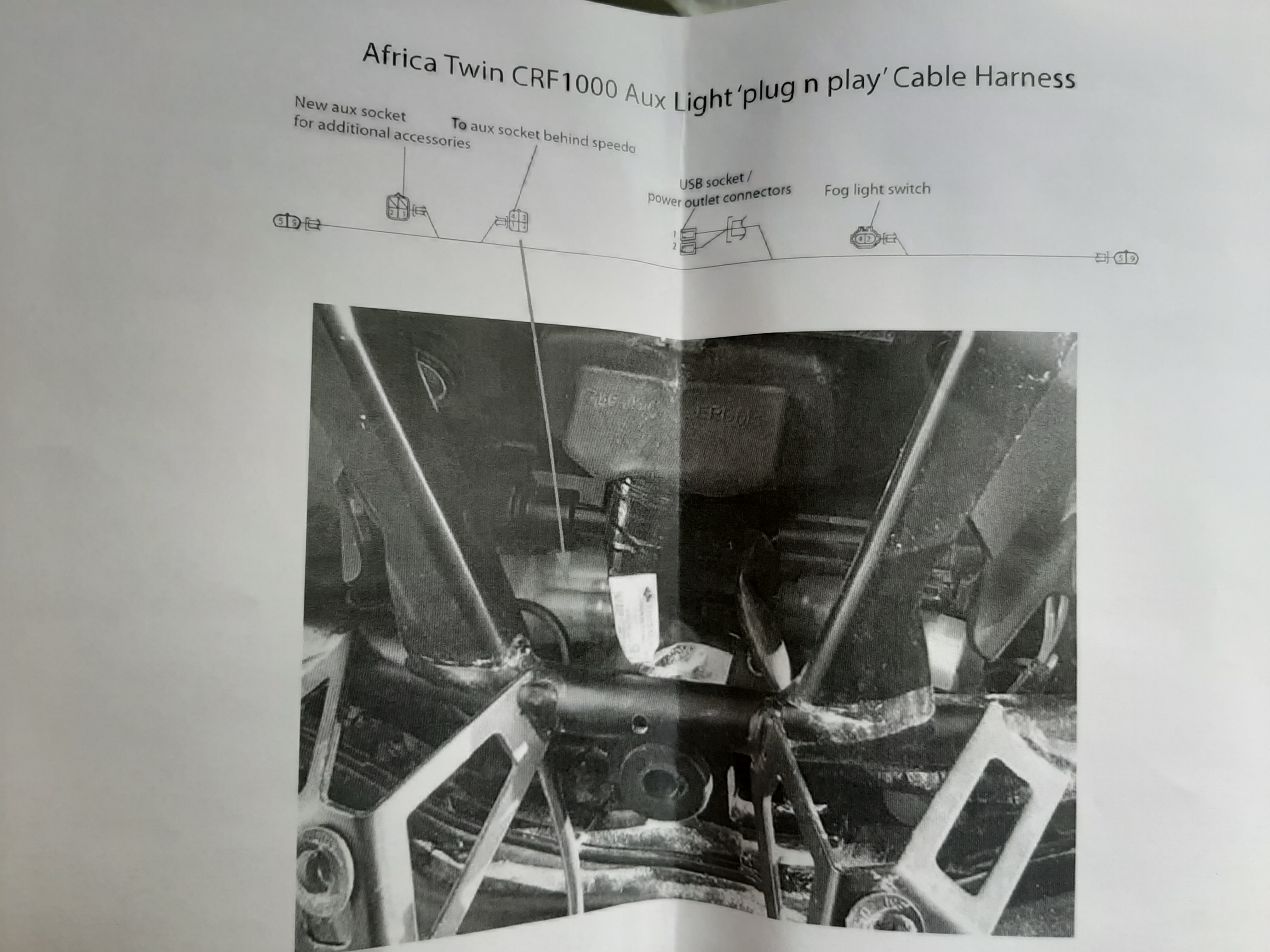

J'ai recu le faiceau pour les feux additionnels, voici quelques photos, je ne peux pas l'installer pour le moment (trop loin de ma moto :-( )
Faisceau livré avec interrupteur d'origine
Connecteur pour phares, il n'est pas nécessaire d'ajouter d'autres connecteurs tout est livré
Explication d'installation
