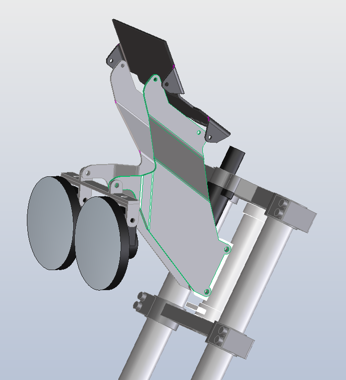

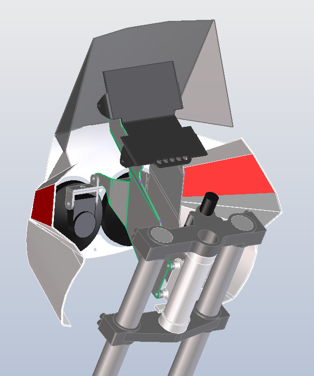

Je commence par passer du réel au virtuel. Je ne vais pas la dessiner entièrement dans les détails, juste ce qu'il faut pour concevoir correctement. J'ébauche, je regarde les proportions, je visualise, donc il ne faut pas prendre les vues ci-dessous pour du définitif, c'est voué à beaucoup évoluer :

Comme on le voit ici, la TDF d'origine est trop inclinée :
Voilà donc la futur inclinaison, inclinée mais pas trop sinon je trouve pas ça beau :
Je m'inspire de la Aurora de mon pote pour avoir les proportions etc
Je souhaite remplacer les phares d'origines par plus léger et plus simple, mais en conservant un diamètre proche de l'origine, j'ai dessiné ça pour commencer à visualiser à quoi ça pourrait ressembler :
