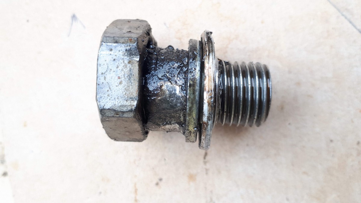

Bonjour à vous,
A la base je voulais faire une vidange de mon AT650. Chose que je fais depuis 30 ans... :roll: Mais il faut croire que ce n'était pas le bon jour, la vis de 17 est restée bien sagement vissée, et ses pans se sont arrondis..... :cry: :cry: :cry:
Donc si cela vous est arrivé, je suis preneur d'une solution avérée.
J'ai pensé dans l'ordre:
- Soudé un écrou de 21 intérieurement pour pouvoir avoir une belle surface d'appui.(en débranchant batterie et cdi)
- Soudé une clé à oeil, mais elle va me faire chi.. dès que j'aurai réussi à faire un quart de tour...
- burin...beurk
Et comme la vis de vidange est plus basse que le filtre, ben cela ne sert à rien de penser vidanger par ce dernier...
Je précise que naturellement je n'ai pas une vis de vidange d'avance, et que je me dis que je ferai bien sagement de remonter mon sabot en attendant de savoir s'il se vend encore...
Bref je suis §vert
A.

Je dirais burin, mais sans toucher le carter ! J'espère que tu as un lève moto. Parce que devant il y a un bossage dans le carter pour protéger le bouchon. Donc faut y aller par en dessous.

Les options que tu cites sont toutes ok.
Cependant pour souder ça fait bien pres d'un carter et la chaleur... :|
Burin c'est pas top ça abîme mais un petit coup ou tournevis a frapper pour "shocker " la vis et pouvoir la faire venir.
Le filetage est pas bien long, peut être essayer de mettre un coup de clef choc si tu as même si les empreintes sont fatigués ça peut décoller la vis
Pour la dispo no soucy c'est trouvable chez Honda a moins de 3€ ;)

Alors je n'ai pas de lève moto.. Pas de clé à choc, et je doute qu'elle passe entre le cadre et le bouchon. Je n'arrive pas à faire passer la douille de 17 et la clé à cliquet déjà. J'ai essayé avec une clé de 6 pans à oeil, sans y arriver. La bonne nouvelle c'est qu'il est trouvable déjà! Bon si un jour j'y arrive...

réduire deux pans pour pouvoir passer une clé plate de 16 ou 15

Ou si tu as une clé à griffe...

un coup de marteau sec sur le bouchon aide souvent à decoller le filet

Burin ça marche pas, je vais essayer de souder un écrou de 24 dessus pour avoir une nouvelle prise propre.

Enfin j'ai pu l'enlever, un écrou de 24 soudé sur le bouchon... Il ne me reste plus qu'à en trouver un nouveau maintenant, si vous avez des pistes, Honda est fermé j'imagine... Du coup j'en ai profité pour changer le liquide de refroidissement histoire de me détendre ;-) Merci à vous!

Original ton nouveau bouchon :lol:
Si tu veux le changer quand même, Ici par exemple Boulon de Vidange Magnétique
ou là
BOUCHON VIDANGE MAGNÉT. M 14 X 1,5
Re: Bouchon de vidange HS...
#12 Message par TiTi » 26 avr. 2020, 18:13
Tu peux le remonter comme ça en attendant :D
Bien le nettoyer.

Ouais mais serrer tout doux avec un écrou pareil :lol: c'est une clé de combien ?
