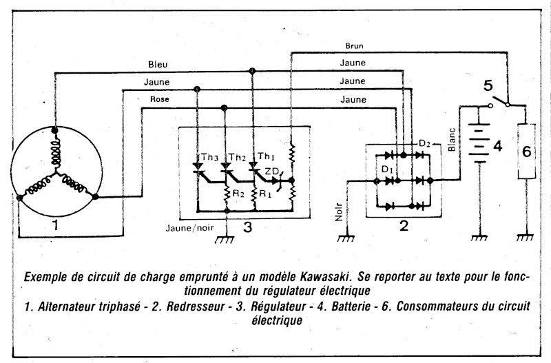

Sinon il serait possible de tester le régulateur seul avec un multimètre en mode diode , ce qui permettrait de tester la tension de seuil de la diode quand elle est OK.
J'ai trouvé une video sur ce sujet où il est proposé de faire 3 mesures entre la masse et les phases du régulateur, le hic c'est que ce test me semble que partiel puisque dans ce cas seulement 3 diodes seraient testées alors que
d'après le schéma de principe d'un redresseur/régulateur il y aurait 6 diodes rien que pour la partie redresseur.
Du coup je pense qu'il suffit qu'une diode soit HS pour que le redesseur/régulateur soit moins performant sans que le régulateur soit complètement HS, c'est sans doute ce qui m'arrive
Alors que le stator, quand chaque phase délivre sa tension c'est qu'il doit être OK.

Oui mais redresseur et régulateur sont intégrés dans le même boitier, comme ça :
- Bobx
- Virage serré
- Messages : 134
- Enregistré le : 27 janv. 2015, 22:12
- Localisation : Sud Grenoblois:38450
- A été remercié : 3 fois
- Âge : 59
Re: Régulateur ou Alternateur faiblar ?
Oui c'est bien ca. Même si tout est intégré dans un seul circuit , le schéma de principe avec les diodes peut rester valable.
Donc entre les Y et la masse impossible de tester toutes les diodes de la partir redresseur. On doit en tester que 3.
Et quand une diode est cramée, une phase n'est pas redressée , c'est qui donnerait en sortie de régulateur une tension DC plus faible que celle attendue.
Mais malgré tout, quand les tensions AC augmentent je devrais quand même avoir une tension de sortie plus élevée même avec une diode cramée, et ce n'est pas ce que j'observe ...
C'est donc peut-être coté régulateur que ca merde ?
