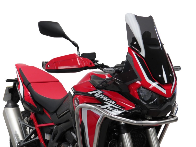

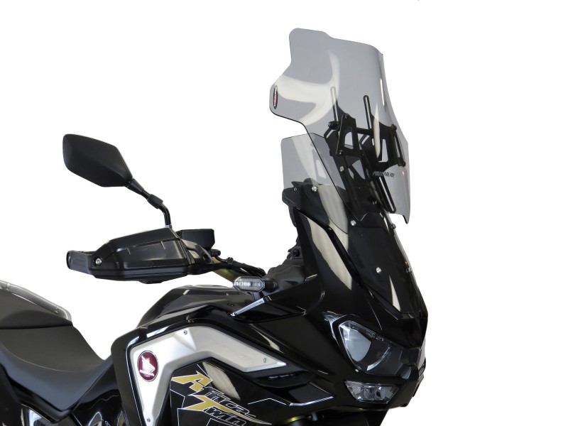

Power bronze propose aussi quelques modèles de bulles
des choses exotiques ...

Et après, on dit que la GIVI Airflow est moche...C'est bien toutes ces photos, ça permet de relativiser très largement sur l'esthétique des bulles....
Re: Bulle CRF 1100
#18 Message par ObiOne » 19 juin 2020, 06:46
Powerbronze propose 17 couleurs au choix ! §ouch

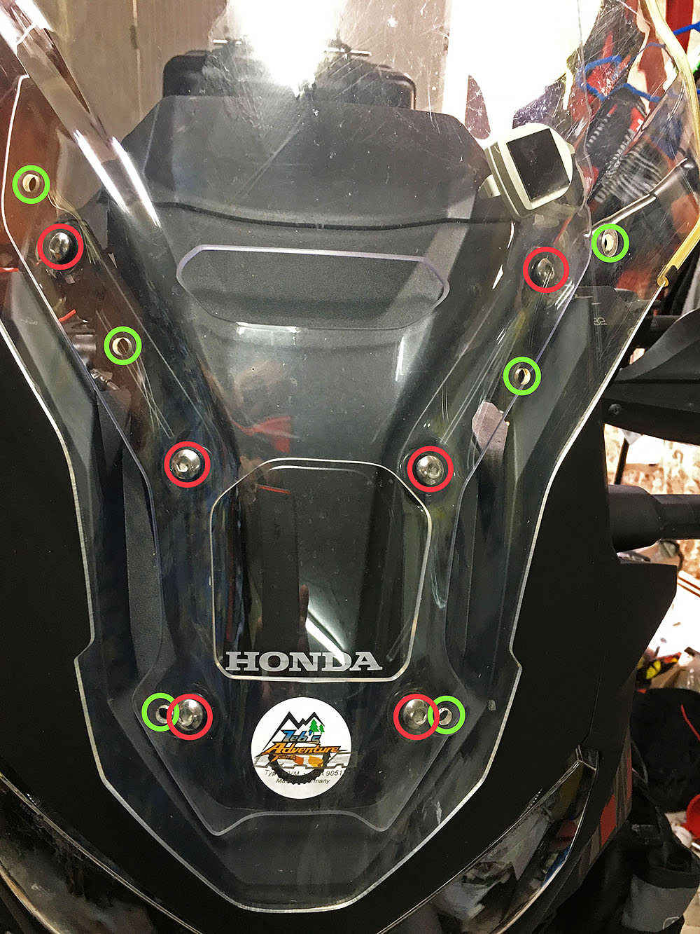

La bulle haute 4 trous vendue chez Moto Boxer est indiquée compatible 1000/1100, je ne savais pas que c'était possible :| , quelqu'un pourrait-il prendre des mesures sur une 1100 standard au niveau des vis pour confirmer !?
- dist entre les 2 vis du haut
- dist entre les 2 vis du bas
- dist entre 1 vis du bas et 1 du haut
Messages : 11404
Re: Bulle CRF 1100
#21 Message par Zebulon » 10 oct. 2020, 10:45
Les bulles 1000 ne vont pas sur les 1100, j'ai une MRA dans le garage, que j'avais destiné à la 1100, en effet pas du tout les mêmes attaches. À moins d'avoir plusieurs trous compatibles pour l'une et l'autre ( des trous non utilisés donc )...
Je mesure ça dans la journée (si personne a fait avant ... ) ;)
Messages : 11404
Re: Bulle CRF 1100
#22 Message par Zebulon » 10 oct. 2020, 10:51
Plus largement, y'en a-t-il d'autres qui ont changé leur bulle sur 1100?
Pour ma part, je trouve la bulle (haute) d'origine pas trop mal; -on est bien sur la version non Adventure- la bulle reste en dessous de mon champ de vision (1,83m) et protège pas mal en toutes circonstances; le gros défaut pour moi est sous la pluie, j'ai des retours sur la visière et c'est vite l'enfer ... Peut-être un changement en 2021... ;)
Messages : 11404
Re: Bulle CRF 1100
#23 Message par Zebulon » 10 oct. 2020, 11:52
- dist entre les 2 vis du haut : 23 (24,5 avec la courbe)
- dist entre les 2 vis du milieu : 10,5
- dist entre les 2 vis du bas : 9,5
- dist entre 1 vis du bas et du Milieu : 10
- dist entre 1 vis du haut et du Milieu : 12
d'axe à axe ;)
Re: Bulle CRF 1100
#24 Message par ObiOne » 10 oct. 2020, 13:16
Merci à toi, toujours aussi dispo et réactif §super
Effectivement ce n'est pas compatible, j'ai mesuré 25,5 en haut, 11,5 en bas et 21,5 entre vis hautes et basses.

la bulle 1000 posée sur la 1100 (les trous de la 1000 en vert, les fixations de la 1100 en rouge ) ;)
on voit que ça peut pas coller ... sérieux du distributeur ou alors il a jamais vu la moto ... ou alors les 2 §mdr
