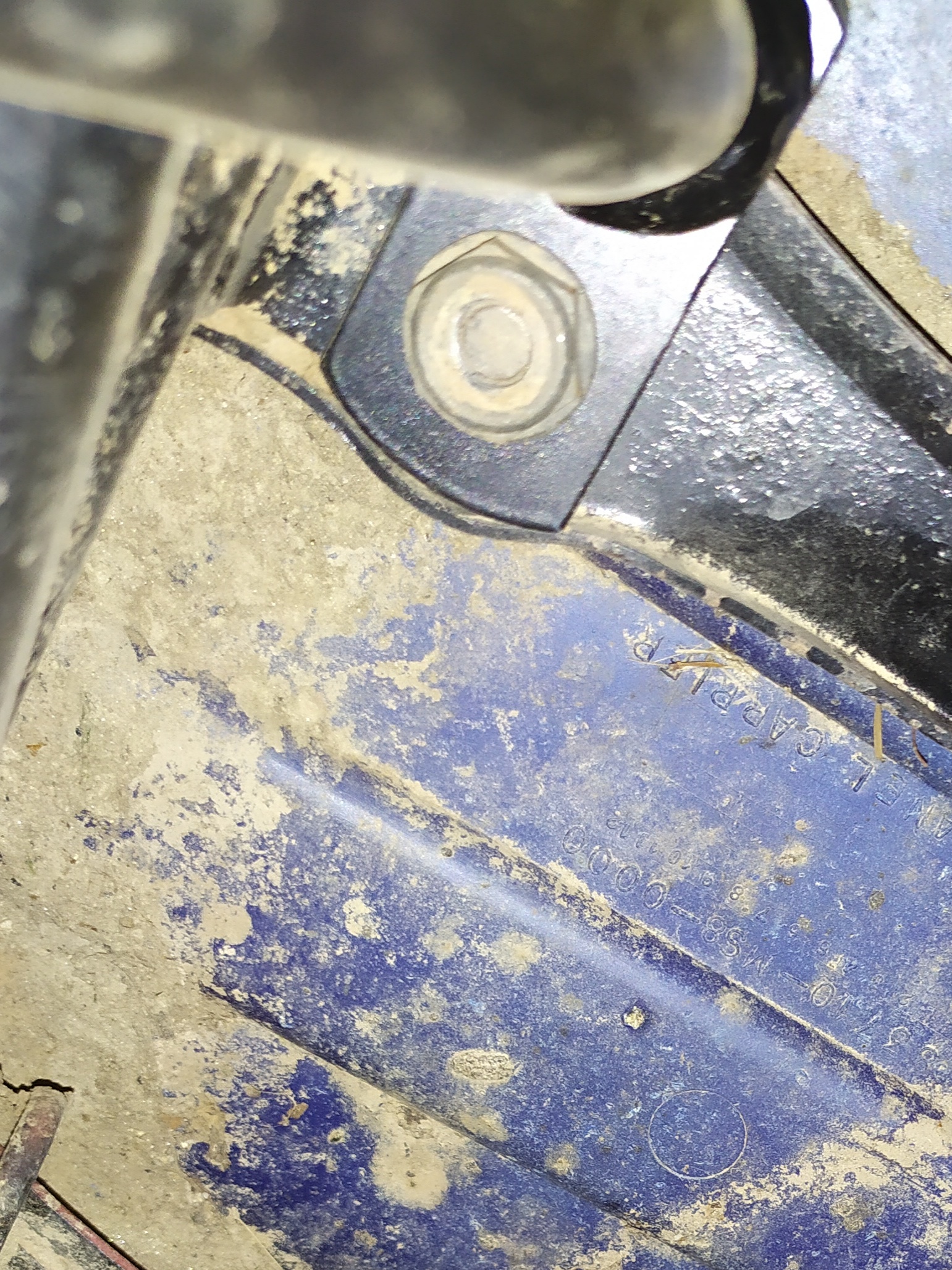

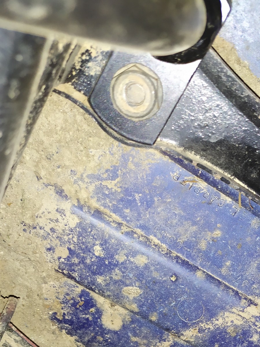

J'ai aussi monté le rack heavy duties mais les vis du Porte paquet d'origine sont trop courte (sous le passage de roue), une idée?

Pour le rack hd voici la photo
Raaa satane site prends jamais mes photos trop volumineuses
