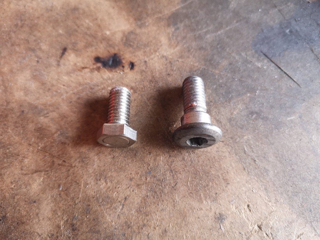

Certains connaissent, d'autres decouvrent !
Les aimants de compteurs électronique vous mettez quelle vis ?
Celle fournie avec le Trailtech, na pas le centrage de l'origine...

Je l'ai montée telle quelle
Sinon, tu dois pouvoir faire une petite entretoise pour pallier le manque.

Je remets la vis d'origine et je mets un petit aimant cylindrique dedans

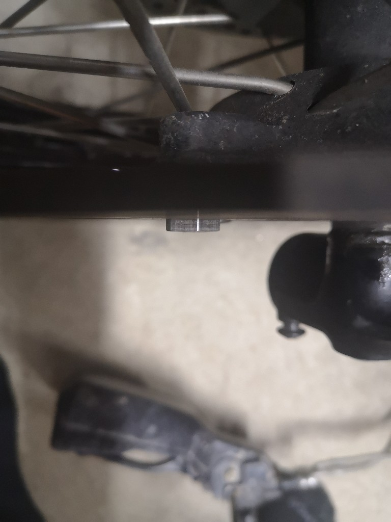

Re: Pumba chez le marcassin ! (prépa en cours)
Sur celle de Sloy l'aimant venait se coller sur l'étrier et bloquait la roue !!!Marcopolo a écrit : 08 mai 2020, 20:06 Je remets la vis d'origine et je mets un petit aimant cylindrique dedans![]()
Ouaip j'ai besoin d'un peu de motivation ! Et atoc est super pour ça! Merci les gars.
L'aimant dans la vis passe ?
Je vais aller voir !
A Rixr : Tu le colle a la glue?
Merci titi !
Je vais vérifié avec l'étrier !
Merci titi !

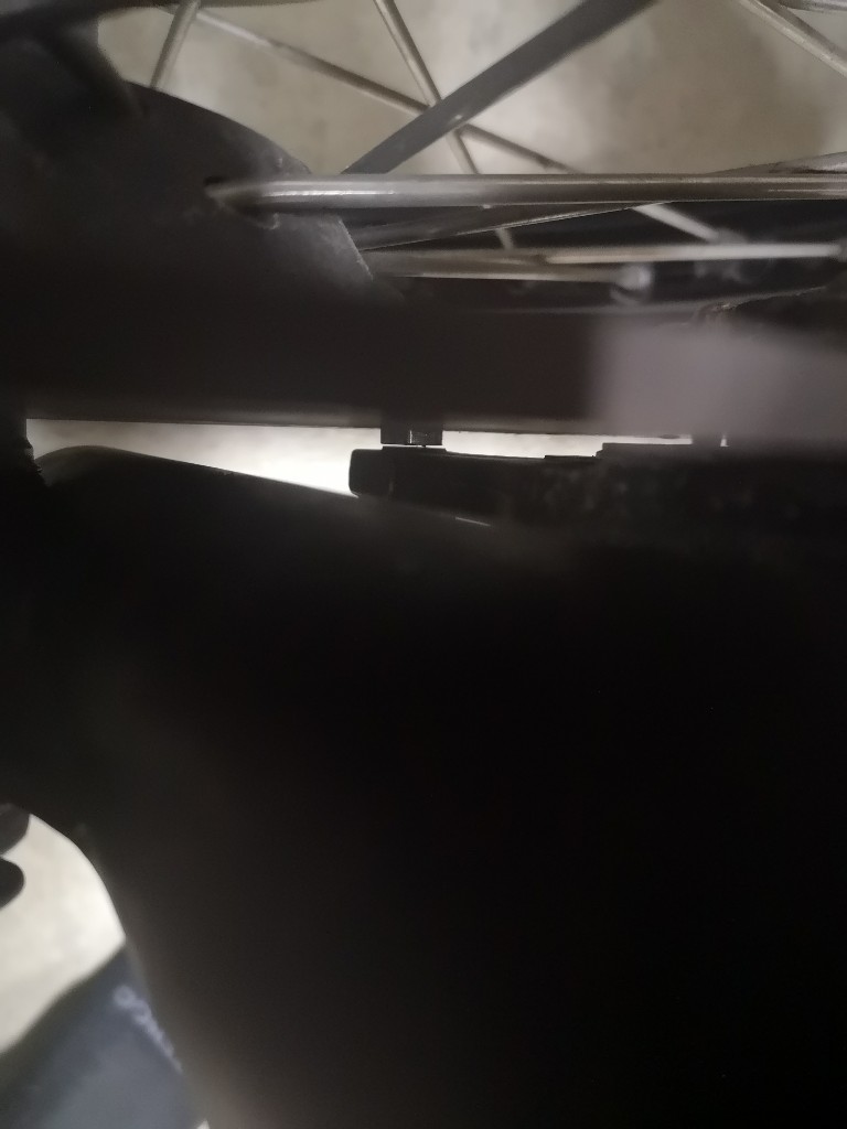

Bien vu titi !
Bon l'écrou est plus épais c'est certain.
Mais il passe a peine a 5/10 mm de la patte de deport de l'étrier.
Je vais voir pour le limiter et le faire rentrer un peu dans le disque.
Le petit aimant que j'ai ne rentre pas dans l'emprunte hexagonale marco.
Le lamage dans le disque pour la vis est minime a peine 1mm de profondeur, il reste au moins 4mm d'épaisseur. Je n'ai pas de quoi de fraiser plus profond pour le rentrer plus.
Comme j'ai deux roues avant et des vis de disque en rab, je vais tenter de faire deux méplats sur une des vis et percer l'emprunte pour y coller l'aimant.
Sur l'autre roue, je vais tout simplement limiter un peu la tête de vis et l'ernie de la patte de deport.
Mon problème est que l'aimant sortait de la vis pour se coller sur (je crois) un boulon de la platine !!

Trouvé sur AliMachin, je les ai depuis des années sur Africa et Transalp.Pti-ju a écrit : 08 mai 2020, 22:11 Le petit aimant que j'ai ne rentre pas dans l'emprunte hexagonale marco.
Même pas besoin de les coller.
Jamais perdu.
Je ne retrouve plus la réf mais du D5x4mm ou D5x5mm doivent convenir
du D6 doit passer aussi.
aimants néodyme 5x4
D5 x 5mm
D6 * 5mm

J'avais limé l'épaisseur de la tête, sur le côté en contact avec le disque, pour diminuer l'épaisseur.
J'avais aussi creusé un boulon pour y fixer un aimant à la colle
Trop grand guiguy. Mais Merci.
Le mien fait 9x3.
Celui de marco en diam 5 et rentrera.
Je vais laisser la vis tel quel et commander deux petit aimant !
Le mien fait 9x3.
