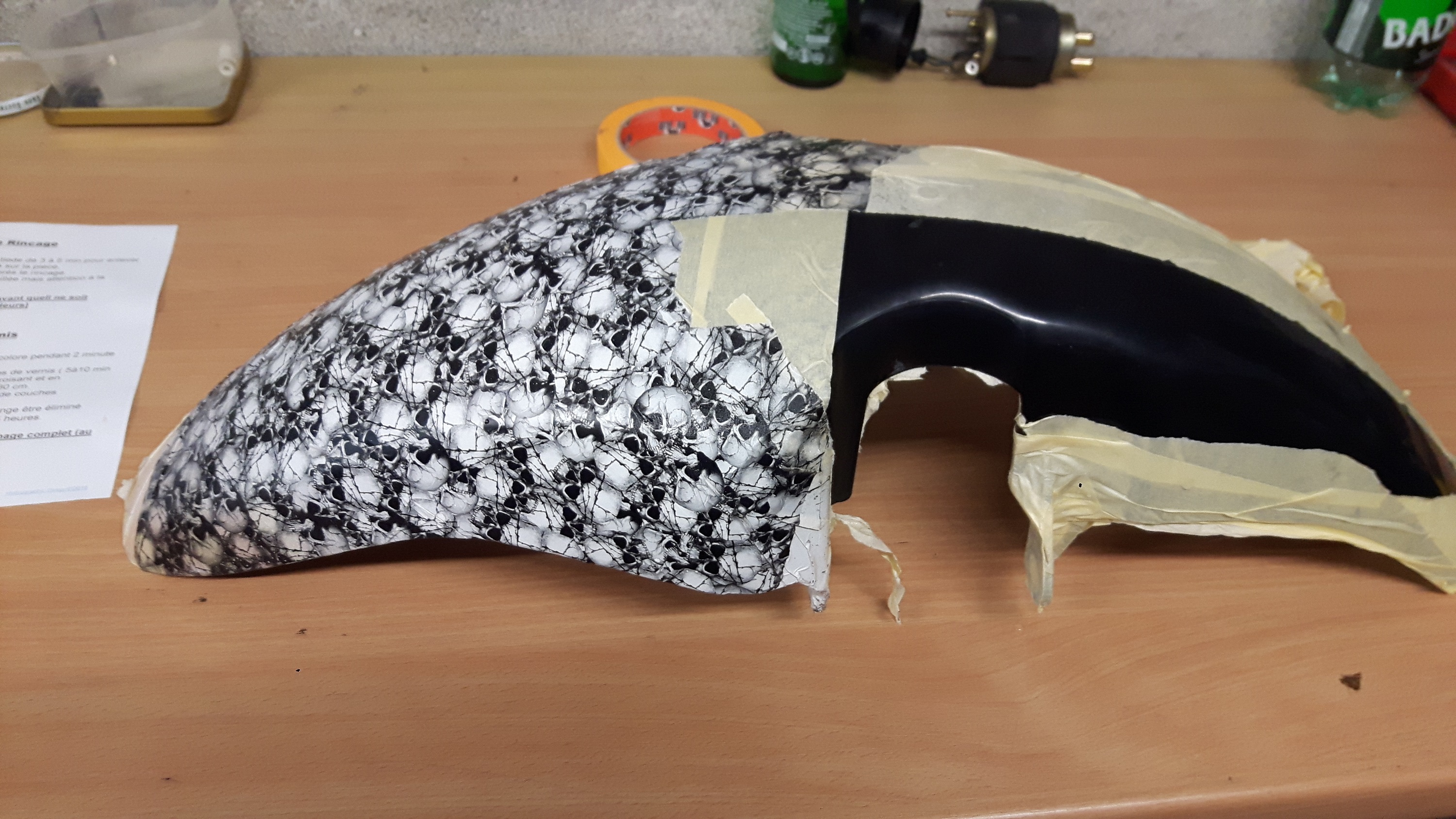

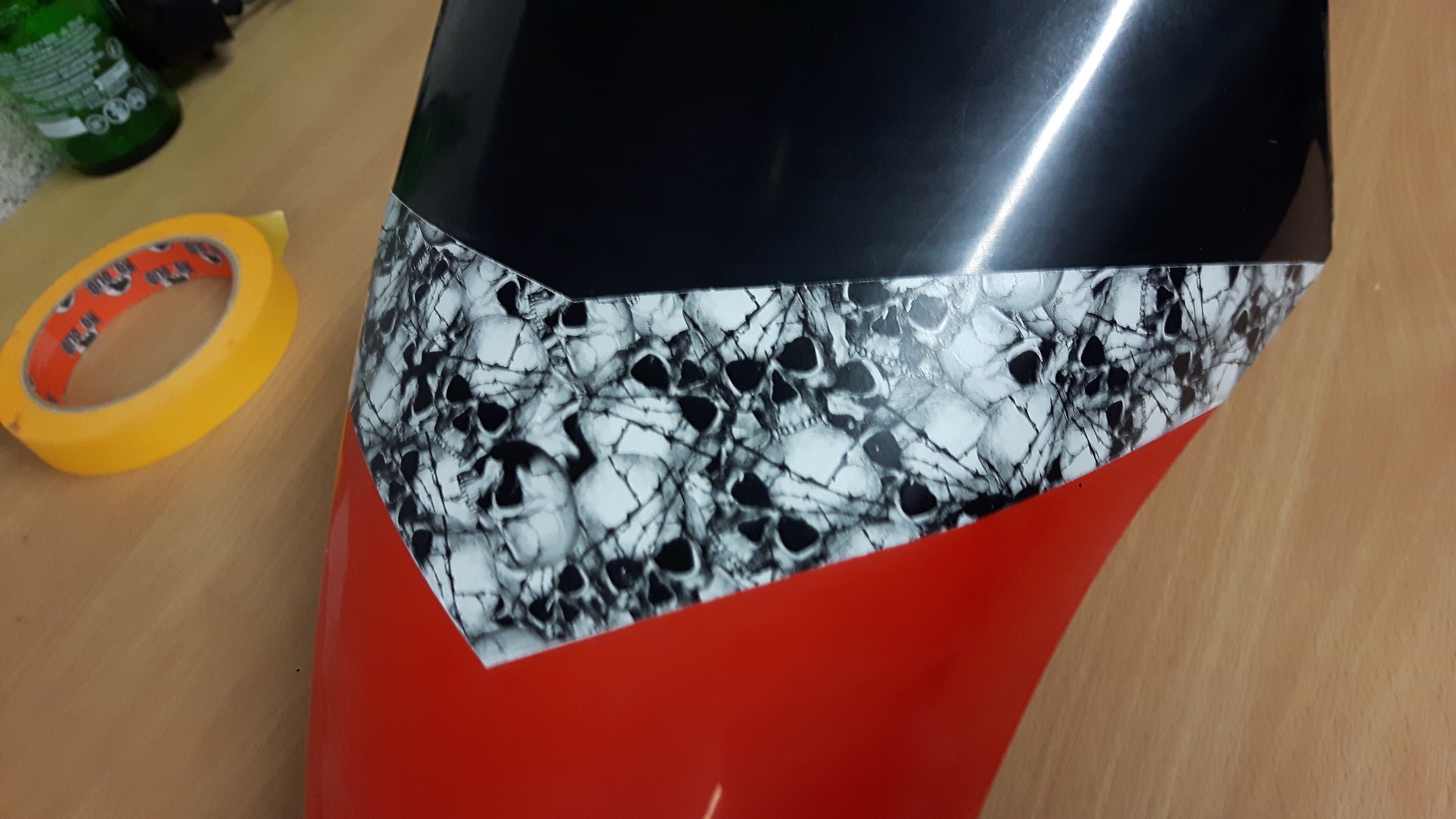

J'ai pas encore vus de post sur cette technique de transfert, alors comme j'ai essayé ça ce weekend, voici le résultat:
Petites pièces pour commencer (avec un résultat franchement pas dégueu...) mais avec un peu d'entrainement, ça va être pas mal!
Vous avez déjà essayé ? Il existe des centaine et des centaines de motifs différents...
Je vais encore faire la partie blanche de mon garde boue avant (pour voir), peut être que je prendrai le temps de faire quelques photos pendant travaux.
A plus §coucou

#2 Message par Quasimoto » 10 mai 2020, 21:46
Tu vernis ensuite ?
Au cas où on se rate, y'a moyen de nettoyer, de tout enlever ?

#3 Message par Jul » 10 mai 2020, 23:29
Oui j'ai mis 3 couches de vernis ensuite (plus tu multiplie les couches de vernis, plus c'est brillant avec un résultat encore meilleur avec polish en finition)
Et en effet..... au cas ou on se rate, ils faut vite nettoyer avec un jet d'eau relativement fort, si tu es rapide, ça peut suffire...
mais dans la grande majorité des cas...tu n’échapperas pas a un ponçage léger ensuite .... Donc peinture ... etc
Bien tout préparer avant de commencer le transfert... il faut être méthodique.

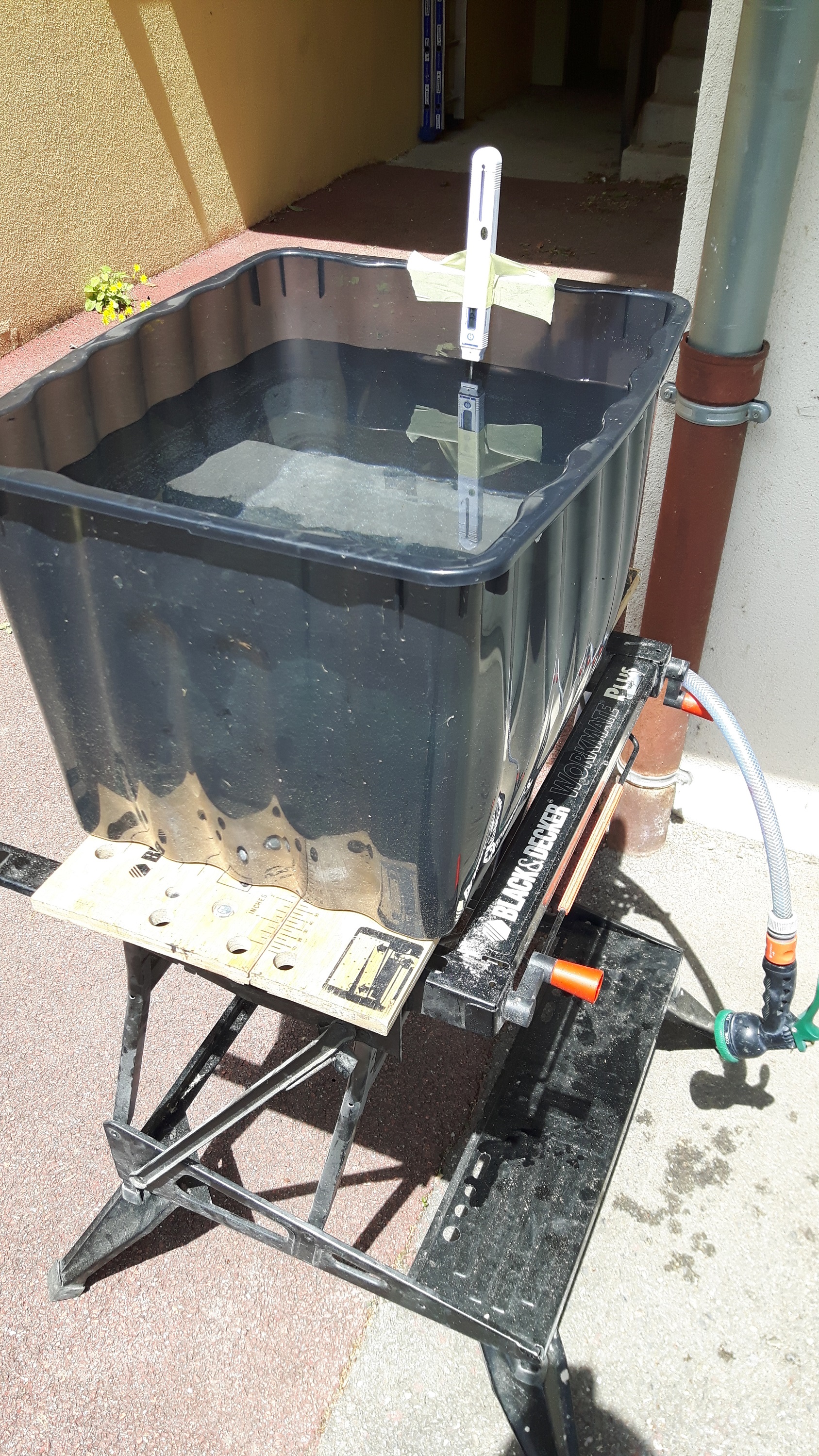

#12 Message par Jul » 16 juin 2020, 20:47
@Pti-ju
Enfin je prends le temps de faire le petit "Tuto" Hydro... Principalement pour te montrer mon installation de champion... :lol:
Sur la quatrième photo, je glisse une feuille de "Sopalin" en surface de l'eau pour récupèrer toutes les impuretés qui pourraient rester. (J'ai dus recommencer l'opération plusieurs fois)
Pour la suite, les photos parlent d'elle même.
