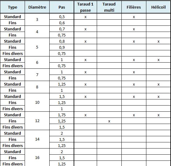

Salut tout le monde,
Pour le vis il existe différents pas possible. Sur la norme métrique il existe des pas standard, et des pas fins. Et y a d'autres normes ! §dibong
Je suis équipé de taraud, filières et helicoil, mais plus pour du standard.
J'aurai voulu savoir ce qui se pratique chez Honda.
=> Est-ce du pas métrique fin ?
Ca me permettrait de commander un kit hélicoil pas juste pour une taille de vis, mais pour plusieurs.
Si quelqu'un à cette info je suis preneur !

ok donc on resterai sur du métrique dans tous les cas.
J'ai vu qu'il y a 'pas fin' et 'pas fins divers'...
Genre le M10 on serait en 1.25 ou carrément en 1 ?

#5 Message par Emile » 23 mai 2020, 12:25
Yes j'ai noté du M10x1.25 aussi sur une autre vis.
J'essaierai de complèter ca en remontant des morceaux de la moto la prochaine fois...
Mais en tous cas je me suis commandé taraud et helicoil en M10x1.25 et M12x1.25 :)
