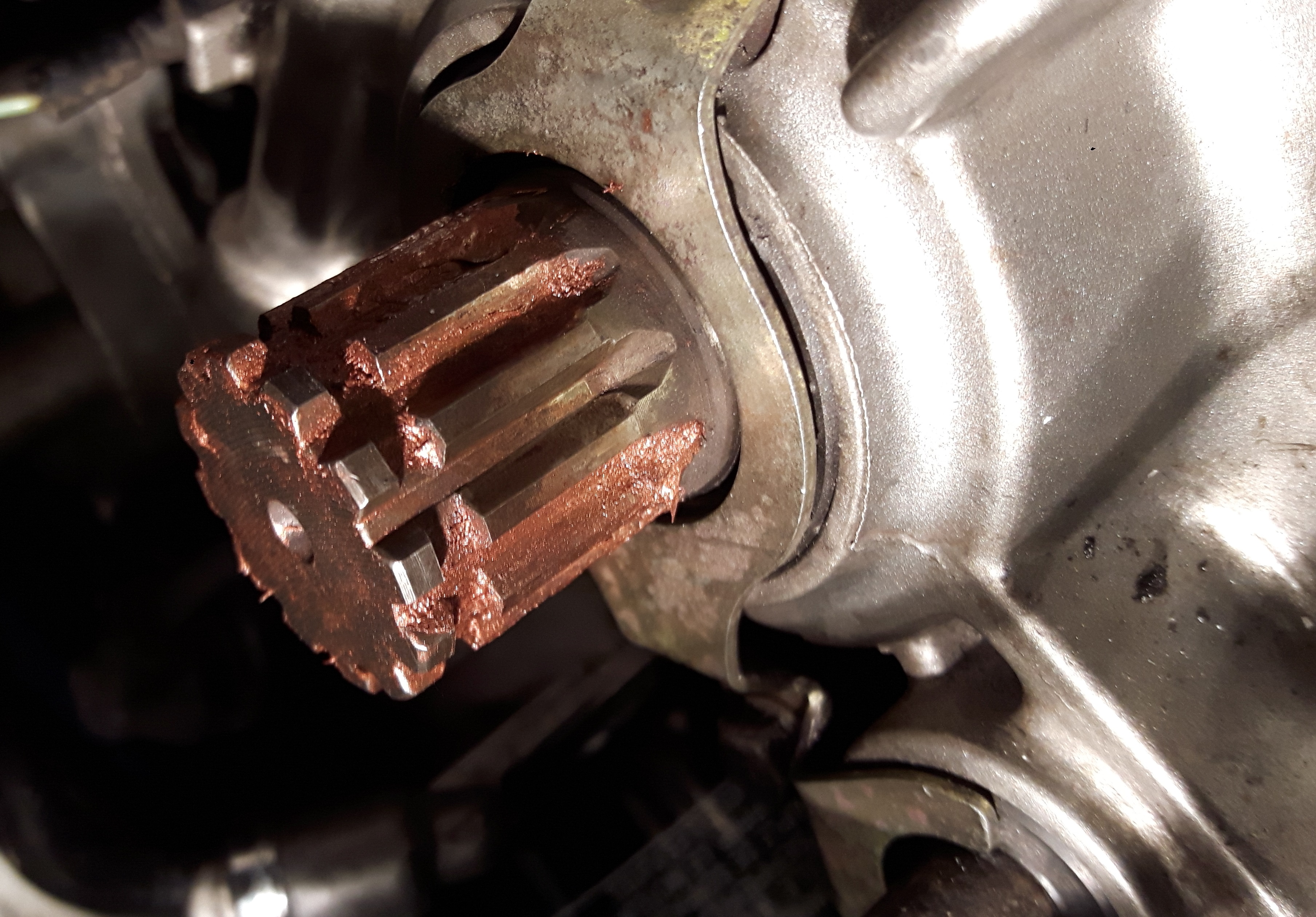

Salut l'équipe,
Je suis en train de fiabiliser ma belle RD04.
En voulant remonter le pignon de sortie de boite, après graissage de l'axe, j'ai l'impression qu'il y a beaucoup de jeu latéral entre le pignon et l'axe...
Est ce que vous trouvez ça normal?? (Je n'ai pas fais attention avant de le démonter si ce jeu existait ou non... §non )
Mon axe est plutôt en bon état...
J'ai trouvé un cas quasi similaire sur youtube car impossible d'ajouter une vidéo à ce post.
Merci pour votre aide!
A plus

:cry: il est bien entamé §hein
Sur la video, le jeu est normal dans ce sens ;)

ton axe semble bien!
si ta plaquette est un peu usée et a perdu en epaisseur dans la gorge le jeu peut etre augmenté,mais rien de cata en visuel...

Dans le sens axial c'est normal, à vérifier quand même que la plaquette n'est pas trop bouffée.
Mais ce qui n'est pas normal, c'est le jeu dans le sens de la rotation, et toi tu dois en avoir vu l'état de tes cannelures !
Tu es bon pour un pignon Stefter, si tu veux stabiliser le problème.

mouais il est un peu attaquer après verification, mais on a vu bien pire ...

Je conseille, c'est tout, après c'est pas dramatique, mais plus il y a de jeu, plus il s'accentue. Autant le neutraliser une bonne fois pour toute.

Y'a même un peu d'usure dans le sens frein moteur, c'est le 1ère fois que je remarque ça
Désolé si tu sers de cobaye Jul, mais ta photo est tellement nette, j'en profite

T'inquiète Jul, on en est tous là, moi le premier, même si c'est plus du préventif sur mon moteur actuel. Mais sur l'ancien, il était bien attaqué.

Ne pas oublier que la règle première est que la chaîne soit suffisamment détendue. Sinon les cannelures et roulements de l'arbre de sortie de boîte, et les roulements de roues (mais ça c'est pas grave) y passeront un jour ou l'autre.

Dernière petite question pour ce poste ...
Est ce que vous pensez que je peux rouler comme ça (en attendant les super pignons renforcé de Stefter) ?

oui mais fais en sorte d'avoir une fleche addapté.. §tululu
