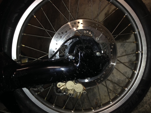

#11 Message par valval911 » 30 avr. 2014, 22:47
Je pense que j'ai du mal remonté...
Photo Roue Avant
Photo Roue Avant
Qui sait déguster ne boit plus jamais de vin mais goûte des secrets (Salvador Dali)
Re: HELP ! Problème Compteur Vitesse + Trip Kilométrique
#12 Message par Tomaz à Trous » 30 avr. 2014, 22:52
Ouai le câble part bizarrement vers l'avant...
#13 Message par TiTi » 30 avr. 2014, 22:59
Oui, l'entraineur vient se caler sur un bossage du fourreau qui l'empêche de tourner... vers l'avant :mrgreen:

§+1 juste un mauvais remontage !! pense a bien mettre les ergots pour eviter de bouffer le plastique, et remonte l'entraineur de maniere a ce que le cable reste vers le haut petite butée sur le foureau pour empecher l'entraineur de partir sur l'avant comme sur la tof !!!! :D ;)

Le collier qui fixe le câble a aussi un sens et un trou qui vient dans un ergot du fourreau...

#17 Message par Eric64 » 01 mai 2014, 10:55
Le cable doit avoir cette position ..............

#18 Message par valval911 » 01 mai 2014, 13:43
Eric64 a écrit :Le cable doit avoir cette position ..............
Merci pour la tof elle m'a bien aidée !
