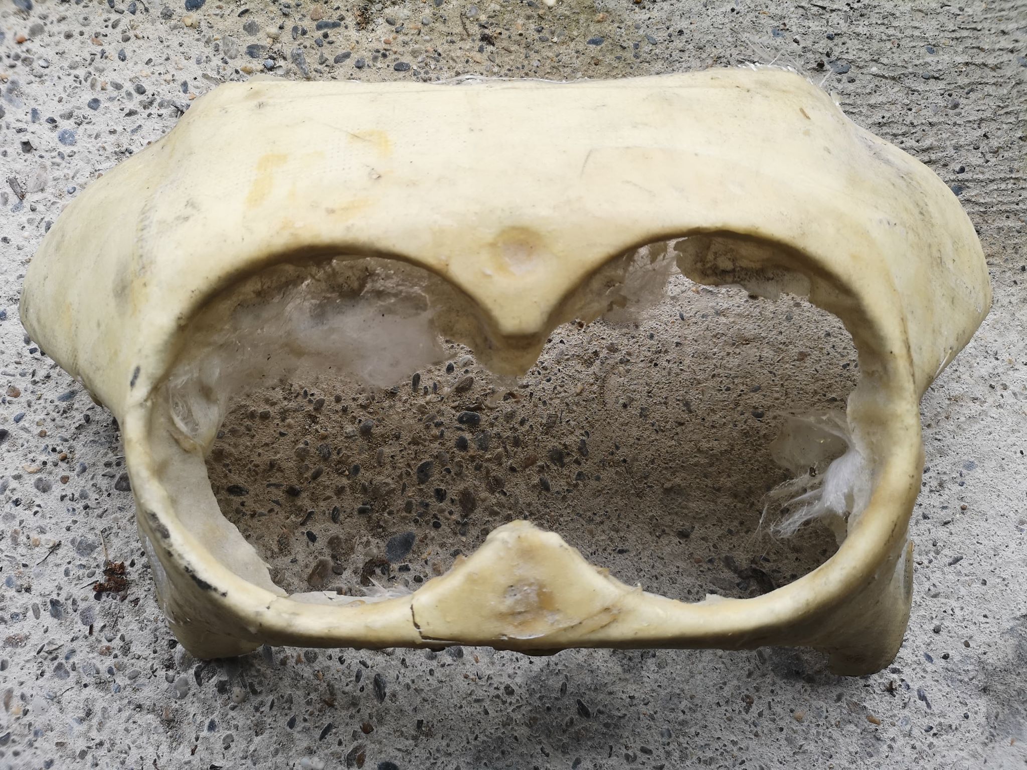

ah au fait j'ai un début de tdf de 03 en fibre si ça peut t'aider dans ton projet. Il est dans le lot à prayssac si ça t'intéresse.

Clément Naisse a écrit : 02 juin 2020, 09:53 moi je suis vraiment pour garder le look d'origine, juste un moule des pièces d'origines en refabrication la plus légère possible. le réservoir avant transformer en boite à air et rangement + réservoir sous la selle.
A voir pour le 100% d’origine, je proposerais une esquisse bientôt (en réalité elle est déjà faite mais je peaufine)
Je pense qu’on se fera ça en 2eme temps en kit « extrême » pour la boîte à air type rd07
Tu as une photo de ta tête de fourche ?

Voici l'ébauche que je voudrais faire, j'ai pris inspiration en me documentant sur la NXR 750 1987 j'adore la forme des ouies agressives sur l'avant venant rafraîchir les radiateurs.
Je suis parti sur la base du carénage BelAnus, la forme est plus moderne mais en modifiant l'ensemble pour ne pas tomber dans la copie et avoir quelque chose de plus original.
Le réservoir gardera cette forme (boano n'a rien inventé c'est la forme des réservoirs originaux du dakar) mais sera en deux partie pour accéder facilement à l'ensemble des périphériques, ce qui est absolument impossible avec le boano (vous ne pouvez pas régler la vis de ralenti avec le réservoir sans manip de fée...
Du coup il a fallut chercher des photos :
Prise de gabarit, mise en place reboucher le trou de la face avant qui n'est pas très joli, rajouter les ouies et arrondir la forme du carénage :
Passage en dessin informatique (j'ai baissé le point de fixation pour pouvoir l'utiliser pour visser la bulle et la tête de fourche sur le même point et éventuellement fixer une grille de phares.)
Une autre avec bulle transparente reprenant la forme de la NXR mais avec des angles plus modernes.
J'avais imaginé une autre solution bien avant celle-ci, mais moins originale :
Ayant un transalp et tout ce qu'il faut, j'ai essayé la tdf sur réservoir original et les carénages sur l'arrière avec selle origine, il y a de l'adaptation mais ça passe pas trop mal !
Pour les carénages arrière on va partir sur un mix de RD03 et RD07 pour avoir un passage le plus étroit possible pour les jambes. Le garbe-boue arrière sera modifié, il est pas terrible.
voici un visuel (à imaginer avec un porte paquet) :
J'attend ma matière première pour commencer à sculpter la pièce :)
