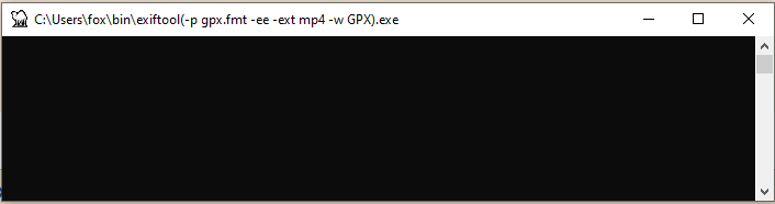

Les caméras récentes GoPro (HERO5 Black, HERO6 Black, HERO 7 Silver/Black et HERO8 Black ainsi que sur la GoPro Fusion) disposent d'un GPS intégré qui enregistre des points GPS lors de la prise de vidéo. Voir par ex. ../blog/comment-bien-utiliser-le-gps-de-ma-gopro/.
Par contre, il semble bien que l'applis GoPro Quik sensée utiliser ces données pour les afficher à l'écran ou récupérer la trace soient buggées.
Pour contourner le problème, l'Outil ExifTool (avec un grand O), le couteau suisse pour manipuler les données exif des photos/videos répond aussi au besoin d'extraction de la trace voir Geotagging with ExifTool.
Installation :
  • copier exiftool(-k).exe ou bon vous semble, par ex. dans C:\users\<votre utilisateur>\bin
    NB: il peut être nécessaire d'ajouter cet emplacement C:\users\<votre utilisateur>\bin à votre PATH. Ou encore, dupliquer gpx.fmt dans le dossier des vidéos.
  • dupliquer cet exécutable en le nommant exiftool(-p gpx.fmt -ee -ext mp4 -w GPX).exe
    NB: c'est une fonctionnalité de cet exécutable que de prendre en paramètres ce qu'on lui met entre parenthèse dans le nom. Ici, on passe le format à utiliser gpx.fmt, l'extension des fichiers à traiter mp4, l'extension des fichiers générés GPX, -ee pour indiquer que l'on traite des vidéos). Sinon, on peut aussi utiliser la ligne de commande ... pour les amateurs, les possibilités sont infinies.
  • copier le fichier gpx.fmt joint à côté de l'exécutable (j'ai juste modifié ce fichier par rapport à celui fourni dans la distribution afin de nommer les traces générés avec le nom du fichier MP4 .. #[HEAD]<name>$filename</name>)
Utilisation:
  • Faire un "Drag&Drop" du dossier qui contient les vidéos "MP4-GoPro" sur le fichier exécutable que l'on vient de renommer (comme si vous vouliez déplacer le dossier "MP4-GoPro" dans l'exécutable renommé).
Si tout se passe comme prévu, une fenêtre noire s'ouvre et les fichiers .GPX sont générés à côté des fichiers .MP4
Au final, cela permet de retrouver rapidement où on été filmé les vidéos ... et de pallier ainsi à une mémoire défaillante §tapevieux
