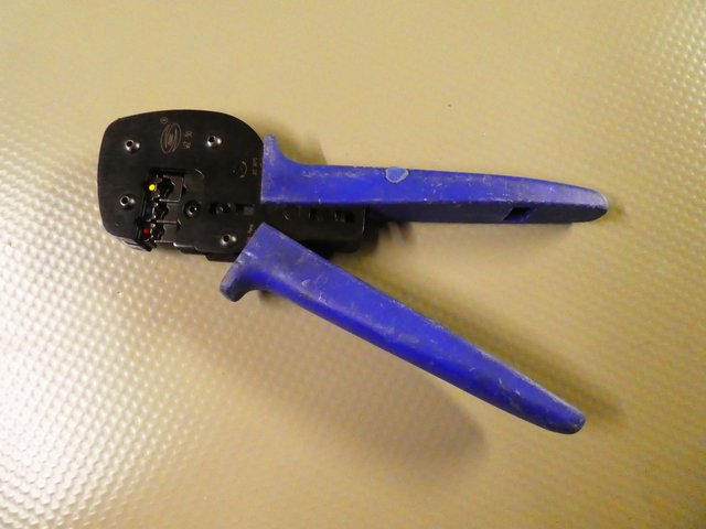

Poulpito a écrit : 03 juin 2020, 20:23 Une prise ça se sertit oui et de préférence avec une pince DE MARQUE ! ou adaptée déjà ^^
Même une très bonne pince ne suffit pas si les cosses ne sont pas adaptées au diamètre des fils
Ca a valu 2/3 pannes d'accessoires à Nono pendant son trip, je m'étais gourré dans les codes couleurs fil/cosse.
J'ai pourtant une pince de luxe :
J'aurais dû mettre une pointe de brasure ... ça sécurise
