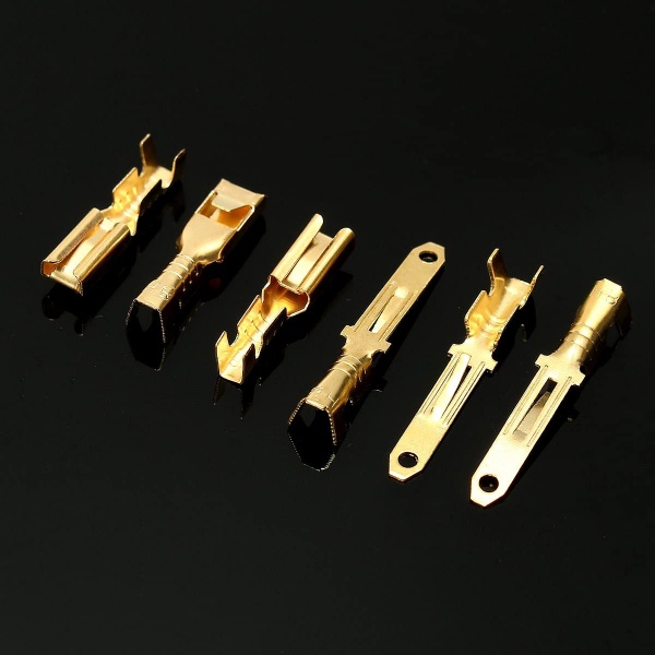

Bon, ayant eu de l'électricité a faire sur les motos, j'ai acheté sur "lamazone" un kit de connecteur moto 2,8mm, pour modifié et réparer le faisceau et tous les périphériques.
Ca ressemble a ca.
https://www.amazon.fr/dp/B077P23ZX4/ref ... 31_TE_item

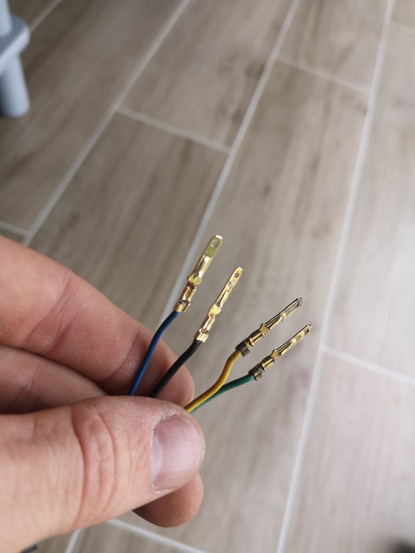

Récemment j'ai eu quelques soucis d'électricité durant la dernière sortie enduro.
A l'arrêt ou au ralenti, les ampoules du phare s'éteignaient et le voyant du plein phare s'allumait... §hein
C'est là, que j'ai découvert, après recherche, que la dite fiche de connecteur chinois, est en faite plus fine (0,4mm) que nos fiches d'origine de japonaise. (0,6mm)
Du coup, mauvaise connexion, fiche qui charbonne, pas de dégâts, mais j'ai bien eu du bol de trouver.
Ma question, les fiches femelles, on peut les resserer pour améliorer le contact ?
Où on peut trouver de "bonnes" fiches suffisament épaisse en france ou sur le net ?
(et pas des chinoiseries)
Les deux de gauches qui brillent, sont des chinoiseries.

Sur le connecteur d'origine, a l'aide d'un tout petit tourne vis, tu peux sortir les cosses du connecteur en appuyant sur la petit lamelle de verrouillage, ensuite tu resserres légèrement la cosse pour avoir un bon contact.
Sinon, tu coupe tout et mets des connecteur chinois des deux coté.
J'en utilise depuis un certain temps, et pas de soucis particulier. Je rajoute de la graisse silicone en plus pour évité l'oxydation dans les connecteurs exposés.
