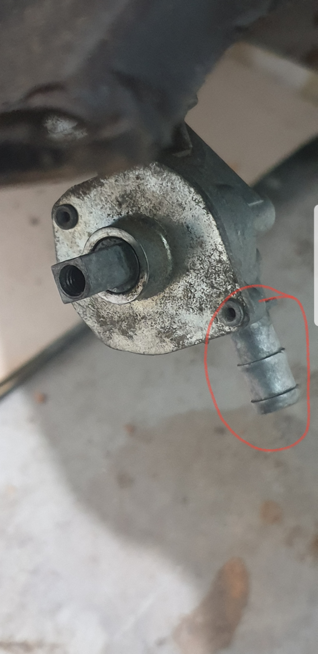

Désolé mais je n'arrive pas à identifier ce tuyeau de mise à l'air. J'ai démonté tout a l'heure et depose le reservoir. Mais je n'ai pas ce tuyeau. Sur le réservoir je n'ai que la durite qui va au robinet.
Re: Ratatouille a plus de 3500 tours
#41 Message par TiTi » 13 juin 2020, 19:40
Ah ben ça ça va au filtre à essence et aux carbus !!!
Aminemed
Messages : 218
Enregistré le : 12 août 2019, 17:27
Localisation : Casablanca
#42 Message par Aminemed » 13 juin 2020, 20:10
Oui oui je sais très très bien. J'ai entouré pour dire que mon seul tuyeau du reservoir c'est la durite qui va au filtre et carbu.
Mais où est donc cette mise à l'air ?

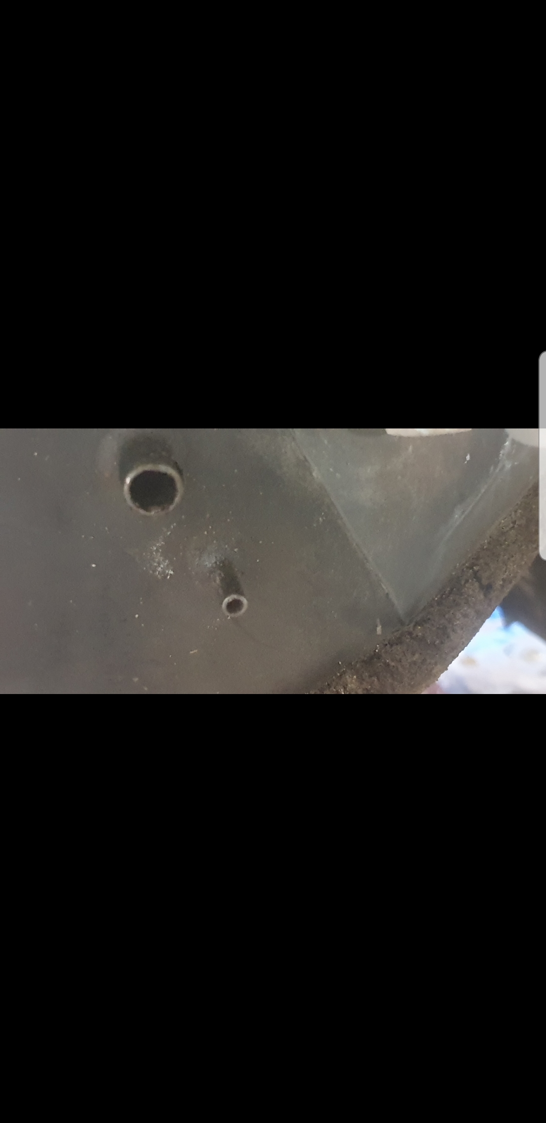

Voici le reservoir, faut il mettre un Y pour connecter ces 2 entrées ? Sinon quelle la mise à l'air et quel est le trop plein ? Pour info je n'avais aucune durite connectée.
#44 Message par Fox » 13 juin 2020, 23:38
la mise a l'air c'est le petit et le gros c'est le trop plein
mise a l'air pièce 45
trop plein pièce 48
( si je ne me trompe pas ) attend d'autre retour ;)

Ok si j'ai bien compris cette mise à l'air rejoint un Y avec la durite 46, qui est quoi d'ailleurs ? Car je n'ai aucun Y sur la moto
Pour depanner pr l'instant j'ai branché une durite sur la mise à l'air et rien sur le trop-plein car je n'avais pas la durite pour. La durite de mise à l'air descend maintenant jusquau niveau de l'amorto. Reste à savoir avec quelle autre durite je dois la connecter
#46 Message par TiTi » 14 juin 2020, 14:22
La #46 est juste clipsée sur le cadre (traverse support d'amorto).
Et tu as la grosse durite avec un bouchon (en partie transparente) ???
Aminemed
Messages : 218
#47 Message par Aminemed » 14 juin 2020, 15:34
TiTi a écrit : 14 juin 2020, 14:22 La #46 est juste clipsée sur le cadre (traverse support d'amorto).
Tu vas rire mais clipsee sur le cadre coté amorto j'ai un fil. J'ai vraiment pas de durite clipsee. J'ai aucun Y et aucune grosse durite avec bouchon ! Du coup j'ai mis la durite prise d'air et j'ai acheté un Y, j'ai plus qu'à savoir où je dois connecter la durite 46 qui rejoint celle du réservoir pour les mettre en Y. Sinon j'ai une durite de trop plein mais plutôt cote bloc boite a air / carbu avec bouchon blanc au bout.
Ça doit expliquer les soucis de pompe qui n'arrive pas à aspirer étant donné l'absence de prise d'air non?
