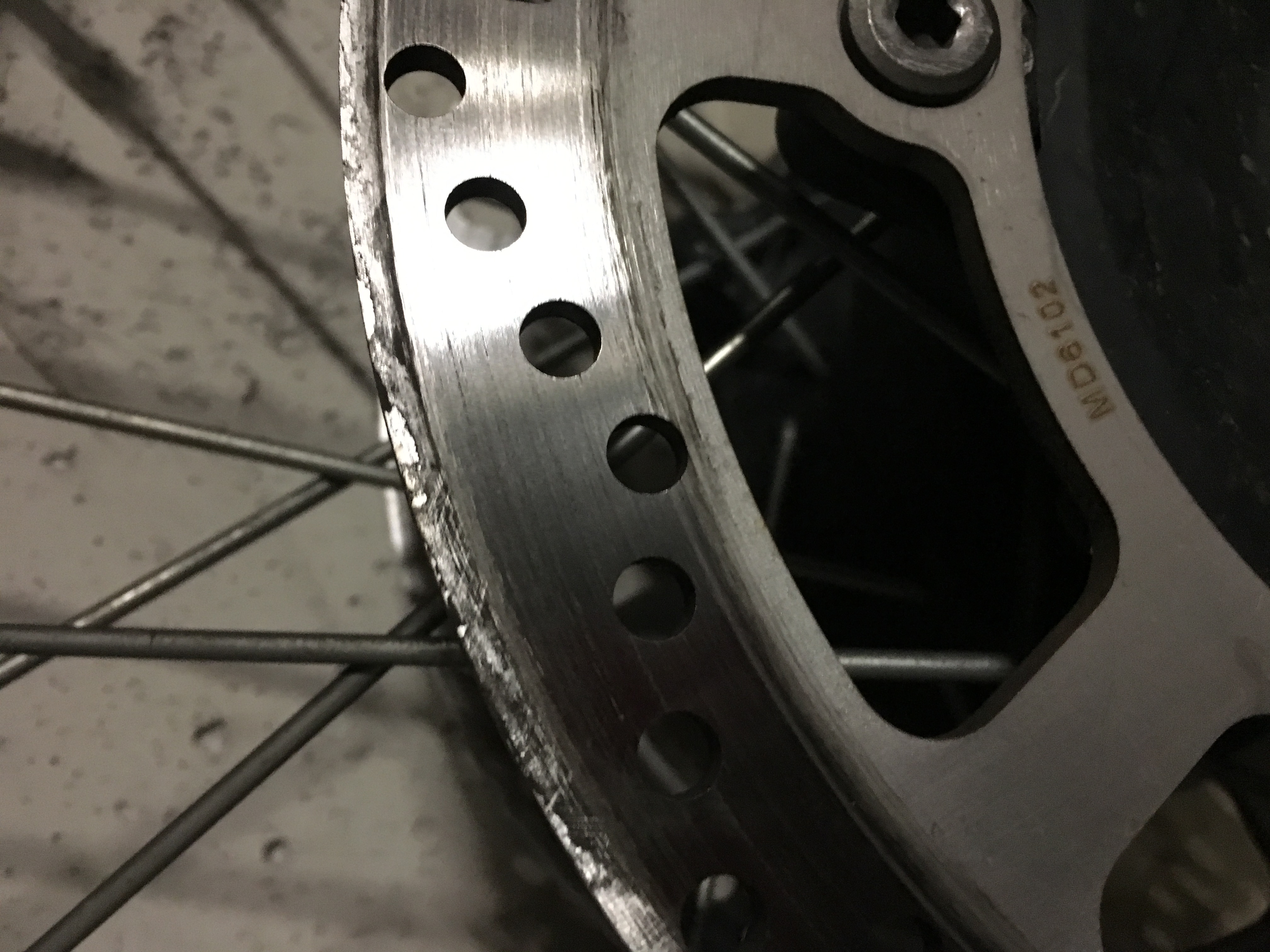

Du coup j’ai remis mon ancienne roue avec les anciens disques un peu usés (beaucoup même) et pas un bruit
Du coup je vais intervertir les disques de jantes pour voir si c’est vraiment ça et je vous dis.
Question bête, les disques qui sont vendus sur le shopping sont identiques aux origines ?
Je fais une photos et j’envoie histoire d’etre sur que j’ai les bons. L’erreur est humaine alors je n’accuse personne rassurez vous mais c’est histoire de pas chercher dans le vide alors que ça pourrait etre juste ça

Quand on regarde la deuxième photo, j'ai l'impression que le bord du disque est effleuré par les plaquettes mais pas vraiment pincé comme sur le reste du disque
AFRICA RD07A DE 1998

il y a peut être une couche de protection sur les disque pour éviter l’oxydation ? de ce que je vois , ça y ressemble ....
- Messages : 7405
- A remercié : 40 fois
- A été remercié : 42 fois
Re: freins avant qui gueulent
+1 avec Fox, l'état de surface de la zone de freinage est anormale, on dirait qu'il y a des dépôts.
Faut nettoyer tout ça en premier.

Bon bin du coup j'ai poncé un peu et comme vous l'aviez prédis, c'est bon. J'ai juste un petit sifflement en fin de freinage qui je pense va s'en allé bientôt mais en tout cas mes freins ne gueulent plus .
Merci pour votre participation.
