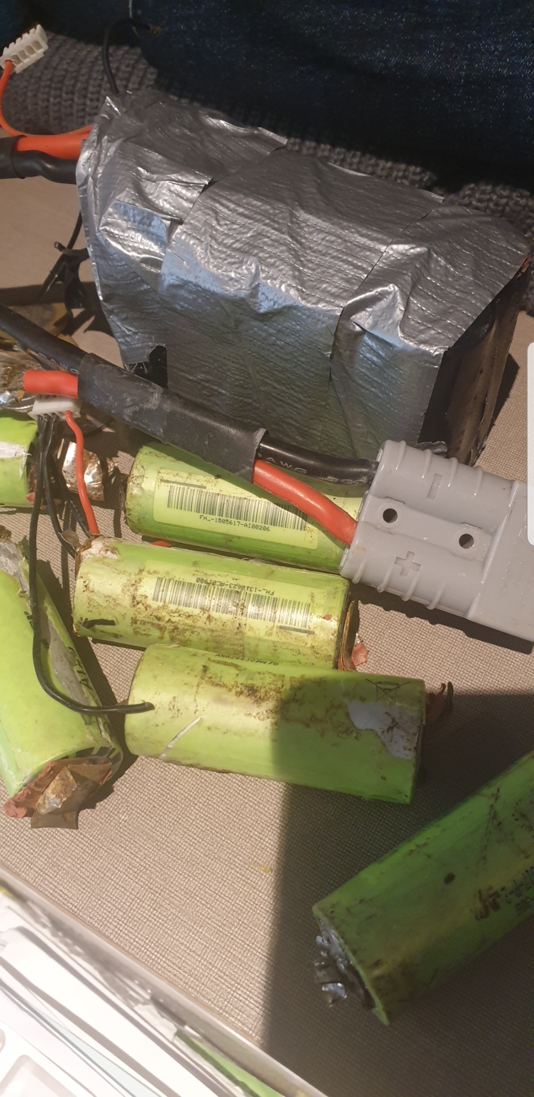

Solise met en serie les mêmes cellules que j'utilise lifepo4 et je l'ai précisé (je ne comprends donc ta remarque sur l'abus de langage): A123system 26650. Ce sont ces mêmes piles qu'utilisent Solise qui réalise le montage en chine. J'ai également une balance board, cité aussi dans mon message, la fameuse prise d'equilibrage. Mais petite remarque, si la batterie est branchée sur un régul mofset, cette prise ne servira jamais, car les cellules resterons toujours équilibrées. La différence de prix est bien bien justifiée...Même technologie pour 60€ de moins..et encore, je n'en ai pas fabriqué 50..
Voici pour ta gouverne une petite photo pour découvrir ce qu'est une solise de l'intérieur..
