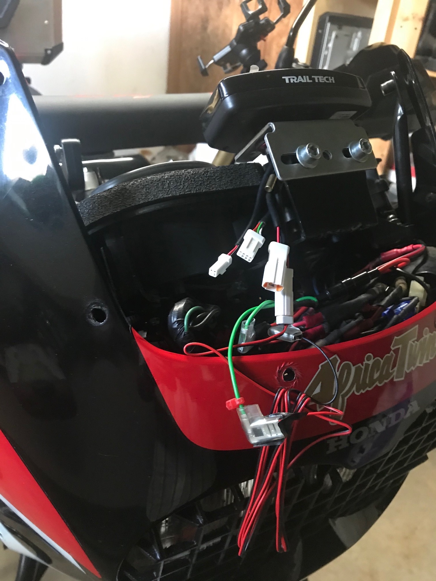

J'ai fabriqué une patte qui vient se prendre sur les fixations du compte tour

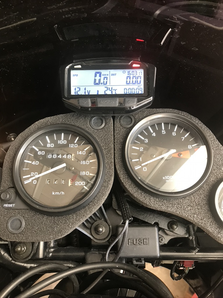

Ce compteur est assez complet Tension, Température moteur, température extérieur , heure, fonction Tripmaster , rappel de vidange et d'entretien

Tu as réussi à récupérer toutes les info que tu as besoin, température, vitesse ...

Salut
l'alimentation provient de la pile ou de la moto ?

Guiguy56 a écrit : 06 juil. 2020, 23:47 §bravo §bravo
Oui Guillaume tout fonctionne il y a même un rappel de vidange et d'entretien ;)

Fredfoes a écrit : 07 juil. 2020, 06:03 Salut
L'alimentation provient du + après contact fil noir et rouge (Merci Guiguy 56 ;) )
