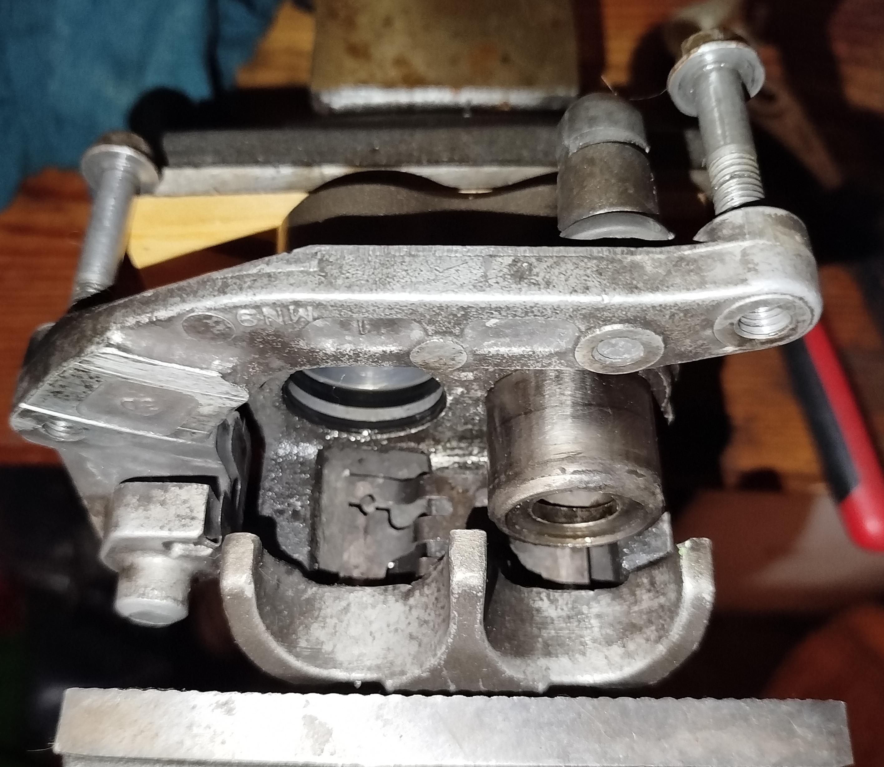

Suite à un bruit bien désagréable quand je freine, j'ai entrepris la mise à jour du système de freinage avant.
J'ai commencé par purge liquide frein + disque + plaquettes.
Toujours le bruit désagréable (un peu comme nos vieux vélos quand on freine avec des vieux freins).
Du coup là j'ai acheté un kit joint et ai démonté.
C'était crade !! Et il n'y avait pas de joint poussière.
Les pistons sont vraiment amochés donc papier abrasif 1000 +wd40 et zou.
Ensuite pour les joints, celui du fond (le gros) est rentré fastoche.
Par contre le joint de poussière est impossible à rentrer.
C'est comme s'il était trop grand (acheté chez CMSNL) alors que la référence est la bonne.
Avec vous une astuce svp ?
Merci beaucoup

Deux choses, soit la gorge est encrassée et ton joint ne rentre pas suffisamment, dans se cas, petit tournevis ou pointe pour bien la nettoyer.
Ou alors, ce n’est pas ton étrier d’origine, et sa gorge est plus étroite que ton joint.
- Messages : 7568
- A remercié : 56 fois
- A été remercié : 68 fois
- Âge : 67
Re: Tutoriel : Remise en état d'un étrier
Bien nettoyer la gorge avec un gros fil de cuivre coudé à angle droit et ajusté avec une petite lime de modélisme pour avoir des surfaces plates.
P.S. j'espère que tu n'as pas mis de wd40 sur les joints. Ça peut les agrandir.

A moi de m'y mettre...
Déjà quelle misère pour ôter les 2 mini vis obturateur
Puis les 2 longues tiges vissées dessous... là comme souvent la tête 6 pans a vécu...
Il a fallu que j'aille voir le jeune mécano du Champsaur pour ça déjà. Avec 2/3 outils de pro et l'expérience.. 5 min... 2 jours que je dégrippais.. sans oser vraiment dévisser, de crainte de foirer les têtes de vis .
Faudra que je prenne sur le shop les 2 axes d'étrier en 55mm pour le remontage..
Donc j'ai remonté cette APM pour purger et pousser les pistons, et j'en suis là : Je pensais que le second piston viendrait aisément une fois mis dans l'étau...
mais....
J'ai essayé de faire bras de levier avec un tournevis pris dans l'alésage central du piston. Mais ça sort pas...
Une petite technique ??
Je prendrai en dernier recours la pince et un chiffon... mais comme je disais j'hésite à bourriner sur un étrier de frein
