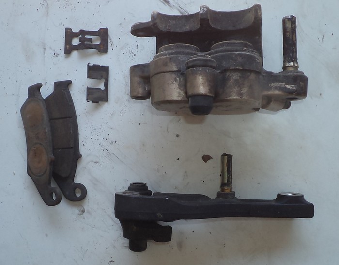

Bonjour bonsoir
J'ai un souci avec mes plaquettes ressort d'étirer avant. Celles qui sont au dessus des plaquettes
Après une révision,j'ai merdé au remontage , et ça n'a pas loupé, tordus... §triste
L'un de vous peut-il envoyer une photo de ces plaquettes en vue de côté, que je puisse rectifier les miennes. Sur la rta on ne voit rien :@
J'ai fait des essais, j'y arrive pas... §pleur

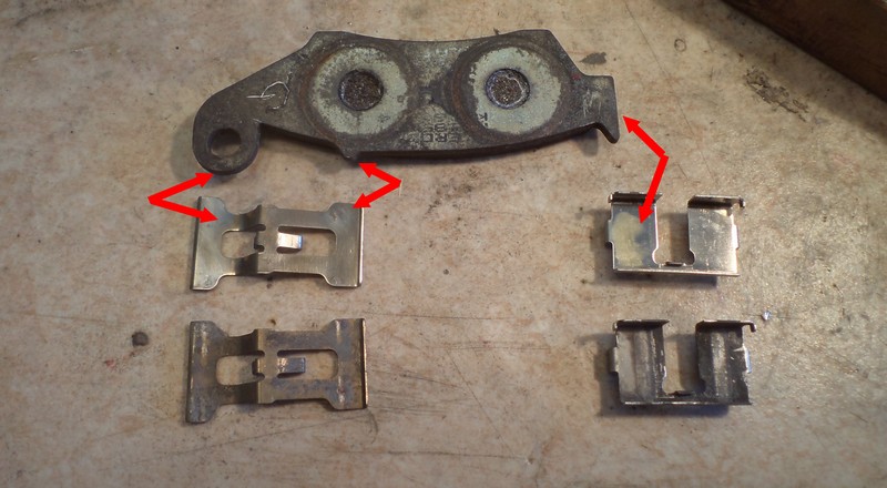

Je comprends toujours pas comment on les monte.
J'en ai commandé chez les cousins... J'attends le colis.
Re: Plaques ressort étrier frein av 07A
#5 Message par TiTi » 10 juil. 2020, 22:34
Celle qui est au dessus des plaquettes se clipse au fond de l'étrier. La partie "creuse" au niveau de l'axe des plaquettes.
Celle en U se clipse sur la platine support.

Super Titi a encore frappé
Please, une photo des des plaquettes ressort vu de côté, c'est pour visualiser la courbure
Les miennes sont toutes aplaties....j'ai marché dessus.... §sors

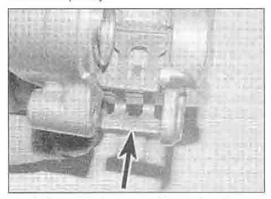

Et celle-ci (extraite du Haynes je pense) :
Messages : 1609
#9 Message par Fabrikatwin » 11 juil. 2020, 13:14
Ok, merci Titi. Et merci Google. Même pas pensé à aller voir sur le net.
En effet, mes plaques sont bien déformées. Au boulot
