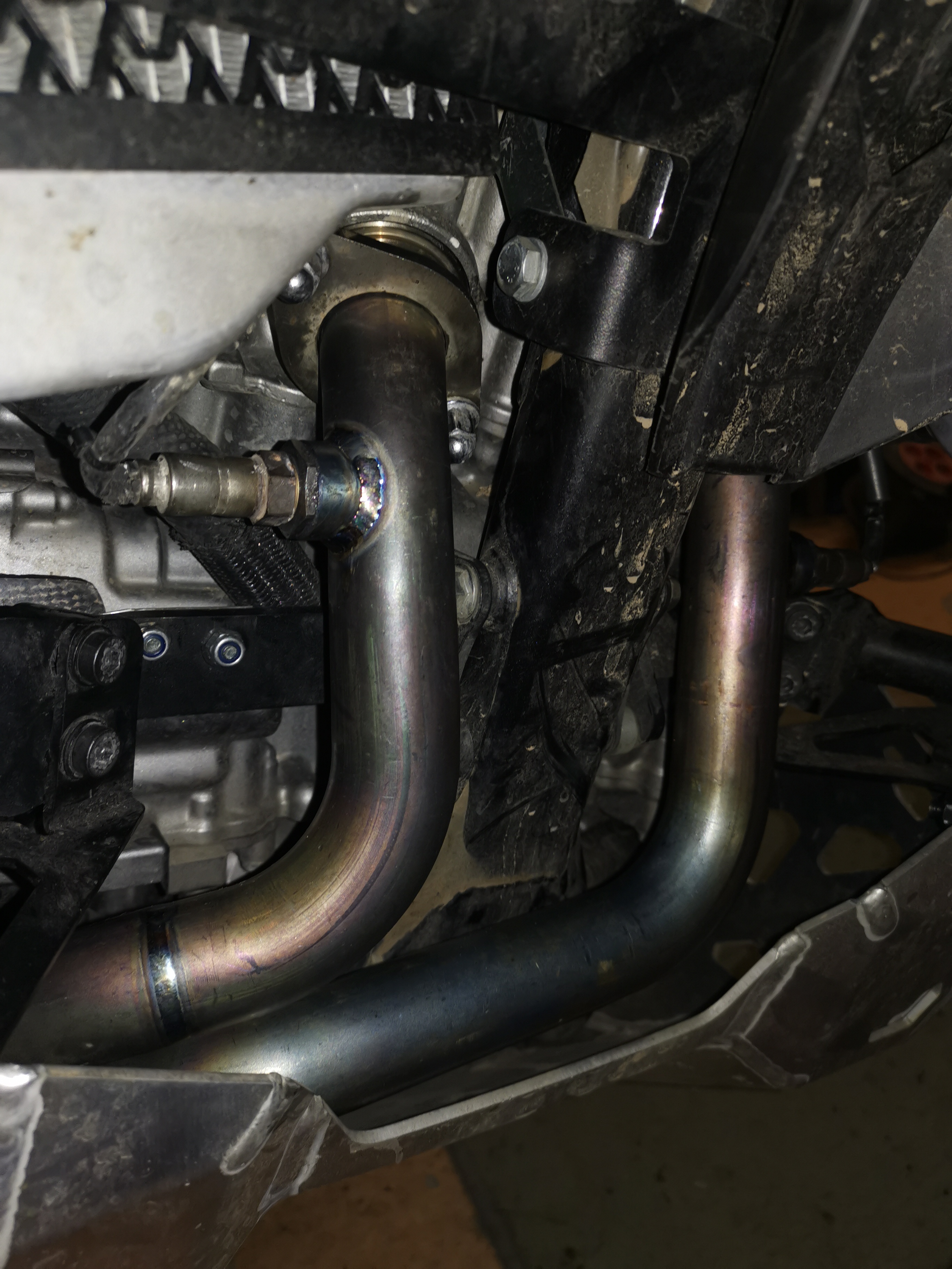

Grâce à Fredo l'adaptation de mon pot Arrow de 1000 de 2016 est finie. Ça marche nickel. Plus de témoin moteur.
Donc il a fallut: créer une patte de support pour le silencieux, déplacer la patte du collecteur, fabriquer des inserts en titane (sinon soudure impossible) et les souder aux deux sorties de collecteur.

#465 Message par Darou88 » 08 juil. 2020, 17:13

Loicbarouch
Messages : 266
