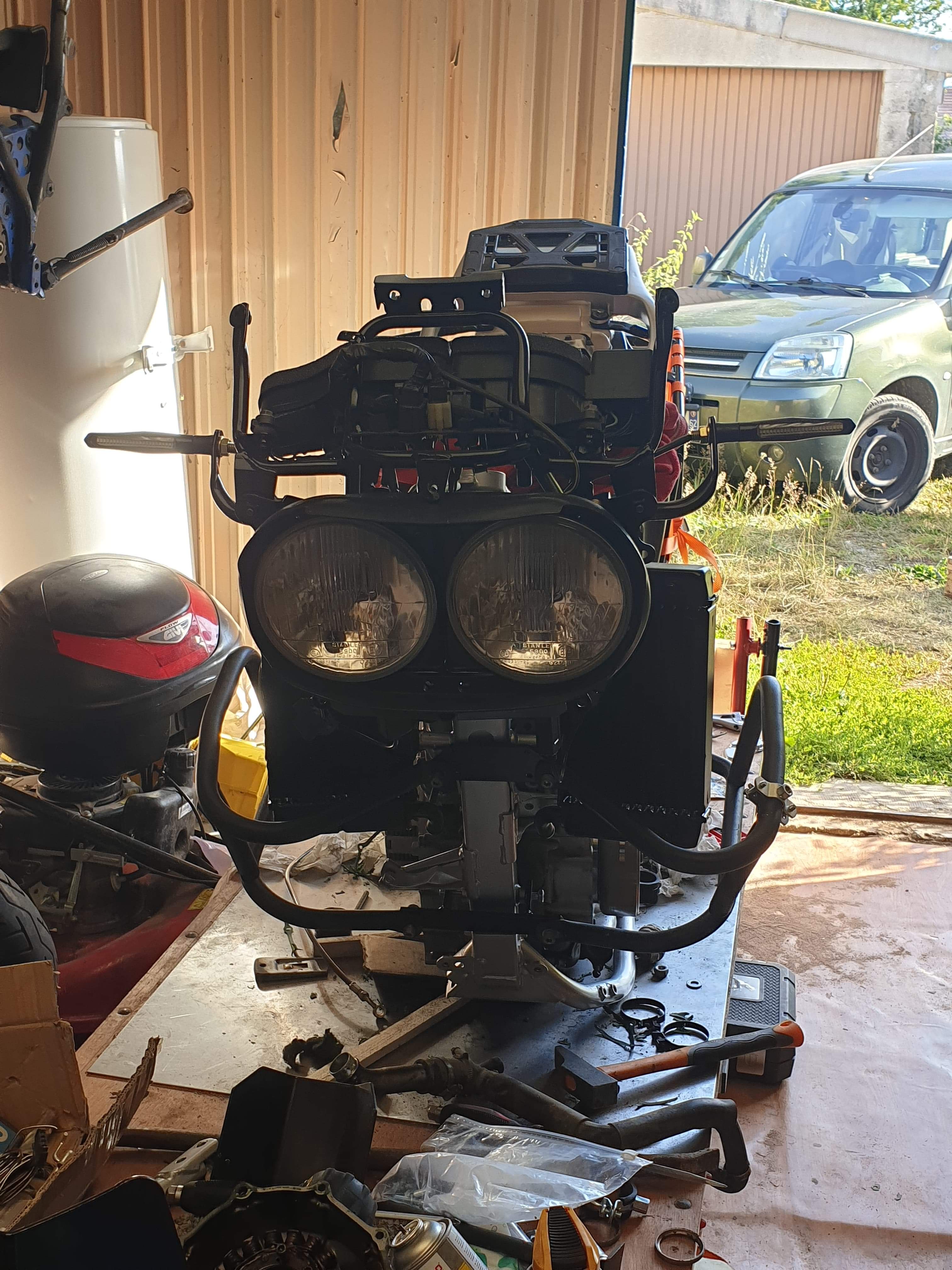

#254 Message par Clem1250 » 01 août 2020, 09:56
Nouveau crash bar à remettre un peu en forme car il a subi une grosse chute
Il ma généreusement été donné par un membre du groupe <3
Il était fait pour une rd03 mais il s'y montre facilement du moins sans carénage je suis super content car bien plus résistant que celui que javais

#255 Message par Gerartiste » 01 août 2020, 11:34
C'est le Bord...sur cette table :lol:

#256 Message par Clem1250 » 02 août 2020, 08:53
Gerartiste a écrit : 01 août 2020, 11:34 C'est le Bord...sur cette table :lol:
Oui ><
Il commence à y en avoir partout

#265 Message par Clem1250 » 04 août 2020, 22:19
Moteur enfin à sa place
Demain il faut que je regarde pour le fermer et commencer à reconnecter tout de circuit d'eau
Et si je peux le radiateur d huile aussi
Messages : 4685
#266 Message par Gerartiste » 05 août 2020, 06:42
Toujours le Bord...sur cette table §mdr §mdr ;)

#267 Message par Clem1250 » 05 août 2020, 07:55
Gerartiste a écrit : 05 août 2020, 06:42 Toujours le Bord...sur cette table §mdr §mdr ;)
Je ne peux pas moins mdr et on ma toujours dit qu un garage trop bien rangé et un garage ou personne ny boss mdr

#268 Message par TiTi » 05 août 2020, 08:53
Même base que la mienne ta table :D

#269 Message par Clem1250 » 06 août 2020, 09:36
Pour la table il faut que je le modifie encore ou que je trouve un autre vérin car ce que jai ne font pas lève la table même a vide.
Mais bon c'est déjà très bien cette taille ce permet de pas être par terre quand même
Circuit d'eau monter à 90 % reste juste le vase
Je voulais referme le moteur mais les vis ne sont pas belle je trouve que sa fait bizarre donc je pense mettre un coup de bombe sur tout les tête
Je vais essayer de faire ça aujourd'hui et si je peux avancer sur la fourche ce serai bien aussi comme ça je pourrais remettre la roue et la béquilles centrale pour teste le moteur
