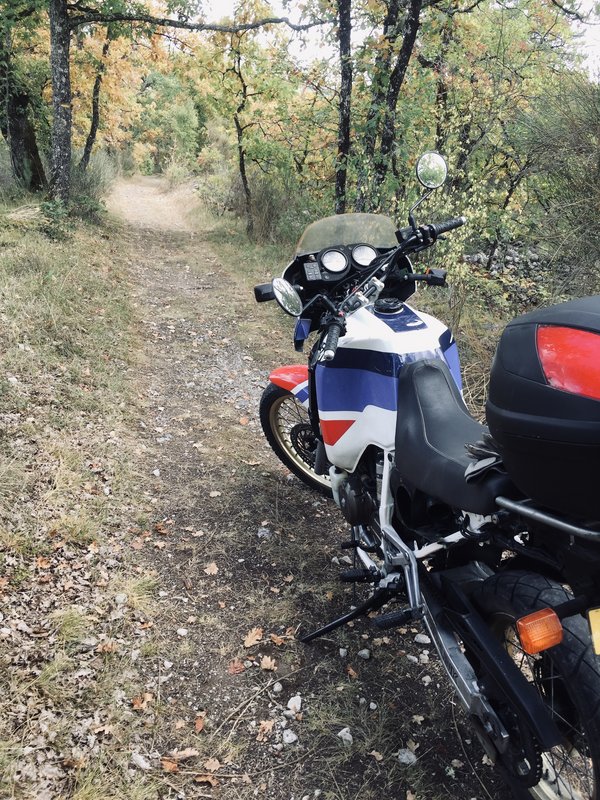

#144 Message par AT46 » 13 août 2020, 18:33
J'ai la banane ! :)
Il fait lourd , L'orage s'annonce ! la moto est prête à larguer les amares . je n'ai pas de tenue de pluie , mais j'ai le short goretex et les bottes caoutchous .Il n'en fallait pas plus pour que le pouce gauche titille le démarreur.le casque est la portée de l'autre main qui celle ci s'empresse aussi d'enfiler le gant . si ça c'est pas de l'altruisme! . Bon, si tout le monde le prend comme ça , ben ,je suis !
Je commence par les petites départementales bien gravillonneuses de chez nous .
La moto au bout de 500 ml s'étouffe ! je savais que Honda :@ Je m'arrête , bingo , chercher l'erreur , moi je l'ai trouver rapidement : je n'avais pas ouvert l'essence .on peut pas être synchro partout puis c'est la faute à Honda qui pose des robinets d'essence avec un pompe , du n'importe quoi ces ingénieurs nippons !
Je repars , ça marche mieux du coup !OUF!
Pour une bécane de cet âge ,je suis surpris par la maniabilité et la tenue de route de cette machine .elle enfile bien les virolos et me met de suite à l'aise.
Cerise sur le gâteau .Je suis bien installé ,la position est naturelle pour mes anciens 1,80ml (je n'ai pas mesuré le tassement depuis des années ).
Mieux que sur ma R80 G/S Paris Dakar d'origine .
La selle est relativement confortable bien mieux que certaine moderne mais la BMW est largement au dessus , faut pas déconner !
ça freine moins bien que ma G/S qui n'est déjà pas un monstre du freinage .le moteur est beaucoup moins souple mais plus rugueux .elle est surement mal réglé car dans les tours au dessus de 4000/5000trs/minutes ,elle y va mais sans plus mais à mon avis elle peut faire beaucoup mieux .
Le poids (centre de gravité )est plus haut que sur la Bmw , on est aussi obligé de jouer sur la boite mais ce n'est pas si désagréable tant celle ci est douce et agréablement bien étagée (pour son âge ).
Bon fini les compliments , une Africa Twin, ce n'est pas pour cela pêter sur du goudron , allez ma vieille ,montre moi tes restes sur les chemins du Lot et me voilà parti pour une dizaine de km sur la terre battue à coup de caillasses . Là, on sent encore plus le poids haut perché mais rien de rédhibitoire surtout à la vitesse ou j'avance §mdr .
Une fois en position debout (Là c'est moi qui me la pête ) elle n'est pas si déconnante que ça , le réservoir et la selle ne gène pas par rapport à mon gros réservoir de ma G/S :.
Suis un peu trop gonflée et sur l'herbe sèche ,ça glissouille , j'essaye de retrouver me repaires de trailistes . je l'ai quand même bien en main , elle se laisse guider avec facilité , l'avant est peu lourd mais la fourche est plus souple ,plus rigide et confortable que celle de ma BMW .J'ai même osé une pointe à 80km/h mais mes vestiges articulaires m'ont vite raviséet ramené à la réalité . J'ai donc roulé à la papi surtout dans les descente ou la pierre aime bien se posée et moi me râper .
L'AT est étonnamment bien suspendue, c'est sûr rien avoir avec une moderne , mais pour un trail d'époque, elle s'en sort très bien ,
Bref ,malgré de vieux pneus trop gonflés ,une moto mal réglée ,un pilote et mécano aux limites avancées ,j'ai pris mon pied avec cette bécane .
Ce n'était pas l'aventure, à faire écrouler de rire les pilotes émérites , c'était juste des chemins de chez nous mais largement suffisant pour mon plaisir , je ne suis pas un pilote d'essai , ni un pilote tout court :) , juste un mec qui aime se faire plaisir avec ses petits moyens mais ça tombe bien , il m'en faut peu !
Merci à vous tous pour votre aide ! vous venez de participer à ma gloire de l'avoir redémarrer et surtout de rouler avec et de commencer à l'aimer ! MERCI!! §alut
Allez , montre moi ce que tu sais faire !
Imagewhite lump on betta fish
je fais quoi ? ça parait pas mais ça descend (pour moi §mdr ), tiens le ralenti est un peu haut !
les bois arrive , le chemin se rétréci mon ardeur aussi mais jene peux plus faire demi tour
les oiseaux gazouilles , L'AT glisouille , moi j'arsouille enfin comme un retraité , je me demande , il est ou le bonheur ? et si j'y étais !
